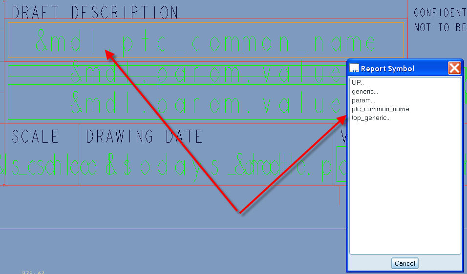

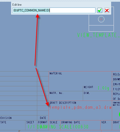

Hallo Experten
Ich Teste immernoch WF5 und PDMLink
Wir haben einige Zeichnungs Formate wo in ein Feld
{0:&PTC_COMMON_NAME}
nachgefragt wird. Dadurch steht im diesem Feld der Common Name von PDMLink von dem .prt oder .asm Model.Das funnzt prima, wenn man das Format "manuell" in die Zeichnung bringt.
Jetzt habe ich eine Template drawing gemacht. Mit diesem Format und einige Views.
Dadurch nimmt das Feld den wert "Common Name" von der .drw statt .prt/.asm.
Ich habe versucht das  in {0:&PTC_COMMON_NAME } zu entfernen. Aber das geht in der Template drw nicht.
Das bewirkt, das wenn ich diese Template drw brauche muss ich nachher in diesem Feld reingehen und im text das  enfernen. Sonnst kommt der Name vom drw hervor.
Hoffe das mein Tekst verständlich ist.
Kann mir jemand da aushelfen?

Mein PDMLink Kollegen meinte, daß er das auch schon erlebt hätte, allerdings wenn der Rahmen nachträglich eingefügt wurde.
Da lag das Problem daran, daß der Parameter nicht in die Tabelle geschrieben wurde. Auf Deinem Bild scheint aber die Tabelle markiert zu sein, also steht der Text wohl auch in der Tabelle.
Ich hätte nur einen Workaround anzubieten: Erzeuge einen neuen Parameter z.B. PTC_COM_NAM und setze ihn in den Beziehungen mit dem PTC_COMMON_NAME gleich:
PTC_COM_NAM = PTC_COMMON_NAME
Im Schriftfeld verwendest Du dann den neuen Parameter.
Ist Pfusch, ich weiß
Du solltest Diese Frage aber ruhig auch im Windchill-Forum stellen.

Lösung ist gefunden:
Es lag im .fmt.
Das feld in der Tabelle musste ein "Repeat Region" sein.
dann gehts super
Die Felder, die Parameter vom prt/asm lesen sollen sind übrigens auch Repeat Regions. Sonnst würde die Parameter von der Zeichnung reingekommen (fals selber Name natürlich)
Vielleicht kann jemand diesen Tip gebrauchen?
