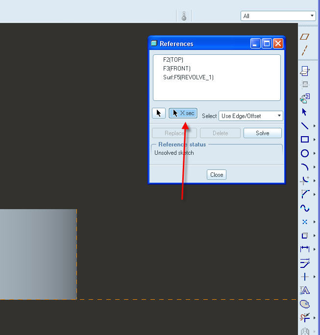

Hast du mal im sketch  "xsec" versucht zum anwählen von refs?
Der schneidet die gewählte fläche mit der Sketch-ebene. (Statt der silhuette)
ist manchmal gut bei dobbelkrumme Flächen.
Edit: Habe vohl die Frage nicht verstanden. Sorry...
