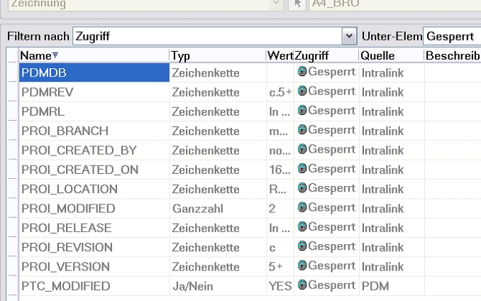

jup, soweit hab ich das mit den Parametern jetzt verstanden, aber wie weist man Systemparameter aus?! Also Name, Massstab, Blatt, Blattanzahl, Ersteller, Erstelldatum, Workflowstatus...?!
Rechtschreibfehler sind beabsichtigt und dienen zur allgemeinen Belustigung...

Beispiele:
Blatt: ¤t_sheet
Zeichnungsname: &dwg_name
Änderungsstand: &proi_revision:d (gilt nur für Intralink)
Ersteller: &proi_created_by
Erstelldatum: &proi_created_on
Entwicklungsphase: &pdmrl
Wie das bei Windchill dann alles heißt, weiß ich nicht. Aber wenn Du unter Tools>Parameter nachschauest, wirst Du IMHO alles nötige finden. Anbei noch ein Bild, wie es dann in einem Zeichnungsrahmen fr Intralink aussieht.
Grüße aus OWL, Thomas

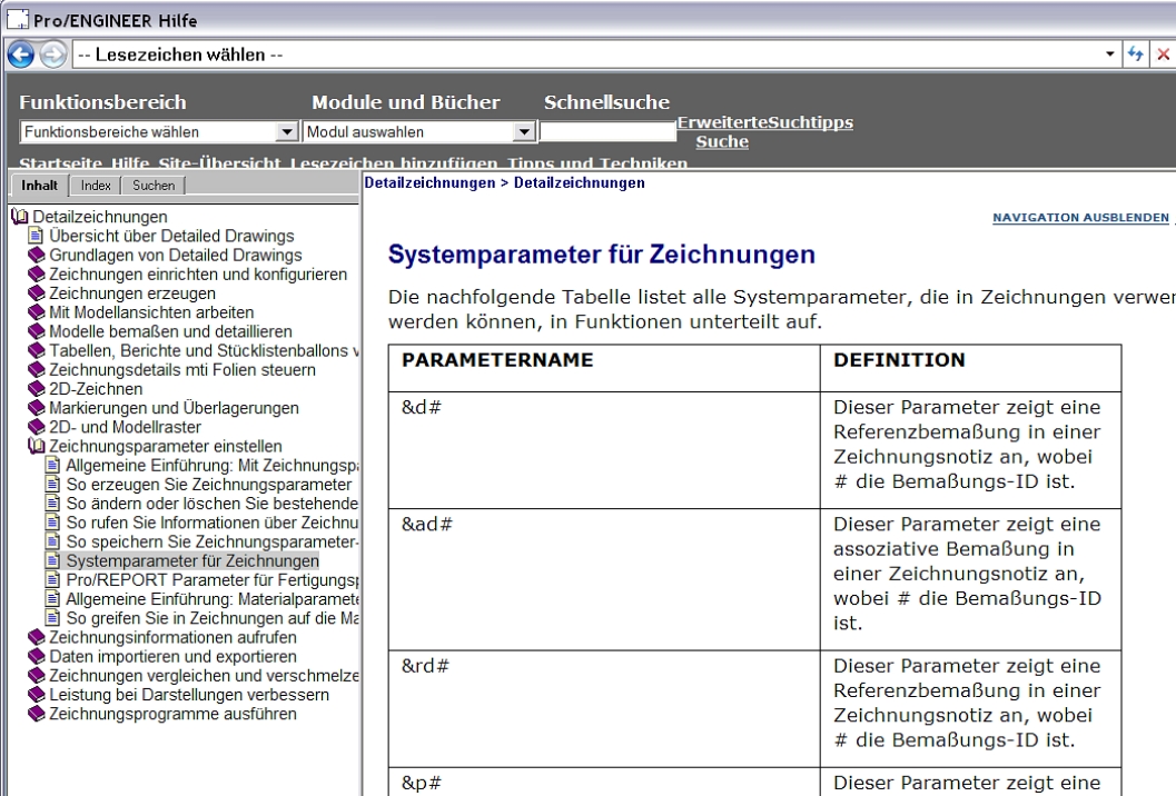

Übrigens würde ein kurzer Blick in die ProE-interne Hilfe Dir alle notwendigen Informationen geben (siehe Bild). Oder hast Du die Hilfe nicht installiert?

Lebenszyklus: &PTC_WM_LIFECYCLE
Version: &PTC_WM_REVISION
Maßstab: &scale
Falko

na toll... wisst ihr, wie viele Suchen ich in der hilfe gestartet habe... aber diese Übersicht war nicht auffindbar...
jetzt hab ich nur noch das Problem, dass mit $Parametername nur die eigenen Parameter übernommen werden, die anderen bleiben leer... unter Parameter kann ich auch das Feld "Zuweisen" nicht anklicken... kann ich das vielleicht umgehen?! Falko, du hattest hier eine Idee

Du brauchst die Parameter nicht ausweisen. Lesend zugreifen kannst du auch so.
Das du in der Hilfe nichts gefunden hast, wundert mich nicht. Gerade als Anfänger ist es schwer, die richtigen Begriffe zu finden, mit denen die Suchfunktion etwas anfagen kann.
Habt ihr euch eigentlich mal Gedanken darüber gemacht, euch eine Arbeitsumgebung bzw. zentrale Konfiguration zu beschaffen? Einer der Mods hier arbeitet bei einer Firma, die da ein recht gutes Produkt bietet. Im Moment hätte das für dich den Vorteil, dass du z.B. fertigen Rahmen findest, die du anpassen kannst.
Suche doch mal im Forum nach den STools.
