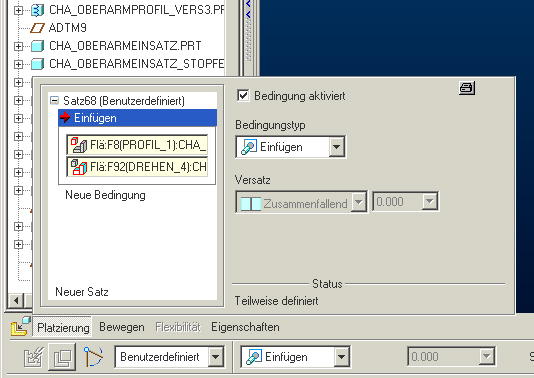

Hallo gemeinsam!
Sicher kennt Ihr foldendes Problem. Vielleicht auch jemand die Lösung?
Man bastelt in einer Baugruppe und möchte ein Teil einfügen. Jetzt ist aber die Referenz, auf welche man es einfügen möchte genau hinter dem Kasten für die (Einbau-)Bedingungen und ich komme nicht dran. (Bild)
Wie macht Ihr das dann?
Sicher ne triviale Geschichte, aber ich habe noch keine Lösung gefunden.
[Natürlich weiß ich, dass man die Referenz auch in der Baugruppe selbst anklicken kann, aber manchmal ist das ja nun mal sehr mühseelig.]
Gruß und vielen Dank schon mal

Guten Morgen,
wenn du nochmal auf "Platzierung" klickst verschwindet das Fenster wieder. Die Auswahl der Einbaubedingungen kannst du anschließend noch über das Kontextmenü (rechte Maustaste) steuern.

Oh, jau, das ist tatsächlich simpel haha. Ist mir peinlich   Danke Dir!

Beharrlichkeit kommt manchmal auch ans Ziel.  Allerdings ist der von Dir eingeschlagene Weg nicht der beste.
Seit der Umstellung des Einbaus auf die Dashboard-Anzeige sollte man das Platzierungsfenster besser geschlossen lassen. Macht man das nicht, dann ist der Einbau wesentlich ineffektiver als mit der alten Oberfläche. Lass möglichst das Fenster für die Platzierungen geschlossen und nutze die RMT konsequent.

Man kann das Problem auch dadurch umgehen, dass man sich den Baum auf die rechte Seite legt. (R)eine Gewöhnungssache.

Oder man benutzt das Suchtool:
1. Ich suche das Coord.Sys. der orangen Kugel
2. Suchtool starten
3. Suchskopus (hier das Part) einstellen
4. Das gewünschte Coord.Sys. anklicken...
5. ...und rüber
Suchtool #Schliessen und das Part ist eingebaut.
Mit dem Suchtool kann man beliebige KEs, Geometrien etc. nach verschiedenen Suchbedingungen zum Zusammenbau suchen. Nutz ich recht gerne, da meine KEs für Einbaubedingungen einen "sprechenden" Namen haben, über die ich sie identifiziere. Es kann schon mal sein bei unseren Teilen, daß ein Gußteil mehr als 100 Ebenen hat.
