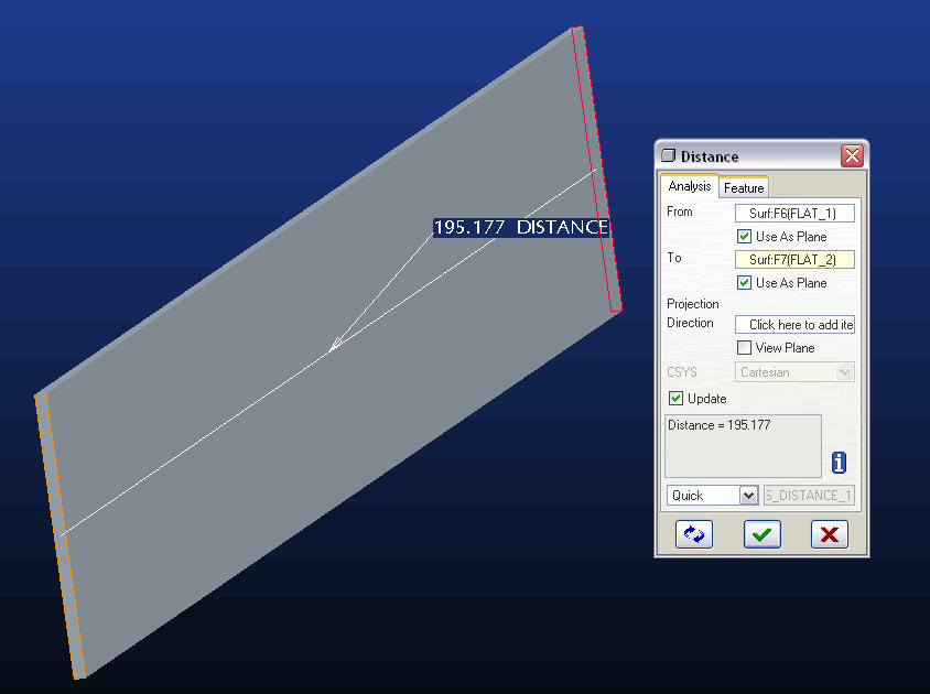

Hallo zusammen
Habe ein kleines Biegeproblemchen...
Folgende Situation
Ich mache ein einfaches Biegeteil. D.h. 2 Laschen a 40 und 60mm werden an einen 100mm langen Sreifen mit je 90° angesetzt.
Dem Part gebe ich die Biegetabelle mit, mit den Werten die ich haben will.
Für ein 1.25mm Blech wären das bei 2 Laschen a 90° je eine Reduktion von -2.25mm >> d.h. dass meine abgewickelte Länge 195.5mm sein sollte (40+100+60+(-2.25)+(-2.25)).
Aus irgendeinem mir noch unbekannten Grund wikelt mir ProE das Part aber immer mit 195.177mm ab
Zudem ist auch der Innenradius nicht der, der gemäss Tabelle sein sollte...
Hat jemand von euch eine Idee woran das liegt?
Im Anhang habe ich ein Zip File mit dem Part und ein Print Screen der im Part verwendeten Tabelle.

Hier sieht man die falsche abgewickelte Länge und den nicht der Tabelle entsprechenden Innenradius.

die Abwicklung errechnet sich aus der Länge der neutralen Faser.
37,5+95+57,5+2,59+2,59=195,18
2,59 ist dabei die Länge des Radius (neutrale Faser).
Der Wert ist dabei interpoliert, da in der Biegetabelle der Inneradius von 1,25 nicht aufgelistet ist (siehe anagl).

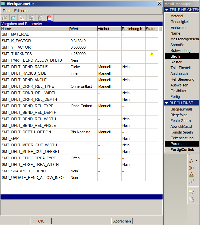

In den Blechparametern ist eingestellt, das der Innenradius gleich der Blechdicke ist.
Über die Biegetabelle kann kein Innenradius vordefiniert werden.

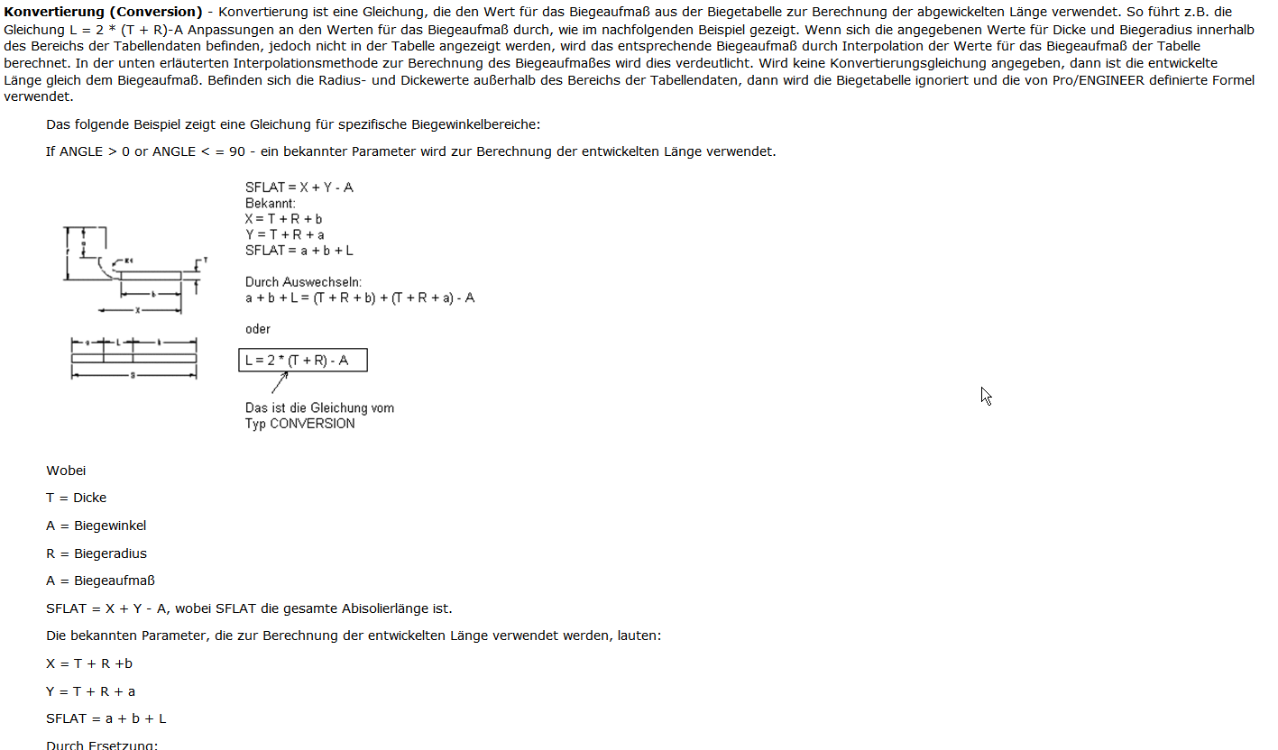

Pro/E rechnet ein bischen anders
Screenshot aus der Hilfe Thema Biegetabelle

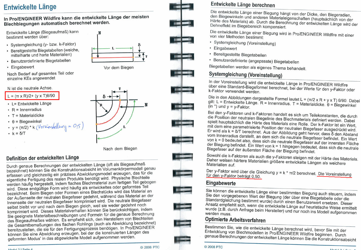

Hi Alois
Habe nochwas gefunden - im Blechkurs von PTC (siehe Bild)
Wenn ich da die Formel auf der linken Seite einsetzte, bekomme ich doch tatsächlich die 2.59mm Reduktion für die den Bogen der neutralen Faser.
ABER, wann wieso lege ich dann überhaupt eine Biegetabelle an?
um mein eingangs erwähntes Beispielblech zu rechnen verzichtet Proe ja scheinbar völlig auf die Wert in der Biegetabelle....

Wie wäre es denn, wenn Du Pro/E die Benutzung der Biegetabelle ermöglichen würdest?   Das macht man, in dem man die in der zugewiesenen Biegetabelle verwendeten Werte auch am Blechteil nutzt (und zwar alle und gleichzeitig). Wenn also die Blechdicke oder der Biegewinkel oder der Innenradius nicht mit den Werten übereinstimmen, dann zwingst Du Pro/E zur Berechnung ohne Tabelle.

im gebogenen Zustand hat die neutrale Faser eine Länge von 2.95mm.
Wird das Teil abgewickelt ändert sich die Länge der neutralen Faser.
Wenn eine Biegetabelle verwendet wird, schaut Pro/E nach, ob für exakt diese Blechdicke und diesen Innenradius ein Wert vorhanden ist.
Ist diese der Fall, wird der Wert übernommen.
Wenn Ihr Innenradius auf 1.3mm geändert wird, ist die abgewickelte neutrale Faser 2.25mm lang (= Tabellenwert).
Die Endabwicklung wird dadurch um 0.7mm pro 90°-Biegung kürzer (2,95-2,25=0,7).
Liegt die Blechdicke oder der Inneradius außerhalb des Biegetabellenbereichs wird abgewickelte Laenge mit einer Formel berechnet.
Liegen die Werte innerhalb des Tabellenbereiches wird die abgewickelte Länge anhand der anderen Werte interpoliert.

also nochmals:
Pro/E rechnet anders:
Der Wert in der Tabelle ist keine "Reduktion" sondern die AbwicklungsLänge
Um die Gesamtlänge einer Biegelasche zu erhalten nimmt Pro/E
gerades Stück der ersten Lasche + Abwicklungslänge + gerades Stück der zweiten Lasche
(40-Radius-Blechdicke) +evtl. interpolierten Wert aus Tabelle + (100-Radius-Belchdicke)
(40-1.25-1.25)+2.25+(100-1.25-1.25)
37.5+2.25-97.5 =??
