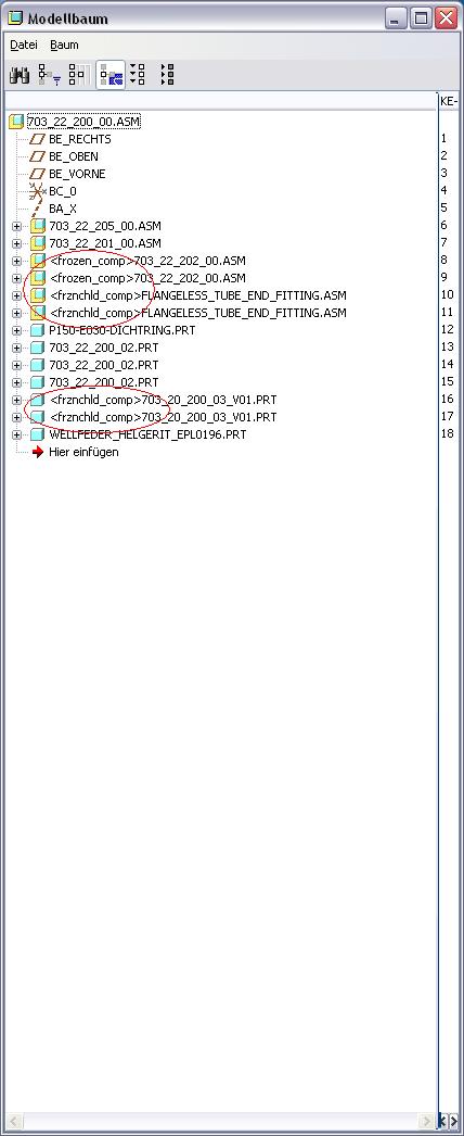

wieso fehlen bei mir die Symbole im Modellbaum, wenn dieser in einem eigenen Fenster dargestellt wird? Ist das normal?

stimmt, das Symbol, welches eine eingefrorene Komponente kennzeichnet, fehlt. Ich habe den Modellbaum auch in einem eigenen Fenster auf dem 2. Monitor. Aber mir ist noch nicht aufgefallen, das die Symbole fehlen. Werde das gleich mal testen.

So, habe es eben mal ausprobiert. Es stimmt tatsächlich (siehe Bilder):
Modellbaum in eigenem Fenster: Kennzeichnung durch Text <frozen_comp>
Modellbaum im Navigagationsbereich: Kennzeichnung durch Symbol
Die Kennzeichnung ist unterschiedlich. Ist mir wohl bisher nicht aufgefallen, da es mich nicht stört. Wie man das allerdings wieder gleich "schaltet", weiß ich leider nicht. Tut mir leid, da kann ich nicht weiterhelfen.

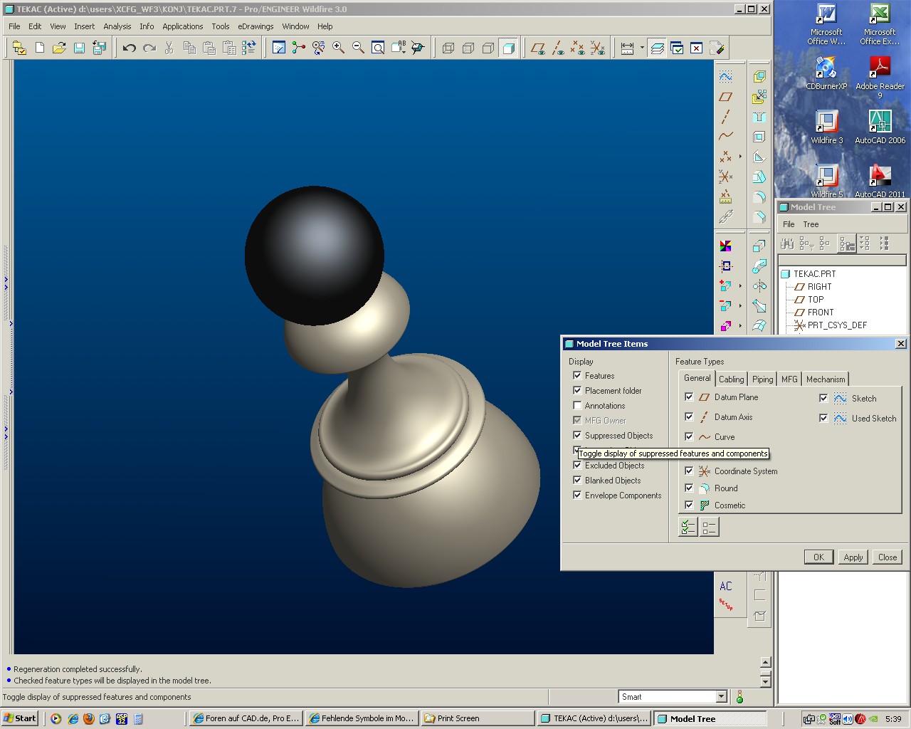

Versuch so

Hier ist besser zu sehen

ist bei mir so eingestellt.
