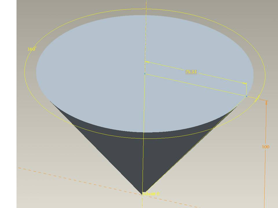

Hallo WBFWelt bestes Forum!
Ich will bei dem bei dem abgebildetem drehkörper die Basis (75,33) abhängig vom Drehwinkel machen. So dass aus dem abgebildeten Kegel mit kreisförmiger basis ein körper mit z.B. elipsenförmiger basis wird. Geht das überhaupt?

Ohne es testen zu können, würde ich sagen, dass es mit dem Drehtool nicht geht. Hier würde ich mittels Zug-KE (oder ähnlichen) versuchen, die Konstruktionsabsicht umzusetzen.

ellipsenkegel.wmv.txt
Nicht mit Drehen, aber mit Berandungsverbund (Film), alternativ zug-KE mit variablem Querschnitt.
