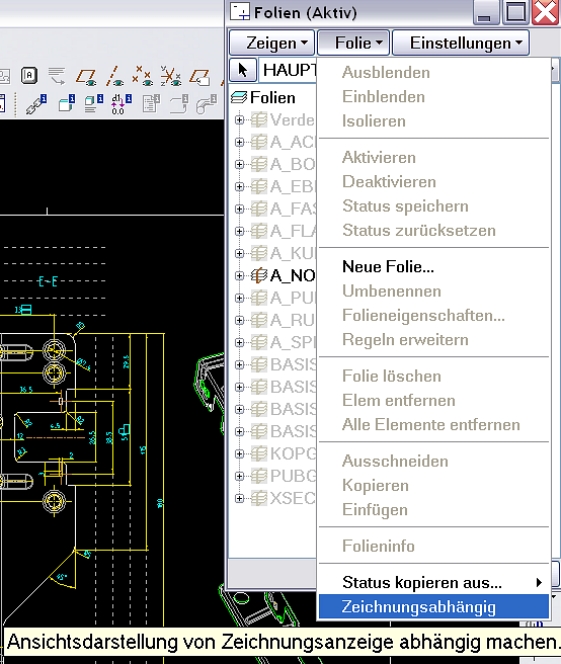

Hallo Zusammen,
ich hab eine Zeichnung vom Kollegen, in der sind einzelne Folien ausgeblendet, aber nicht (wie von mir gewünscht) für alle Ansichten gleich, sondern ansichtsspezifisch.
D.h. wenn ich jetz zusätzlich noch andere Folien ausblenden will, muss ich diese für jede Ansicht (über "Auswahl des aktiven Folienobjektes") einzeln ein- bzw. ausblenden.
Gibt es eine Funktion mit der ich die Folieneinstellung wieder zurücksetzte auf NICHT-ansichtbezogene Folienstati (für alle Ansichten)?
Großes Dankeschön
Viele Grüße kathi.EKO

Hallo Kathi.EKO
in der WF4 kann man das so erledigen wie im angehängten Bild. Ansicht im Folienbaum selektieren>Folie>Zeichnungsabhängig.
Ich weiß aber nicht mehr, ob es in der WF2 (siehe Deine Systeminfo) auch so ging.
Grüße aus OWL, Thomas

Hi EWcadmin,
vielen Dank für die Antwort.
Habs gleich ausprobiert, aber leider hab ich den Menüpunkt noch nicht in meinem Folienmenü.
Trotzdem danke
(hoff bald auf WF4 ... *hihi*)

Mmmh.... Dann probier mal Status kopieren aus... > Zeichnung , aber ich glaube, dann ist das nicht dauerhaft abhängig. WF2 ist bei mir schon so lange her, das ich nicht mehr weiß, wie man die Folien zeichnungsabhängig machen kann.
Ein Tipp noch: Versuche mal in der ProE-eigenen Hilfe nach zu schauen. Da müsste evtl. auch was dazu drin stehen.

in Wildfire 2 ging es noch über #Ansicht#Sichtbarkeit#Zeichnungsabhängig.
Gruß Christian

Hallo Christian,
habs über #Ansicht#Sichtbarkeit#Zeichnungsabhängig auch probiert aber die Funktion ist bei mir leider immer grau hinterlegt.
(auch in anderen Zeichnungen)
Aber Danke
Grüße Kathi

Hallo Kathi,
die Antwort kommt vielleicht ein wenig spät. Ich habe es nicht mitbekommen, dass es noch nicht erledigt war.
Also: Ich habe kein Wildfire2 mehr zur Hand, weswegen ich es nicht genau nachvollziehen kann. Aber bei mir ist es nur grau unterlegt, wenn ich keine Ansicht ausgewählt habe.
Wenn du im Folienbaum auf den Pfeil zur Ansichtsauswahl klickst, werden die zeichnungabhängigen Ansichten blau und die -unabhängigen grün umrandet. Wenn du dann eine Ansicht anwählst, dann sollte der Menüpunkt aktiv sein.
Einen Weg um alle Ansichten auf einmal zeichnungabhängig zu setzen, ist mir nicht bekannt.
