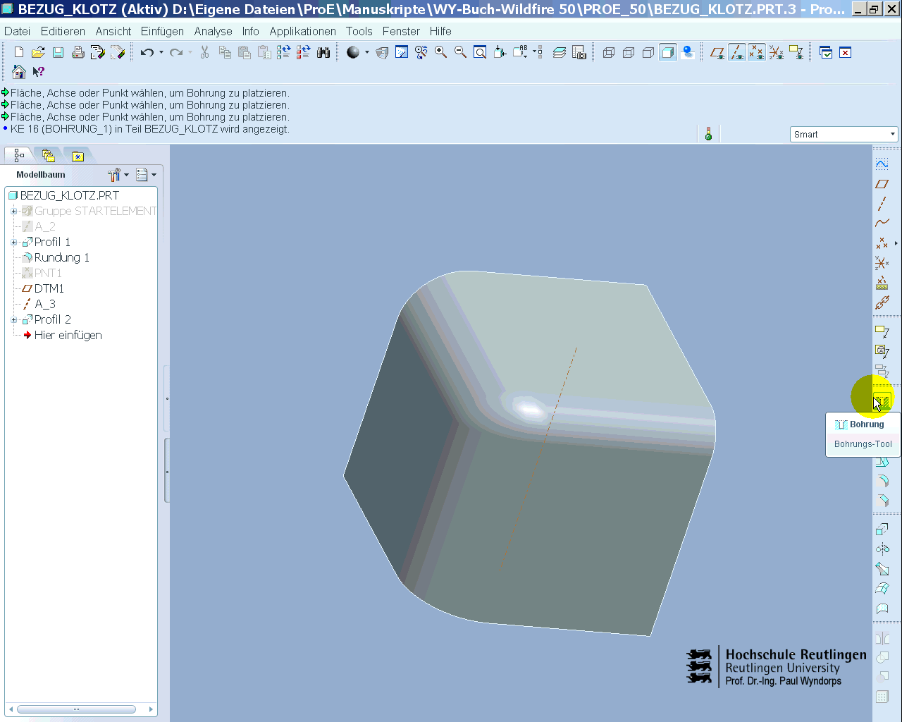

Gerade verifiziert:
Wenn Du am Ende noch die Tiefendefinition per RMT auf den Softpoint einstellst, dann klappt's auch mit SHIFT!
Toll, nicht wahr?!?
Liebe Grüße,
Nina
EDIT: Film /EDIT

erstellt am: 14. Jul. 2010 20:42    Editieren oder löschen Sie diesen Beitrag!  <-- editieren / zitieren -->   Antwort mit Zitat in Fett Antwort mit kursivem Zitat    Unities abgeben: 1 Unity (wenig hilfreich, aber dennoch)2 Unities3 Unities4 Unities5 Unities6 Unities7 Unities8 Unities9 Unities10 Unities Nur für Wyndorps 10 Unities + Antwort hilfreich
Original erstellt von Wyndorps:
Bohrungs_Kaese
Original erstellt von Frau-PROE:
Toll, nicht wahr?!?
Was soll ich sonst noch dazu sagen?
Ich bin schier begeistert von dieser Funktionalität.

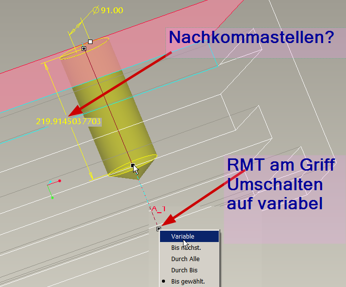

Alternative zum Weg ins Platzieren-Menü: 2.Griff #RMT #Bis Nächste Dann weiter mit dem Einrasten. (Edit Der Weg von Nina ist besser)
Was mich genauso verwirrt ist, dass man eine Bohrunge mit Spitze nicht einrasten kann bzw. wenn eingerastet wird automatisch auf stumpfe Bohrung geschaltet und der Tiefengriff ist weit weg
KE beenden und Umdefinieren auf variabel --> viele Nachkommastellen
