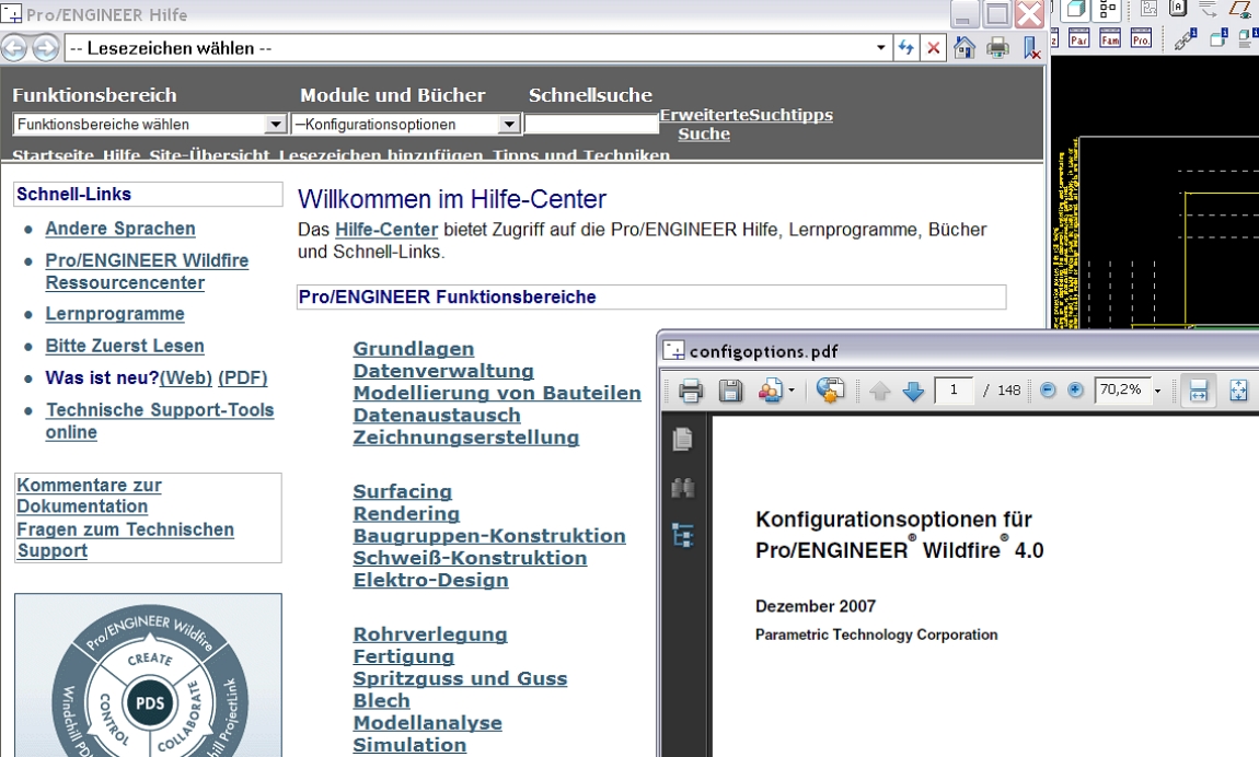

hallo,
gibt es irgendwo eine Übersicht über die Abkürzungen (z.B. pro_dtl_setup_dir), die in den Zeichnungsoption.dtl und config.pro verwendet werden (am besten in deutsch).
das würde bei den Einstellungen tierisch helfen...

Original erstellt von marenk:
...bei uns wird es aber nicht gern gesehen, wenn man mit "Zusatzprogrammen" arbeitet.....
Dann wirst Du hoffentlich doch noch den Adobe Acrobat Reader nutzen dürfen, damit Du die Liste der config.pro-Optionen öffnen kannst:
Hilfe > Hilfe-Center > Bei Module und Bücher umstellen auf Konfigurationsoptionen (siehe Bild). Dann öffnet sich ein Fenster in dem ein PDF angezeigt wird mit der Liste der Einstellungen.
Zu den *.dtl-Einstellungen muss ich erst noch was suchen.

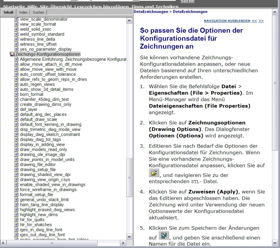

So, hier noch der Rest zu den dtl-Einstellungen. Diese findest Du auch in der ProE-internen Hilfe (siehe Bilder). Dort ist alles beschrieben.
