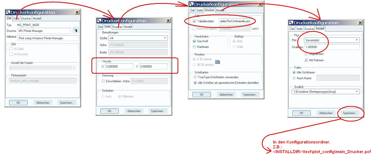

Problem in WF5:
Beim PDF exportieren stimmt die Position des Rahmens nicht.
Wo kann man eine Verschiebung einstellen?
Die Schrift wird blau ausgegeben. Wie lässt sich das ändern ohne auf schwarz weiss umzustellen?

nach "drucken" im sich öffnenden Menüfenster "konfigurieren"
dort den "Versatz" einstellen
weiter unter "Drucker" bei Tabellendatei eine Stiftzuordnungsdatei mit nur schwarzen Stiften eintragen
Die Einstellung kann dann auch unter einem eigenen Namen gespeichert werden und ist dann als "Druckertyp" verfügbar

Leider hilft das in WF5 nicht

Hallo Robert,
herzlich Willkommen im Forum!
Original erstellt von Robscad:
...Leider hilft das in WF5 nicht...
Wieso nicht?
Daran hat sich mit WF5 aber eigentlich nix zu den Vorgängerversionen geändert!
Ich hänge mal 'ne kleine Bildfolge an. (Original WF5)
->Datei,
->Drucken,
dann weiter mit "siehe Anhang".
Viel Spaß,
Nina

Hallo Nina,
es geht nicht um die Verschiebung bei normalen Druckern, sondern um eine Verschiebung beim integrierten PDF.
Siehe Anhang.

Moin Robert,
tja, dann tuts mir leid.
Für die Verwendung der Stifttabelle gibt es eine Config Option:
pdf_use_pentable  yes
Das gleiche gilt für Linienabschluss und Verbindung
pdf_linecap
pdf_linepin
Aber Versatz bzw. Verschiebung kenne ich in dem Zusammenhgang nicht. Wozu auch?
Ich meine Du könntest natürlich noch einen Ghostscript Drucker einrichten oder an einen PDF-Creator drucken. Aber ansonsten ist PDF halt kein Drucker, sondern nur ein Datenformat.
Wieso willst Du denn überhaupt etwas verschieben?
Möglicherweise können wir Dir hier eher helfen, so dass ein Verschieben garnicht nötig ist.
LG, Nina
