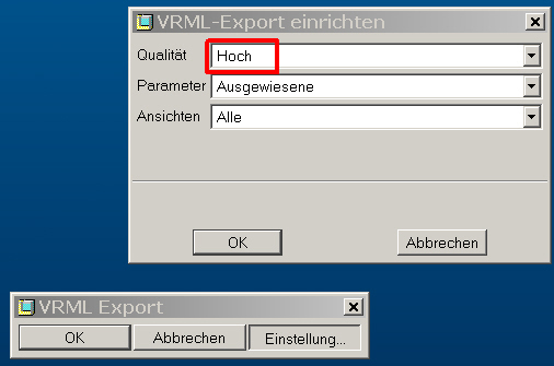

ich beschäftige mich gerade mit dem Thema E-Learning (interaktive 3D-Dateien) und habe mir einige Programme zu Testzwecken auf den Rechner geladen. (Falls sich jemand von euch damit auskennt, bin ich gerne auch für Programm-Vorschläge offen  )
Nun habe ich folgendes Problem. Ich möchte VRML-Dateien aus ProE erzeugen um diese in ds Programm RapidLearning von Cortona einzufügen. Das klappt soweit auch. Ich bekomme die Dateien also in Cortona hinein. Allerdings ist die Qualität der Dateien sehr, sehr schlecht. Die Optik ist einfach grauenhaft.
Weiß jemand von euch wie ich das ändern kann? Liegt das Problem beim Export aus ProE oder eher beim Import in das Programm von Cortona? Kenne mich leider mit dem Thema nicht so richtig aus

Ich exportiere hin und wieder VRML-1 nach Cinema4D und bin mit der Qualität recht zufrieden.
Allerdings habe ich mir angewöhnt ausschließlich Schrumpfverpackungen über VRML zu exportieren.
Die Schrumpfverpackungen erzeuge ich mit Qualitätsstufe 10 – der Export erfolgt mit der Einstellung HOCH.
mfg HP

Wenn die Darstellung grauenhaft aussieht, sind nach meiner Erfahrung die Darstellungs-Optionen im Viewer falsch eingestellt.

ich habe jetzt eine Möglichkeit gefunden, die Genauigkeit beim Import in das Programm von Cortona zu ändern. Das scheint die Lösung zu sein.
