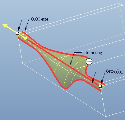

ich habe im Pro/E Wildfire 5.0 ein KE mit dem Zugke Variabl Schnitt erzeugt, um eine Rundung zu erstellen. Leider kann ich keinen tangentialen Übergang zwischen zwei Flächen bekommen (siehe Anhang). Ich weiß zwar warum es so ist, bin aber mit meinem Latein in eine Sackgasse geraten und weiß ich nicht mehr weiter. Ich habe noch mit dem Runden durch Kurve probiert - auch kein Erfolg.
Kann mir bitte jemand auf die Sprünge helfen, denn als gelegentlicher Konstrukteur, kenne ich mich mit den Flächenmodellierung nicht besonders gut aus, und ich glaube, dass mein Problem nur mit Flächen gelöst werden kann.

Nur anhand des Bildes kann ich keinen Grund erkennen, warum das nicht mittels einer variablen Rundung gehen sollte. Ich habe jedoch derzeit kein Pro/E zur Hand, um es am Modell zu testen.
Allerdings tragen die schroffen Übergänge zwischen den Flächen sicherlich nicht zur Vereinfachung der Rundung bei, da dort evtl. Unstetigkeiten entstehen.

Der Knackpunkt ist IMHO die Tatsache, dass ein Kreisbogen nicht zu zwei Linien  tangential sein kann.
Workaround ellipter Kegelschnitt
