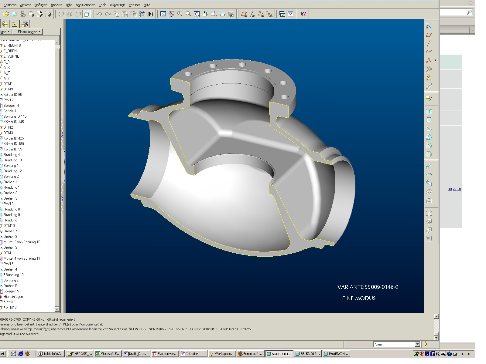

Hallo liebe Pro/E-Gemeinde,
auch nach intensiver Suche im Forum und nach Telefonaten mit PTC ist es mir bis jetzt noch nicht geglückt, mein Problem zu lösen. Vorab: Wir arbeiten hier noch mit Wildfire 2.0 und mir stehen keine zusätlichen Tool wie Behavior Modelling Extension o.ä. zur Verfügung, d.h. das Problem muss irgendwie auf die konventionelle Art und Weise gelöst werden. Nun zum Problem, weloches für Euch sicherlich eine Kleinigkeit ist:
Ich habe ein Armaturengussgehäuse, von dem ich das Innenvolumen berechnen soll. Wie würdet ihr das am besten machen? Noch zur Info: ich bin kein Pro/E-Spezialist, ich ärger mich schon täglich genug über diese Software und wäre euch sehr dankbar, wenn mir einer klar und deutlich erklären könnte, was ich zu tun habe! Habe eine ähnliche Problematik in meiner alten Firma mal gehabt, da sollten die Ölfüllmengen in Getrieben errechnet werden. Dies war mit Intventor damals mit Hilfe von Boolschen Operationen sehr leicht möglich!
Schade dass ich mich mit Pro/E einfach nicht anfreunden kann
In Erwartung Eurer Antwort verbleibe ich
MFG
Rostyhl

Trotzdem gibt es in ProE auch sowas wie die Boolschen Operationen. In der Baugruppe findest Du sie unter Editieren>Komponentenoperationen. Dort gibt es die Punkte Ausschneiden und Verschmelzen. Mit diesen Möglichkeiten solltest Du eigentlich Dein Ziel erreichen. Einzelne Schritte kann ich Dir nicht erklären, soviel Zeit läßt mich mein Arbeitgeber dafür nicht erübrigen. Aber als versierter CAD-Anwender findest Du Dich bestimmt schnell rein. Es gibt ja auch noch die ProE-interne Hilfe, die nicht so schlecht ist wie ihr Ruf. Mit der richtigen Bedienung kann die sehr nützlich sein.
Evtl. musst Du noch einen Dummy-Körper erstellen, von dem Du dann die anderen Bauteile abziehst. Aber das musst Du ausprobieren. Ich hoffe, das in der WF2 der beschrieben Weg im Menü auch so vorhanden ist. Aber ich hatte schon lange keine WF2 mehr in den Fingern und weiß das nicht mehr so genau.
Da Du diese Zusatzmodule nicht hast, weiß ich jetzt nicht, ob Du die Funktion Schrumpfverpackung nutzen kannst. Damit würde es auch gehen.

Ich würde dieses Teil in eine Baugruppe einbauen, ein neues Teil erzeugen, dieses neue Teil aktivieren. Dann alle Innenflächen des Bauteils auswählen und mit Strg-C, Str-V ins neue Teil kopieren.
Die offenen Flächen schliesst Du mit "Füllen".
Solltest Du dann wirklich soweit kommen und ein geschlossenes Flächenmodell der Innenkontur haben (bei Deiner Pro/E-Motivation habe ich da etwas Bedenken), brauchst Du dieses nur mehr in ein "Verbundvolumen" zu konvertieren.
Somit hast Du deine Innengeometrie uns kannst davon das Volumen auswerten.

Hallo Rostyhl,
eine schnelle und (meistens) zuverlässige Methode:
1. Neue Baugruppe erstellen
2. Gussteil einfügen
3. Innenflächen kopieren
4. Neues Dummybauteil "Innenvolumen" erstellen
5. Kopierte Flächen hier einfügen
6. Ggf. verschmelzen, anschließend Verbundvolumen erzeugen
7. Via "Masseeigenschaften" das gewünschte Volumen ablesen...
Viel Spaß!

ich würde auch den Weg wie von unterhaus und proEbauer beschrieben wählen.
Als Ergänzung, bevor jetzt über das mühselige Anwählen der Flächen gejammert wird:
Es gibt eine Möglichkeit die Flächen sehr schnell zu sammeln. Ich kann es aber nur grob erklären, da ich gerade kein ProE zur Hand habe. Du wählst eine Fläche der Innenkontur an (am Besten stellst du den Filter unten rechts vorher auf "Geometrie") und hältst dann die rechte Maustaste gedrückt. In dem Menü musst du dann "Berandungsflächen" anwählen. Dann musst du noch ein oder zwei Mausklicks in dem sich öffnenden Fenster machen und die drei Rotationsflächen an den Öffnungen des Gehäuses wählen. Wenn du alles richtig gemacht hast, dann hat ProE die kompletten Innenflächen markiert.

Je nachdem, wie das Modell aufgebaut ist, liesen sich wohl auch die notwendigen KEs der Innenbereiche unterdrücken. Dann das Volumen ermitteln, die KEs wieder zurückholen. Das Volumen ermitteln. Der Rest wäre Mathematik.
Aber es wurde ja schon genannt, wie man es eigentlich richtig macht

die Tipps bisher haben Dir bestimmt schon weitergeholfen. Was noch nicht klar sein dürfte, ist, wie die Innenflächen kopiert werden: das Stichwort hier ist "Kern- und Berandungsflächen". Kennst Du die Flächenauswahlmöglichkeiten von Pro/E?
Wenn nicht: Eine beliebige Fläche innen im Teil als Kernfläche wählen, Shift drücken und nacheinander die Flanschflächen als Berandung, Shift loslassen. Dann werden die Innenflächen selektiert, und zwar assoziativ, d.h. die Logik "alle Flächen von innen bis zu den Flanschen" bleibt erhalten.
Wenn Du einen Flüssigkeitsstand ermitteln willst, bietet es sich an, im Dummyteil "Innenvolumen" eine Ebene für den Flüssigkeitsstand zu erzeugen, die über Höhe und Winkel gesteuert werden kann. Mit der Messfunktion "Einseitiges Volumen" lässt sich dann das gewünschte Volumen messen. Wird die Messung gespeichert, kann man den Flüssigkeitsstand verändern und sofort das Ergebnis ablesen.
