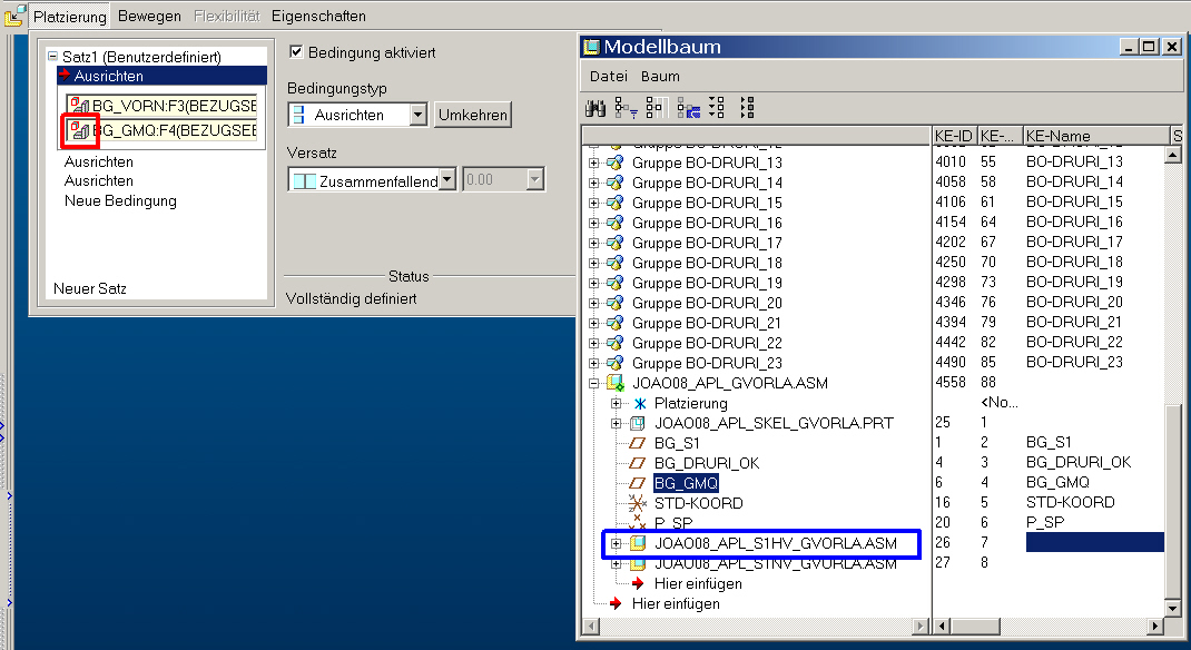

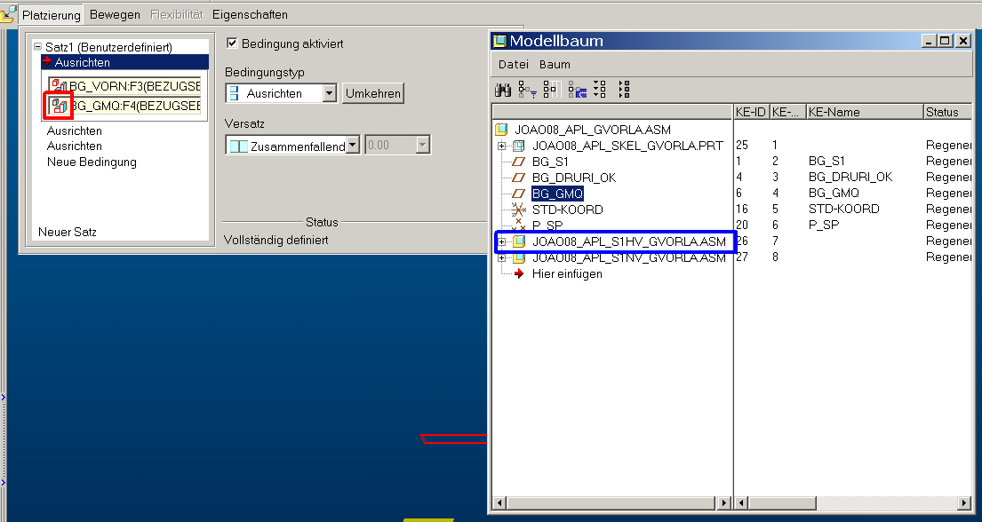

Bug oder Feature?
Definition editieren ein und derselben Unterbaugruppe zeigt unterschiedliche Symbole der Einbaureferenzen.
Eigentlich war ich der Meinung, dass das Symbol mit rotem Winkel die Baugruppenreferenz symbolisiert und das mit rotem Würfel die Referenz der einzubauenden Komponente.
Wie man auf Bild komp_ref.jpg sieht hätten wir da zwei Referenzen der einzubauenden Komponente.

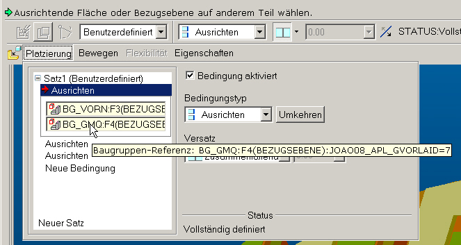

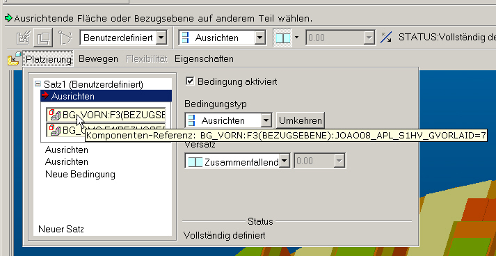

Was wird in der Mitteilungszeile gezeigt, wenn man mit der Maus über die 2 Referenzen dieser Ausrichtung drüberfährt?
Normlerweise wird da auch KomponentenRef....  und BaugruppenRef... angezeigt!
Arni

siehe Anhang
mfg HP
