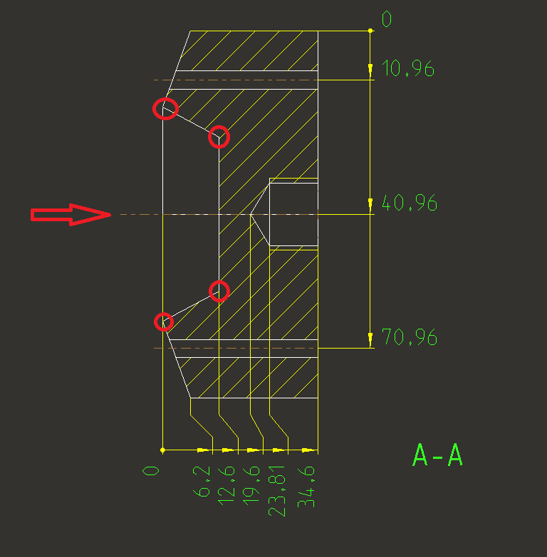

leider hat mich die Suchfunktion nicht weiter gebracht, deshalb folgende Frage:
Ich möchte ein rotationssymmetrisches Bauteil, dass mit CNC gefertigt werden soll, mit Koordinaten bemaßen.
Dafür will ich einen Ursprung anlegen (in Form eines Ursprungskoordinatensystems) und danach die gewünschten Punkte mit x1,y1; x2,y2 usw. bemaßen. Die x-, y-Werte will ich dann in einer daneben angezeigten Tabelle (Notiz) ausgeben lassen.
Leider habe ich das weder mit Einfügen>Koordinatenbemaßung noch mit Einfügen>Bemaßung>Ordinaten geschafft.
Was ich im Forum gelesen habe ist, dass Koordinatenbemaßung in ProE nicht ganz einfach ist. Stimmt das? Geht das, was ich vorhabe überhaupt mit ProE oder wäre es sinnvoller (bzw. überhaupt möglich) mein Teil als STEP in SolidEdge zu importieren und dort die Koordinatenbemaßung zu machen?

Das geht sogar wunderbar mit ProE!
Stichwort: Automatische Ordinatenbemaßung
In der Zeichnung
#Einfügen
#Bemaßung
#Autom_Ordinaten
jetzt zB. alle Außenflächen wählen
danach die Position der Basislinie (0-Punkt) wählen
und so weiter...

Vielen Dank. Das hat mich schon mal weitergebracht.
Die horizontale Koordinate passt.
ABER mit der vertikalen habe ich noch Probleme: leider werden durch die Flächenauswahl nicht alle gewünschten Punkte bzw. Ebenen ausgewählt (siehe rote Kreise im angehängten Bild). Kann man das auch manuell machen?
Weiterhin hat das Bauteil in der Mitte (auf der Rotationsachse) keine Linie, an der ich den Ursprung für die vertikale Koordinate legen könnte (siehe roter Pfeil im angehängten Bild). Was kann man da machen?

Manuell kann man beliebig Maße hinzufügen,
#Einfügen
#Bemaßung
#Ordinaten
Basislinie wählen und zusätzliche Referenzen wählen, Maße ablegen
Für Maße in X-Richtung als Ursprung die Bezugsebene wählen
(kann auch im Modellbaum ausgewählt werden)
Für die Innenkontur wählt man eben die Innenflächen!

Recht herzlichen Dank!
Jetzt hab ich's.
