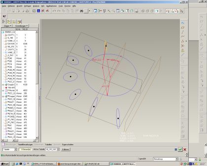

Ich habe die fertige "Lösung" für das o.g. Problem zwar, weiß aber nicht wie ich das selbst im ProE reproduzieren kann, deßhalb wäre ich für Tipps, wie man Folgendes im ProE modelliert sehr dankbar:
1) Skizze(SEC_30), die auf Ebene (bei 0°)erstellt wird(Skizze.png), wird mittels Tabellnmuster gemustert. Dass und wie dabei die Bemaßungen der Skizze selbst angepasst werden können ist mir klar. Bei meinem Modell wird über das Tabellenmuster aber auch die Rotation der gesamten "Skizzierebene" gesteuert( Maß d30, Muster.png).In Muster2.png sieht man dass keine weiteren Ebenen gemuster werden, auch sind alle Skizzen auf der 0° Ebene definiert. Die Rotation kommt also wirklich nur über d30.
Mein Ziel ist, das selbst im ProE modellieren zu können. Dazu habe ich bisher folgendes versucht:
1) Analyse-Tool, Messen, Winkel, Kurve in Skizze angewählt und Ebene, Maß 0° erscheint, ich weiß aber nicht wie ich das weiter verwende (bei "KE hinzu": Optionales Modul Behavioral_Modeler wurde nicht erworben)
2) Umweg über Ebene: Einfügen einer zusätzlichen Ebene als Skizzierebene, das Winkelmaß per Hand in Mustertabelle eingetragen (zB. d42), Fehlermeldung
Ich weiß nicht weiter wie das noch  erzeugt worden sein könnte. Ausserdem ist mir nicht klar wie diese Bemaßung d30 überhaupt erstellt wird.

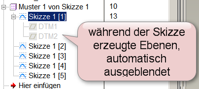

Du brauchst ein Winkelmaß für die Skizzierebene!
Dein Beispiel ist vermutlich vor Wildfire 2 erstellt worden (on the Fly Ebene Bezugseben während der Skizzenerstellung erzeugt)
Deshalb ist IMHO das Winkelmaß vorhanden, aber nicht greifbar
Richtiges Vorgehen für WF2
  • Erzeuge Skizze neu
  • Erzeuge bei der Skizzenerstellung die Skizzierebene
  • Erzeuge bei der Skizzenerstellung die Skizzenausrichtung als Ebene senkrecht zur Skizzierebene
  • Nach Abschluß der Skizze hast du eine Gruppe, die gemustert werden kann
Verstanden??

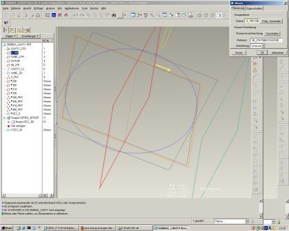

@all Eigentlich müsste doch die On-the-fly-Ebene in WF4 sichtbar sein oder mache ich einen Denkfehler
@Maria Lumich Screenshots sind viel besser als PNG lesbar
Bild aus WF4 bei Neuerzeugung der Skizze

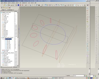

erstellt am: 23. Jun. 2010 14:38    Editieren oder löschen Sie diesen Beitrag!  <-- editieren / zitieren -->   Antwort mit Zitat in Fett Antwort mit kursivem Zitat    Unities abgeben: 1 Unity (wenig hilfreich, aber dennoch)2 Unities3 Unities4 Unities5 Unities6 Unities7 Unities8 Unities9 Unities10 Unities Nur für Lumich 10 Unities + Antwort hilfreich
Die Drehung ist ganz anders definiert (Ich würde es so nicht machen)
#Editieren #KE-Operation #Kopieren #Bewegen #unabhängig
#KE auswählen #Fertig #Rotieren #Achse selektieren Winkel
Die erzeugte Gruppe auflösen und die Eltern löschen.
