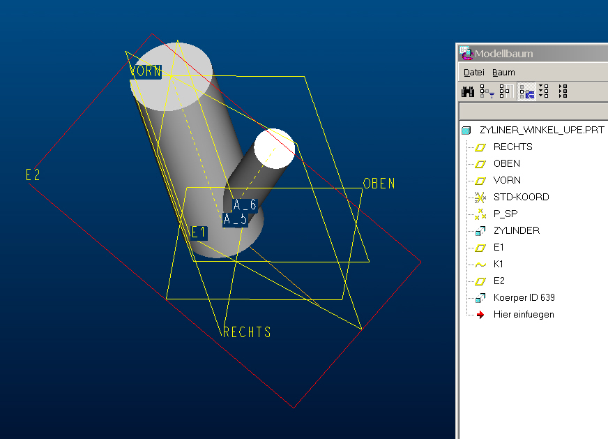

Ich habe einen Zylinder in der X-Y eben, nun möchte ich einen weitere zylinder an dem vorhandenen anschliessen, dieser soll jedoch folgendermassen ausgerichtet sein:
- in der x-y eben mit 30 Grad
- in die z eben mit 10 grad
hatte mir gedacht eine neue ebene zu erstellen, welche um 10 Grad nach z verschoben ist und von dort dann zu extrudieren. Finde aber keine Option wir man solch ein ebene erstellt.
Hat jemand eine Idee wie ich das realisieren kann?

Im Schnitt zweier vorhandener Ebenen erzeugen sie eine Achse (Achse aus zwei Ebenen).
Durch diese Achse legen sie ihre Ebene (Ebene durch Achse und - Versatz (Winkel) zu einer Ebene).
mfg HP

Das ergibt natürlich nur einen Winkel zur Ebene OBEN.
Vorschlag:
Wir basteln eine Achse (A1) durch zwei vorhandene Ebenen (OBEN / RECHTS).
Durch diese Achse erzeugen wir mit Versatz zu OBEN eine Ebene (E1). Sie ist aufgekippt zur Ebene OBEN.
Jetzt erzeugen wir unseren Zylinder in Form eines Rotationskörpers indem wir die Ebene E2 als Skizzierebene wählen und die Rotationsachse durch die Achse A1 gehen lassen und unter einem Winkel zu VORNE referenzieren. Darauf setzen wir unsere vier Stricherl für den Rotationskörper und fertig.
Über die Skizzierebene stellen wir den einen und über die Skizze des Rotationskörpers den anderen Winkel ein.

Wenn sie unbedingt die Grundfläche des zweiten (des gekippten) Zylinders skizzieren müssen, dann basteln wir uns die Grundfläche des Zylinders:
Durch die Achse des ersten Zylinders (A1) legen wir eine Ebene (E1) mit einem Versatz zur Ebene VORN.
Auf diese Ebene legen wir eine Kurve (K1) (vom Schnittpunkt A1 mit OBEN ausgehend eine Gerade unter einem Winkel zur Ebene OBEN und einer Länge von 100mm). Die Kurve K1 ist also nach vorne verdreht und zeigt mit einem Winkel zu OBEN nach unten.
Durch diese Kurve legen wir eine Ebene (E2) senkrecht auf die Ebene E1. Das ist unsere Grundfläche des gekippten Zylinders.
Jetzt skizzieren wir auf die Ebene E2 unseren Kreis (Ausrichtung: E1 unten, Referenzen: VORNE und Querschnitt OBEN).
Fertig
