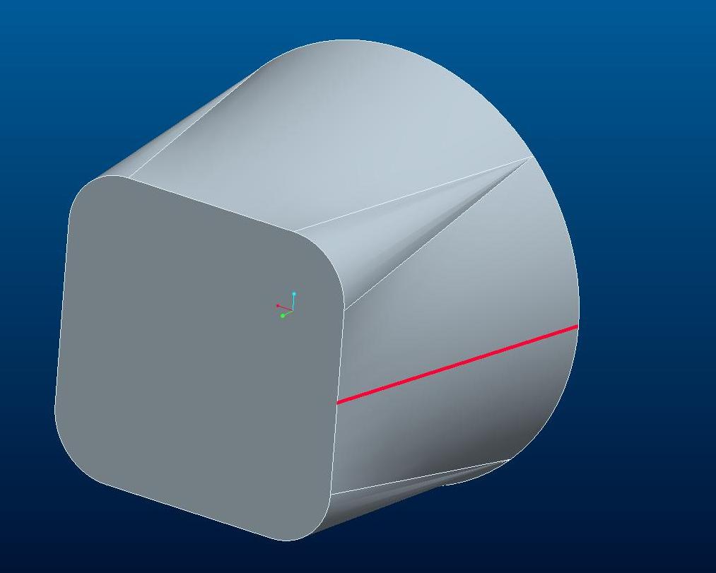

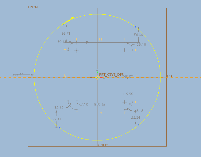

Hallo liebe Forumsmitglieder,
ich bin neu hier und hätte mal eine Frage zum Verbund-KE. Wie in der Dateianlage zu sehen ist, habe ich 2 Schnitte erstellt. Da der erste Schnitt 8 Punkte hat, muss ich ja auf dem Kreis auch 8 Punkte haben. Ich will allerdings die 8 Punkte aus Schnitt 1 nur mit 4 Punkten auf dem Kreis verbinden, sodass immer 2 Punkte aus Schnitt 1 auf einen Punkt in Schnitt 2 zulaufen. Bei 3 Punkten geht das, allerdings bringt mir Pro/E einen Fehler, wenn ich einen Verbundeckpunkt auf den Startpunkt lege. Wie kann ich das umgehen? oder gibt es eine andere Möglichkeit das ganze zu erstellen?

Wie wäre es denn, wenn du in beide Schnitte einen zusätzlichen Punkt erzeugst und diesen als Startpunkt verwendest?

Ich hab mal einen zusätzlichen Punkt einmal mittig auf einer der Geraden, und einmal mittig auf einen Kreisbogen gelegt.
Sind dann also 9/5 Elemnte anstatt 8/4.
Der zusätzliche Punkt ist der Startpunkt und die anderen vier kannst du als Verbundeckpunkt anwählen.
Die rote Linie ist dann die Verbindung zwischen den beiden Startpunkten.

Dann habe ich leider so eine Art Knick im Randbereich entlang der Verbindungsgeraden der beiden Startpunkte. Aber danke für die schnelle Antwort und die Idee.

Ok. Lag daran, dass ich die Startpunkte nicht genau mittig hatte. Danke nochmals an alle für die schnelle Hilfe.
