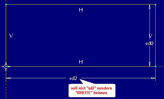

Morgen zusammen...
...kann mir jemand das Licht anknipsen
Ich sollte bei einer Skizze den Namen der Bemassung (sd2) umbenennen. Ich war eigentlich der Meinung, dass ich das in der Vergangenheit (WF2) ohne Probleme machen konnte.
Kann es sein, dass da was anderst ist in WF4?
Und kann der Hinweis hier [URL=ww3.cad.de/foren/ubb/Forum12/HTML/006228.shtml#000003][/URL]
ev. einen Zusammenhang haben?
Danke und Gruss
Adrian

... Ich sollte bei einer Skizze den Namen der Bemassung (sd2) umbenennen. Ich war eigentlich der Meinung, dass ich das in der Vergangenheit (WF2) ohne Probleme machen konnte.
IMHO geht in der Skizze gar nichts umzubenennen. Erst wenn die Skizze abgeschlossen ist, kann man dann die vorhandenen Bemaßungen umbenennen. HTH

Wie das in der Skizze geht weiß ich nicht.
Aber du kannst außerhalb der Skizze das KE anklicken -> EDITIEREN -> RMT auf das Maß, und dann bei den Eigenschaften den Namen editieren.

kann es sein, dass du Modell- und Skizzenbemaßung verwechselst?
Skizzenbemaßungen konnte man glaube ich noch nie ändern.

Hallo Udo
tja, bei uns in der Zentralschweiz scheint die Sonne übehraupt nicht - vermutlich hat dies auch was mit dem Spiel heute abend zu tun
Und logo...kann in der Skizze nichts machen, anschliessen am Feature geht es aber...und zwar zimelich gleich wie damals in WF2.
Also zumindest bei mir ist ein Licht angegangen.
Danke schön
