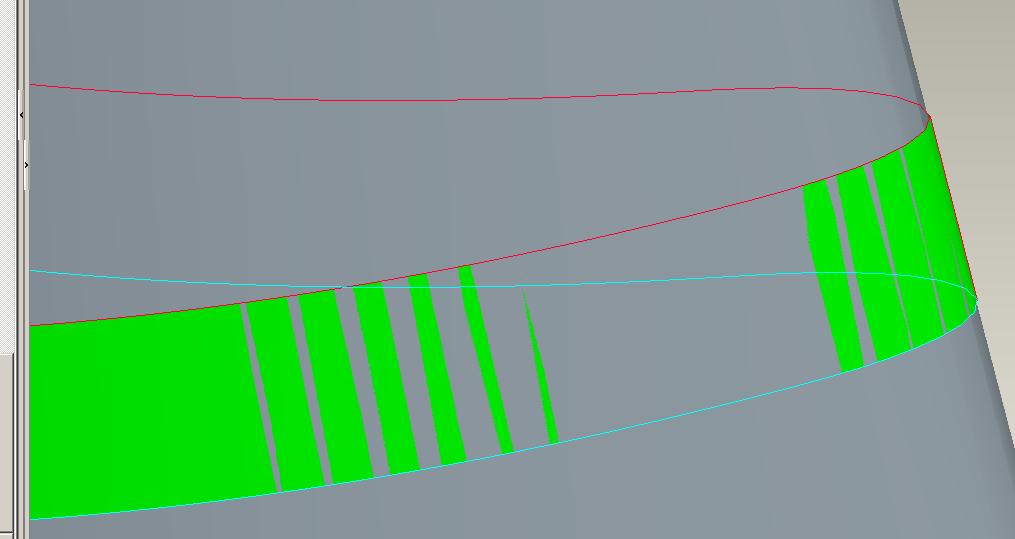

vielen Dank fuer deine schnelle Antwort, dass erstellen der Flaeche hat super funktioniert, aber nun habe ich ein Problem nach dem einfaerben der Flaeche. Als ich die ungetrimmte Flaeche (also die Kopie des Originals) einfgefaerbt habe sah noch alles gut aus, aber nach dem trimmen sieht die Flaeche nicht mehr ganz gefuellt aus (siehe Bild Ebene sollte komplett gruen sein). Woran liegt das, auch nach dem Rendern das gleiche. Dann vielleicht gleich ne weitere Frage, wie kann ich Linien/Projektionen von Linien im gerenderten Bild anzeigen lassen?

Dies liegt daran, dass die Flächen exakt aufeinander liegen.
Abhilfe: Fläche mit Versatz z.B. 0,1 erstellen

Danke fuer die Antwort,
hatte mir schon so etwas gedacht. Mein Problem ist allerdings, dass ich die Oberflaeche nicht verschieben kann, da ich dann auf der gegenueberliegenden Seite keine Farbe mehr habe. Folglich muesste ich eher die Flaeche nach aussen vergroessern. Um nochmal auf das Kugelbesipiel zurueck zu kommen: Dort muesste meine Ebene dann auf einer Kugeloberflaeche liegen desssen Radius um 0.05 groesser ist, als der Radius der original Kugel. Da mein Teil aber sehr komplex ist waere es super wenn ich einfach die Oberflaeche trimmen koentte, so wie von sven beschrieben und von mir gemacht, so dass ich die zu "bemalende" Oberflaeche erhalte. Diese muesste ich jetzt am besten normal zur Oberflaeche nach aussen Extrudieren, oder vergroessern. Weiss jemand wie ich das anstellen kann? Oder gibt es eine einfachere Loesung?

Nicht verschieben sondern versetzen!

Hier nochmal wie ich es gemacht habe.
1.Ueber den sketcher Linien gezeichnet, die die Flaeche auf dem Koerper begrenzen sollen.
2.Die linien an den passenden Stellen aufs Profil projeziert.
3.Oberflaeche des zu "bemalenden" Koerpers ausgewaehlt
4.Strg+C,Strg+V
5.Nun die kopierte Oberflaeche auswaehlen und am besten direkt einfaerben (hilft bei der Auswahl der richtigen Flaeche View->Farbe..) und an den vorher erstellten Kanten (den  projezierten Geraden) trimmen
6.Sieht schon ganz gut aus gibt aber noch Fehler, da beide Koerperkanten Deckungsgleich sind.Dann getrimmte Oerflaeche auswahlen und auf thicken (deutsche version aufdicken??)waehlen als Value 0.1 und auf die Orientierung nach aussen achten, fertig!
Danke auch dir udo, dein Post hat mich auf die richtige Faehrte gebracht auch wenn lustigerweise versetzen erst bei groesseren Werten funktioniert hat (gab bei 0.1 immer noch den fehler auch wenn die Orinetierung richtig war). Mit Thicken hat es besser geklaptt.

Dies hört sich verdächtig nach relativer Genauigkeit an
