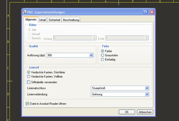

Hallo Kollegen,
Es gibt eine Funktion im Pro/E (INNEO) speichern in PDF(Export in PDF). Nach dem anklicken des Symbols erscheint Konfigurationsmenü in dem man Auflösung, Blätter usw. einstellen kann.
Kann man Standard Einstellungen verändern? Das beim Laden automatisch andere Einstellungen geladen werden.
Anbei das erwähnte Konfigurationsfenster
Ich hoffe ihr könnt mir helfen

Das Konfigurationsmenu hat aber mal gar nichts mit INNEO zu tun. Das ist IMHO der Einstelldialog, wenn man eine Zeichnung mittels Kopie speichern als PDF ablegt.
Somit würde ich bezweifeln, dass man die Einstellungen ändern kann. Hier kann man evtl. ein Mapkey nutzen, um die gewünschten Änderungen durchzuführen (ungetestete Idee).

In den SUT ist aber ein Drucker für PDF enthalten und der muss IMHO nicht besonders eingestellt werden.
Allerdings kann es sein, dass auf Grund des verwendeten Ghostscript ein paar Sachen nicht so gehen, wie in dem eingebauten Export. Aber der hat wohl auch ein paar Ecken und Kanten ...

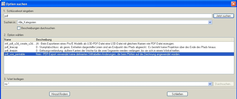

Ein paar Konfigurationsoptionen zur PDF Erstellung gibt es in der WF4 schon (vgl. Anhang), aber marginal. Da ist ein Mapkey auf jeden Fall empfehlenswert.
Wir nutzen übrigens die Publiziermöglichkeit im PDMLink, da wird bei jedem Einchecken ein aktuelles PDF automatisch erzeugt, mit den richtigen Einstellungen, versteht sich.

wir benutzen den Button ohne Probleme und verstellen nur die Qualität,
so wie wir sie benötigen zum Beispiel auf Einfarbig und die Auflösung,
meist auf 600. Dann sagen wir ok und wir erhalten ein PDF. Das findet sich
dann bei uns in dem Ordner in dem Pro/E sein Ausführungen hinterlegt wie
die std.out und ähnliches.
Vielleicht einfach mal testen, ob es funktioniert.
