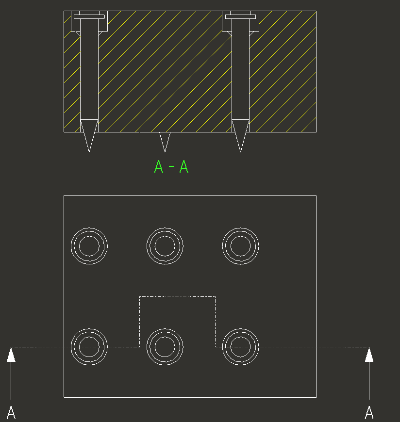

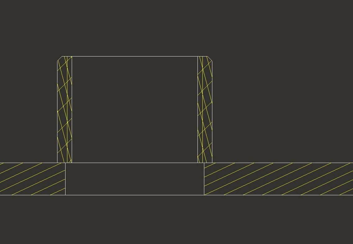

Folgendes Verhalten habe ich festgestellt
  • Stufenschnitt in Baugruppe
  • Komponeten von der Schraffur ausschliessen Bild1
  • Stufenschnitt umdefinieren oder verschieben
  • Die vor der Schnittlinie liegenden (ausgeschlossenen )Komponenten werden immer noch gezeigt Bild2
Frage: Ist das bekannt? Liegt das an irgendwelchen Einstellungen? Ist das ein Bug (SPR)?
    Workaround:
  • Stufenschnitt zum ursprünglichen Zustand zurückändern;
  • Komponeten-Schraffur wiederherstellen
  • zum gewünschten Schnittverlauf ändern und freuen

Ich traue mich fast nicht, danach zu fragen: Die Schnittansicht hast du nach Ändern des Schnittverlaufs aktualisiert?!
Gruß Frank

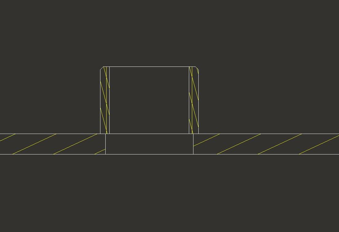

grade getestet: kann das Verhalten bestätigen. Komponente bleibt nach ändern der Schnittlinie sichtbar.
Nur hab ich grad dabei was anderes festgestellt: vor dem Ausschließen der Komponente habe ich gesehen das die Schraffur falsch angezeigt wird. Und zwar Kreuzweise - obwohl ich diesen Stil nicht vorher irgendwie so festgelegt habe.
Siehe Bild "schraffur_falsch"
es liegen auch keine zwei Teile übereinander oder so.
mache ich einen planaren Schnitt durch den gleichen Teil wird die Schraffur richtig angezeigt
mfg Thomas

Original erstellt von frank08:
Ja Regeneriert Aktualisiert

Original erstellt von atti:
Hat jemand eine Ahnung ob meine oben gestellt Frage ebenfalls nur was mit dem Stufenschnitt zu tun hat? Bei einem planaren Schnitt ist ja alles ok. (WF4 M120)
Einmal hatte ich auch so einen seltsamen Effekt vor dem Ausschließen, kann es aber jetzt nicht mehr reproduzieren
Anbei WF4 Test-Dateien Im Quer-Schnitt Maß 20 auf 40 ändern

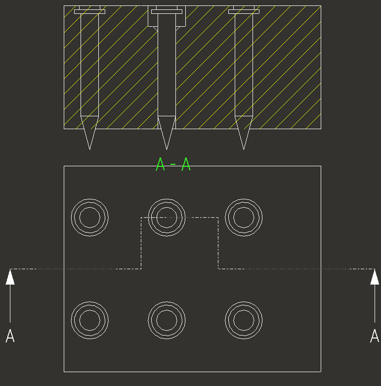

Original erstellt von anagl:
In WF2 kam das Problem hoch; aber es ist in WF4 genauso reproduzierbar
Ne, ne, Alois, das ist ein uralter Hut und schon weit vor WF aufgetreten.
Hatte man gerne bei Mustern wenn man die Musteranzahl geändert hat. Dann ist die ehemals ausgeschlossene Komponente aus dem Schnittverlauf gerutscht und wurde auch vor dem Schnitt dargestellt.
Ist mir aber schon lange nicht mehr untergekommen, daher dachte ich dass das behoben ist. So kann man sich irren.

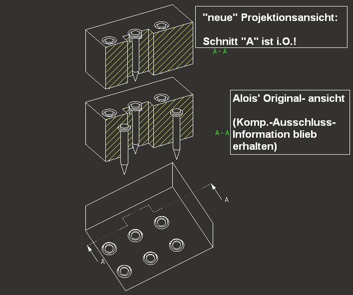

'Nabend zusammen,
ich kann das Problem in vollem Umfang reproduzieren!
So wie es Alois bereits erwähnte:
Die Information, dass irgendwelche Komponenten vom Schnitt "ausgeschlossen" werden, hängt ganz offensichtlich irgendwo an der Ansicht!
Der Schnittverlauf selbst, ist auch nach der Massänderung (20->40) immer noch korrekt!
Ich habe mal, zur besseren Übersichtlichkeit, die Basisansicht ein wenig eingeschwenkt und eine neue Projektion hinzugefügt.
Beide Projektionsansichten enthalten den gleichen Schnitt A.
Bezüglich Alois' Workaround wäre also noch ergänzend zu sagen, dass man...
    - statt den Schnitt erst zurück zu ändern,
    - die Schraffur wieder herzustellen,
    - den Schnittverlauf wie gewünscht wieder zu korrigieren
    - und dann erst die neu betroffenen Komponenten aus dem Schnitt aus zu schliessen,
...es auch möglicherweise einfacher sein kann,
die gesamte Ansicht wegzuwerfen und durch eine neue zu ersetzen!
(Abwägungssache, je nach Aufwand)
Mein Workaround wäre also:
    1. Neue Ansicht erstellen, mit Schnitt und Ausschluss von Komponenten usw.
    2. Alle Bemassungen, Notizen, etc. von der alten Ansicht in die neue übertragen
        "Element in Ansicht bewegen"
    3. alte Ansicht löschen
Das ist eigentlich auch immer meine Methode bei Schnittproblemen
1. Versuch Neue Ansicht mit Schnitt oder
2. Versuch Neue Zeichnung
So kann man gut erkennen, ob es an der Ansicht, an der Zeichnung oder am Schnitt im Modell liegt.

also ich habe diesbezüglich festgestellt, dass es auf jedenfall was mit der Ansichtsdarstellung zu tun hat.
Sprich wenn man z.B. die Basisansicht und die dazugehörige Projektionsansicht mit Schitt A-A in der Masterdarstellung erzeugt und im nachinein den Schnitt in der BG umdefinieren tut, erhält man diesen Darstellungs- Fehler.
Wenn man jetzt aber die Masterdarstellung in der Zeichnung auf z.B. Geometriedartsellung umstellt, erhält man wieder die korrekte gewünschte Darstellung.
Dass ganze entsteht natürlich auch im umgekehrten Fall, wenn man die Basisansicht/Projektionsansicht mit Schnitt A-A in der Geometriedarstellung auf der Zeichnung erzeugt und den Schnitt später ändern tut, muss man dann wieder auf Masterdarstellung umschalten, damit das Resultat stimmt.
Dass wäre so mein workaround, kurz und schmerzlos :-)
