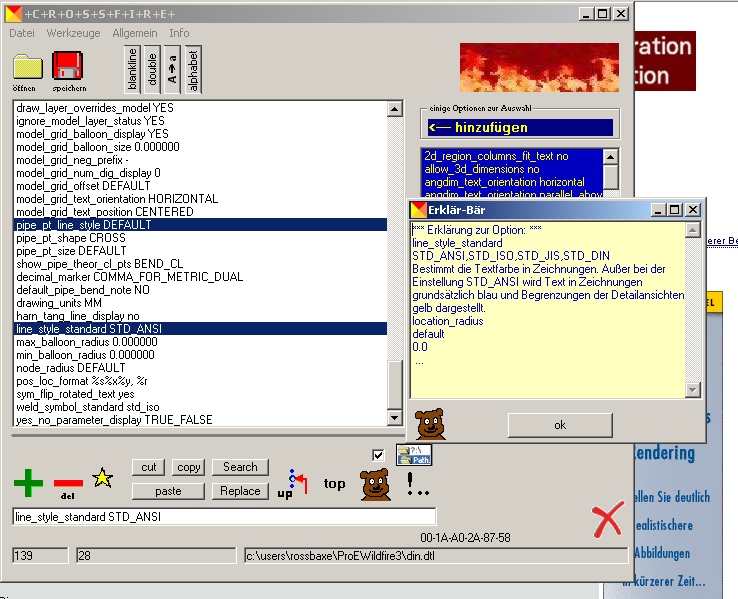

Ich bin (immer noch) an der Zeichnungsableitung bzw. Erstellung der Zus.bauzeichnung für mein Getriebe und die Probleme werden nicht weniger^^
Ich bringe es einfach nicht hin, die "Textdicke" zu verändern. Ich habe verschiedene Schriftarten probiert, habe über die Funktion Textstil Sachen wie Texthöhe und Breitenfaktor verändert usw. Acuh in den  Zeichnungsoptionen habe ich mich durchgekämpft. Habe da den Eintrag "drawing units" von inch auf mm abgeändert, erscheint mir sinnvoller. Auch hier könnte ich den Wert "Text thickness" (der ja auch unter Texstil erscheint) grundlegend ändern. Nur steht hier schon 0.00000...
Eine Änderung des Werts bewrikt gar nichts. Verstehe ich nicht. Ich lasse mir immer wieder mal gerne eine PDF erzeugen, so dass ich sehe wie der Plot später mal aussieht. Die PDF, die ich nach dem generieren mit Adobe Distiller öffne, dürfte doch dem späteren Resultat entsprechen was Linienstärken, Textdicke etc angeht oder? Hier mal ein Screenshot von einem Ausschnitt aus der Baugruppe (Das Verhältnis zum späteren Plot ist nahezu 1:1)... Wie man sieht sind die Bemaßungen viel zu "fett". Danke schonmal für Eure Hilfe

Durchsuch mal Deine din.dtl nach
line_style_standard STD_ANSI (siehe Bild)
das ändert nicht nur die Farbe sondern gezwungenermaßen auch die Dicke der Linien.
Die .dtl Zeichnungsdatei muß der Zeichnung nachgeladen werden oder man ändert es direkt in Pro/E
