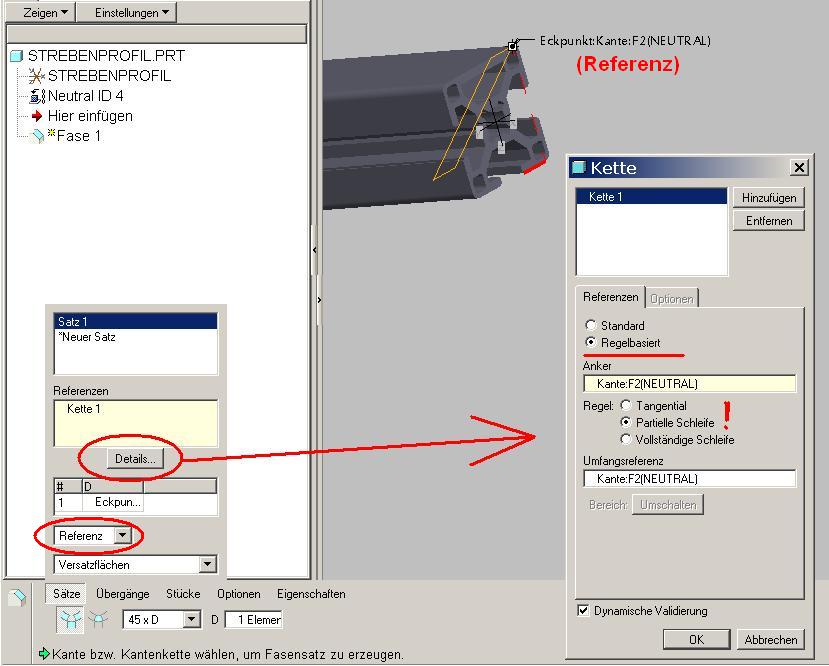

Hi!
Ich würde gerne eine Schräge (45°) in mein Profil machen. Habe es mit "Schräge" versucht, nur hat es bisher nicht geklappt... Wahrscheinlich definiere ich die Flächen falsch. Ich würde die Schräge gerne so legen, dass die längste Seite die mit geschlossener Nut ist und die kürzeste folglich die gegenüber liegende. Kann mir jemand von euch weiterhelfen? Habe das Profil mit angehängt.
LG Susi

Das Schrägen-Tool in Pro/E erlaubt nur Schrägen bis zu 30°. Vielleicht kannst Du ja eine Fase nehmen?

das funktioniert irgendwie nicht. Es werden dann immer alle Seiten angeschrägt, so dass es dann aussieht wie angespitzt. Dabei will ich ja nur in eine Richtung abschrägen...

Du möchtest dein Profil schräg abschneiden
Standardlösung:Materialschnitt
Alternative: geneigt Ebene erzeugen dann Ebene selktieren #Editieren #Verbundvolumen
PS. Falls dein Profil zu kurz ist kannst Du es Verlängern. Stirnfläche als Geometrie selektieren #Editieren #Versatz #Umschalten auf Ausdehnungs-KE Wert eingeben

Hallo Susi,
ich möchte noch einmal Udos Vorschlag mit der Fase aufgreifen:
Original erstellt von susi2411:
Zu diesem Zweck, lässt sich die tangentiale Fortführung abschalten.
(siehe Bild)

habe es nochmal mit der Fase versucht. Habe es genau so wie im Bild. Aber bei mir funktioniert es nicht und es kommt folgende Fehlermeldung:
"Einrasten an Punkt nicht möglich
Empfohlene Aktionen:
Versuchen, Referenz zu ändern oder an anderem Punkt einzurasten"
Was mache ich falsch?
LG Susi

hat sich erledigt. Hab einfach die untere Seite genommen, dann ging es einwandfrei. Vielen Dank für eure Tipps!

Original erstellt von Frau-PROE:
Oder nur eine einzelne Kante selektieren
zur Info Selektieren Hochstelltaste Maus wieder zur Kante bewegen (Bildschirmnotiz Einzeln erscheint) selektieren)
