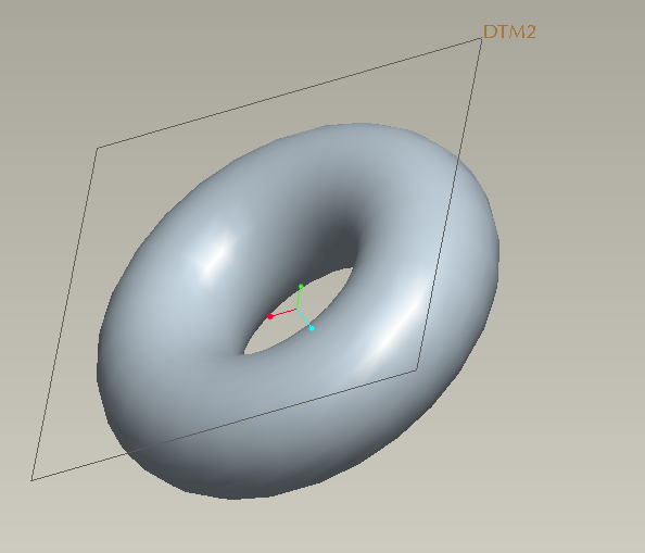

Hallo allerseits,
Wer kennt die beste und effektivste Methode eine Ebene tangential zu einem Torus zu erzeugen ( In den meisten Fällen parallel zu einer bekannten Ebene) Gibt es irgendeinen anderen Weg außer den Radius zu Messen und diesen Wert in eine Beziehung zu packen.
Schöne Feiertage
Alois

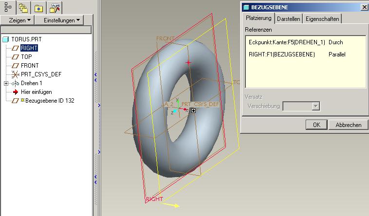

Hallo Alois,
ist das nicht im Grunde die
gleiche Problematik, die Du gestern für mich ganz richtig gelöst hast?
Also ich meine damit, dass es auch HIER darauf ankommt, wie der Torus "zufällig" erstellt wurde!
Erstellst Du den Torus hochkant (Rotation um "X"), dann ist die imaginäre Flächentrennung zufällig genau da, wo Du sie gebrauchen kannst, um z.B. eine Ebene "Durch Punkt" (Eckpunkt eines Flächensegmentes) und Parallel zur Basisebene zu erstellen!
Toller Zufall!

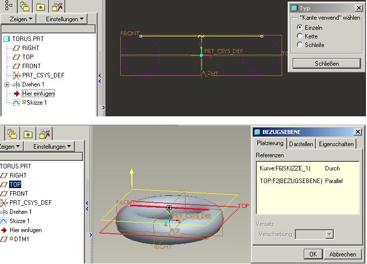

Brauchbarer, weil allgemeingültiger, wäre dann schon, während des Erstellens der Ebene, eine Positionierskizze zu kreieren, die die Silhouette des Torus "verwendet".
Hier ist die Lage des Torus dann egal!
Leider wird die Skizze aber nicht im Modellbaum unter die Ebene "eingehängt", sondern bleibt eigenständig.
Aber immerhin werden auf diese Weise irgendwelche Zahlenwerte vermieden!
