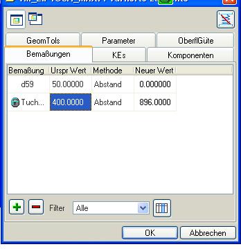

Haaallo.
Hab da ein PROblEm...
Ich habe eine Baugruppe mit flexibel eingebauter Unterbaugruppe. Nun möchte ich an den Variierten Elementen dieser Unterbaugruppe etwas ändern. Aber eines der Elemente ist gesperrt und lässt sich dadurch weder ändern noch entfernen. Wie kann ich die entsperren?
Zerbrech mir schon seit gestern den Kopf darüber ...
Für schnelle Hilfe wäre ich seeehr dankbar!
   ... Elbstrandsitzer

Wird das Maß durch eine Beziehung gesteuert?

Nein. Weder in der Baugruppe noch in der Unterbaugruppe.

Es gibt außer einer Beziehung noch eine Ursache für eine gesperrte
Bemaßung:
Wenn Komponenten, an denen die Bemaßung hängt, durch Flexibilität unterdrückt werden.

Bis auf auf die beiden Maße ist nichts an der Unterbaugruppe flexibel.
Hab das Problem in meinem Fall folgendermaßen lösen können - obwohl ich das als Zufallstreffer bezeichnen würde, da ich dahinter keine Logik erkennen kann:
Hab die Unterbaugruppe durch eine andere Variante aus ihrer Familientabelle ersetzt. Einbaureferenzen und flexible Maße sind dabei gleich geblieben. Bei der Variante war das eine variierte Maß aber seltsamerweise nicht gesperrt.
Hab dann dieses Maß aus der Liste der variierten Elemente entfernt.
Dann die Baugruppe wieder durch das Familientabellenmitglied ersetzt, das ich eigentlich haben wollte. Nun ebenfalls ohne das (zuvor gesperrte) variierte Element. Hab das Maß neu der Liste hinzugefügt. Das hat problemlos geklappt und das Maß ist nun auch nicht mehr gesperrt.
... das soll mal Einer verstehen
... naja, im Moment komm ich erstmal weiter. Danke für die Unterstützung ihr Lieben!
