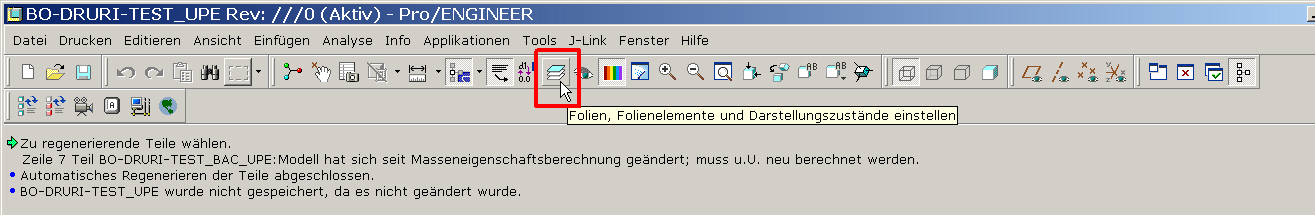

Hi!
Ich hab ein ziemlich große Baugruppe erstellt und jetzt wuselt es nurnoch so vor Ebenen. Im Teilebaum gibt es die Möglichkeit die Ebenen auszublenden die man nicht benötigt.
Gibt es auch eine Funktion die nur die Ebenen einblendet die man benötigt?

Folien heißt ihr Stichwort

1) erzeuge am besten eine Folie.
2) nehme nur die Ebenen von der Folie weg die Du sehen möchstest.
3) blende die Folie aus.
-Axel-

Super, Danke!
Das mit den Folien funktioniert ganz gut!
Ich verstehe trotzdem nicht warum man die ein-, ausblenden Funktion nicht invertieren kann. Wäre auf jeden Fall wesentlich komfortabler.
