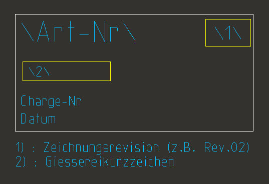

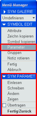

Hallo, ich versuche folgendes in einem Symbol zu realisieren und finde die Lösung nicht. Für was sind die Symbolparameter gut? Bin froh um Tipps, Lösungen, ...
Im Bil 0 ist das Symbol zu sehen, ich will bei der Position \1\ die Werte einstellen können wie folgt: 1), 2), ...  und das gleichzeitig bei der Legende das 1), ... mitändert.
Ich habe versucht bei der Legende anstelle des 1) auch die \1\ zu schreiben, dann habe ich 2 unabhängige Attribute, ich will diese ja verknüpft. Nicht zwei gleichlautende eigenständige.
Die Symbolparameterfunktion in Bild 1 verstehe ich trotz durchlesen der Hilfe nicht für was diese genau einzusetzen ist.

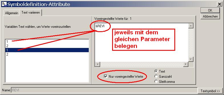

Hallo marcbau,
eine relativ einfache Lösung wäre, wenn Du die gewünschten Informationen als Parameter in Deine Objekte speicherst.
Also als Parameter ins .prt oder .asm je nach dem!
Im Symbol kannst Du diese Parameter dann als Vorgabewert eintragen. (bei Bedarf auch mehrfach)
Beispiel:
-Eine BG enthält den Parameter "REVI"
-Das Symbol enthält mehrmals die Variable \1\
Über "Attribute" kannst Du den "Text variieren"
Trage überall wo der Varitext "\1\" auftaucht, einen Vorgabewert "&REVI" ein!
Speichern,
gut is...
LG, Nina

Original erstellt von marcbau:
..wenn müssten die parameter in die drw.
gibt es keinen anderen weg?
Du wirst lachen, aber es ist DER GLEICHE WEG!
Pack den Parameter in die Zeichnung!
Solange kein gleichlautender Parameter im Part/Assembly ist, wird der aus der Zeichnung genommen!
HTH

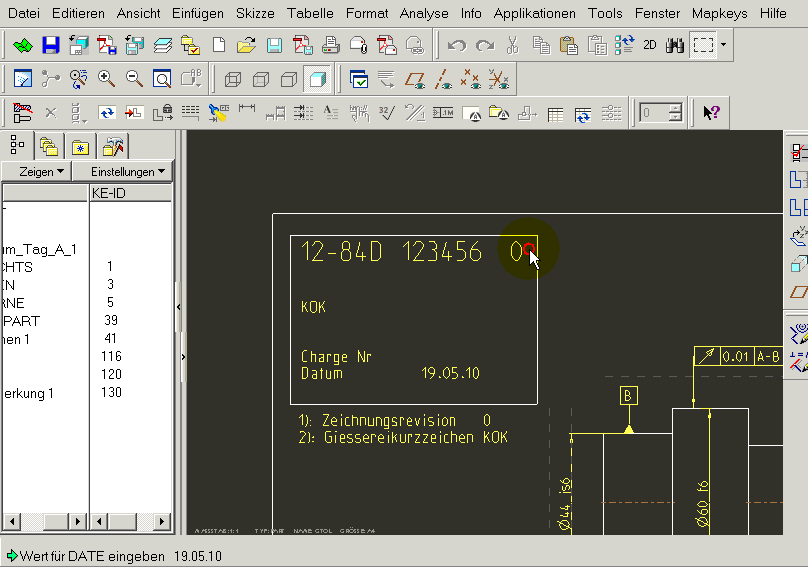

Hier,
um noch eins drauf zu setzen!
LG, Nina
