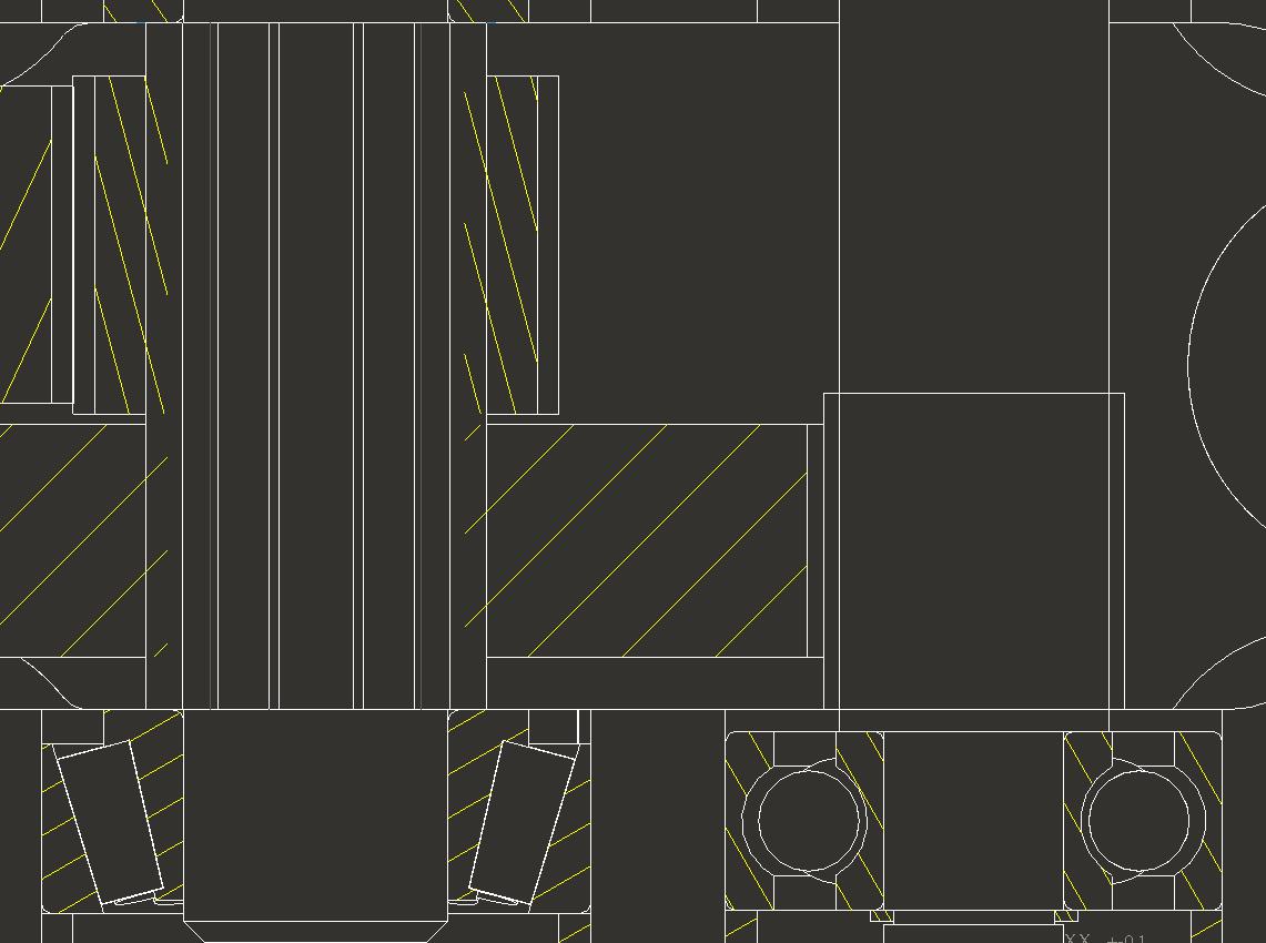

hi,
ich hab schon bisschen gestöbert, aber leider sitze ich fest...
wie schon öfter im forum kommentiert habe auch ich schraffurprobleme
an hand des Beitrages habe ich versucht die durchdringung wegzubkommen http://ww3.cad.de/foren/ubb/Forum12/HTML/003196.shtml#000000
ich hab ihc ziemlich genau an die anweisung gehalten.
-ausschließen
-aktualisieren
leider hat es nicht funktioniert...
Muss ich in der Baugruppe die globale Durchdringung ausschalten, aber wie?
des weiteren habe bei meinem Kugellager das Problem, es ist irgendwie verdreht, und wird deshalb falsch geschnitten...
Muss ihc in der Baugruppe das Lager ausrichten?
danke im voraus
Edit: ich hab festgestellt, die Rillenkugellager können nicht anders dargestellt werden, da es sich um ein 17x47x14 mit 7 Kugeln handelt..

wenn du deine Versuche durchgeführt hast mit der Schraffur hast du die Ansicht komplett neuch durchrechnen lassen?
ProE bekommt nicht immer die Änderung einer Schraffur bei sehr großen Baugruppen mit.
Ich stelle die Ansichtsdarstellung auf Drahtmodell damit er sich alles noch mal durch den Kopfgehen lässt.
Danach wieder auf die gewünschte Darstellungsart zurückstellen.
Bewirkt manchmal wunder.
Ich habe mir dein Bild angeschaut. Welche Schraffur willst du genau ändern?
Wenn gar nichts hilft hilft 2D manipulation.
1.) Teil wie gewohnt geschnitten darstellen lassen.
2.) Schraffur abstand sehr sehr sehr Groß darstellen lassen. (Keine Schraffur mehr sichtbar aber Teil dennoch geschnitten)
3.) Kanten für den Schraffurrahmen erzeugen und mit Editieren Ecke z.B. Rahmen schließen!! (Rahmen muss komplett geschlossen sein)
4.) Erzeugten Rahmen (2D-Element)markieren und über Editieren Füllen Schraffur manuel die Schraffur erzeugen.
5.) Alles erzeugte markieren und Editieren Gruppieren auf Ansicht.
Wäre das Work arround das ich leider auch öfter anweden muss.
Gruß Johannes

Also, meine Kristallkugel meint, er wundert sich über die Schraffur, welche in der ausgeschlossenen Welle noch zu sehen ist.
Die darauf befindlichen Räder haben wahrscheinlich in der Realität eine Verzahnung und auch die Welle. Da diese aber nicht modelliert wurde, kommt es zur Durchdringung und somit zu der Darstellung wie im Bild. Pro/E schraffiert nun mal den ganzen vorhandenen Querschnitt, auch wenn dort noch ein anderer Querschnitt vorhanden ist.

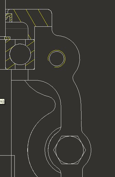

jetzt hab ich noch eine weitere Frage denn beim schnitt erkennt man den Schraubenkopf?!
ich hab shcon die schnittrichtung geändert, aber die ist bereits richtig...
denn der schnitt liegt unterhalb des kopfes und zeigt auch nicht in seine richtung...
an der oberen bohrung erkennt man die gewünschte Schraffur, die ich aber nur erreiche wenn ich die schraube ausblende, dann ist diese aber auch in den anderen Ansichten ausgeblendet, was ja nicht sinnvoll ist...

Wenn Du die Schraube vom Schnitt ausgeschlossen hast, dann bedeutet das, dieses Teil wird ungeschnitten dargestellt. Der vor der Schnittebene liegende Kopf wird als dargestellt.

Original erstellt von Boat:
...erkennt man die gewünschte Schraffur, die ich aber nur erreiche wenn ich die schraube ausblende, dann ist diese aber auch in den anderen Ansichten ausgeblendet, was ja nicht sinnvoll ist...
Du kannst eine Komponente auch ansichtsbezogen ausblenden, über die Folieneinstellungen. Folienstatus speichern anschließend nicht vergessen!

Original erstellt von frank08:
Geht auch ohne Folien. In der Zeichnung
  • #Ansicht
  • #Zeichnungsanzeige
  • #Komponentendarstellung ...
