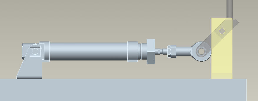

Habe Fragen zu einem Zusammenbau!
Ich habe einen Zylinder, der einen Hebel betätigt (siehe Bild) Der Zylinder ist eine Baugruppe, und dessen Hub steuere ich mit einer Bedingung. Leider krieg ichs nicht hin, dass sich der Hebel mit dem Hub bewegt. Sprich; ich schaffs nicht einmal, den Zylinder und den Hebel zu verbinden. Kann mir jemand einen Tip geben, wie ich hier vorgehen kann?
Wollte noch mit einem Skelett arbeiten, aber ich kann keine Skelett erzeugen (kann es sein, weil ich keine Mechanica-Lizenz habe?)

Hallo Dandy,
Original erstellt von Dandy:
Das verstehe ich nicht.
Was meinst Du mit "Bedingung"? Etwa eine "Beziehung"?
Also, handelt es sich um einen "starren" Zusammenbau?
Oder hast Du den Zylinder etwa mit einem Vari-Element versehen? "Flexibilität"?
Leider krieg ichs nicht hin, dass sich der Hebel mit dem Hub bewegt...
Nee, ist klar!
Stichwort: "Eingesetzte Komponente"
Besuche eine Schulung, oder kauf Dir zumindest ein gutes Buch!
(zur Not gibt es auch sehr Hilfreiche Online-Tutorials zum Thema)
Das war jetzt absolut nicht böse gemeint, aber ich befürchte,
Du verrennst Dich
gerade gewaltig!
Wollte noch mit einem Skelett arbeiten, aber ich kann keine Skelett erzeugen...
Vergiss es!
Lerne erst einmal das "einfache" zusammenbauen und die daraus resultierenden Möglichkeiten!
Skeletttechnik und Layout brauchst Du noch nicht!
Einige Buchtipps hast Du ja bereits in einem anderen Thread erhalten.
Tutorials findest Du z.B. über PROE.CAD.de (->Links, ->Skripte und Tutorials)

Von verrennen kann keine Rede sein, ich stosse vielmehr immer wieder auf eine Granit-Wand!
Grundschulung hab ich besucht, und das Europa-Lehrmittel besorgt.
Da wird/wurde ein solches Beispiel mit Gelenken (Mechanismus) gemacht, was ich auch verstanden habe. Hier im Büro hab ich aber keine Mechanismus-Applikation.
Die Frage lautet also; Kann ich eine Bewegung wie mit dem Zylinder ohne "Mechanism" überhaupt machen?!
Wenn ja, kennt jemand ein Tutorial o.ä.? (Ich befürchte nämlich, egal wieviele Bücher ich kaufe, dass da immer nur der Weg mit den Gelenken gezeigt wird, und ich am Ende gleich weit bin...)

Hab meinen Fehler grade entdeckt!
Habe nicht auf das Feld "Benutzerdefiniert" geklickt beim Einfügen einer neuen Komponente. Jetzt hab ichs gefunden...
Das ist jetzt aber fast ein bisschen peinlich!
Vorallem weil ich schon Stunden dran rumgefummelt hab...
Also, Danke für die Antwort, meine Frage ist fürs erste geklärt!
(Zu meiner Ehrenrettung sei gesagt, dass leider niemand da war der helfen konnte...)
