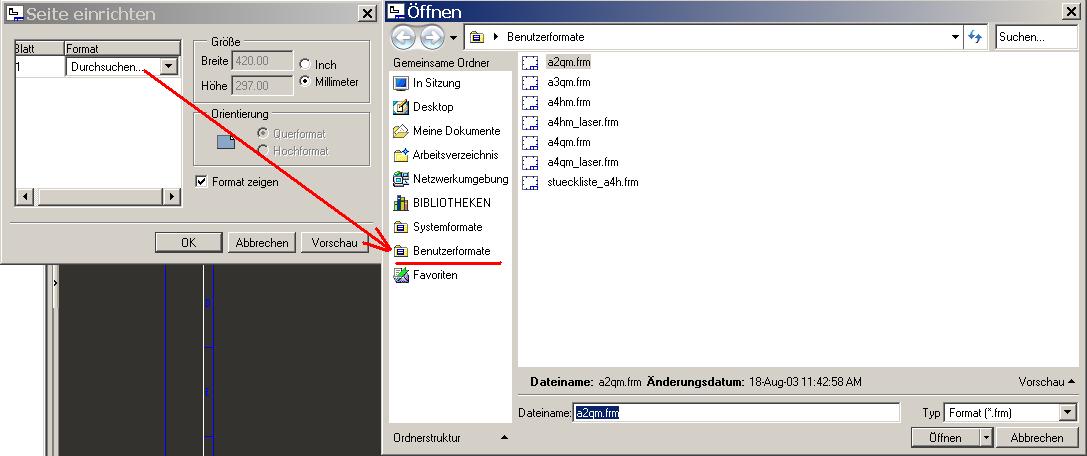

Wie sieht es denn aus, wenn Du den Rahmen "zu Fuss" einfügst?
->Datei
->Seite einrichten
Findest Du hier noch die Inneo-Rahmen als Benutzerformate? (Anhang)
LG, Nina

Ich wollte nicht wissen, ob Du den Rahmen wieder findest,
sondern ob die Inneo-Rahmen immer noch als "Benutzerformate" definiert sind!
Falls dem nämlich nicht so ist, hätte ich da einen Verdacht!

Ach so war das gemeint. Nein, unter Benutzerformate sind nur die Dateien von ProE zu finden, jedoch nicht die von Inneo.

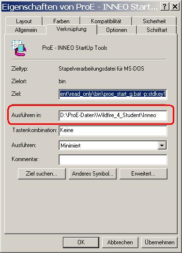

erstellt am: 17. Mai. 2010 21:20    Editieren oder löschen Sie diesen Beitrag!  <-- editieren / zitieren -->   Antwort mit Zitat in Fett Antwort mit kursivem Zitat    Unities abgeben: 1 Unity (wenig hilfreich, aber dennoch)2 Unities3 Unities4 Unities5 Unities6 Unities7 Unities8 Unities9 Unities10 Unities Nur für XXX13 10 Unities + Antwort hilfreich
Hallo XXX13,
dann überprüfe doch mal, in welchem Startverzeichnis Dein Pro/E startet.
->Rechtsklick auf den Inneo-Startlink auf dem Desktop,
->Eigenschaften
->Karteikarte "Verknüpfung", der Eintrag bei "Ausführen in"
Merk Dir diesen Pfad!
Oder lass am besten dieses Fenster offen.
NIX MACHEN, NUR LESEN!
Dann öffne mal Parallel dazu den Explorer und schau in eben diesem
Verzeichnis nach, ob Du  hier irgendwo eine Datei, mit der Endung ".pro" findest?
(z.B. "CurrentSession.pro" oder "Config.pro" o.ä.)
Wenn ja, dann WEG DAMIT! (Papierkorb)
Falls nicht, dann meld' Dich nochmal.
LG, Nina
