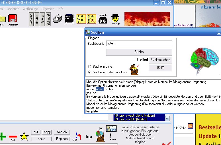

Hallo, also ich hab soeben versucht eine 3D Notiz zu Erstellen, diese ist aber nicht sichtbar nach dem Platzieren. Da könnte ich einen Fehler gemacht haben, aber bei anderen Teilen die schon eine 3D Notiz besaßen werden diese auch nicht angezeigt. Keine der Notizen liegt auf einer ausgeblendeten Folie und die Darstellung von Anmerkungselementen ist auf Sichtbar geschaltet. Wodurch könnten 3D-Notizen noch versteckt werden?

Vieleicht eine config.pro option allowing to show notes in 3d?
Use find in options. Ich habe jetzt keine Lizens bei mir...
Edit: Sorry, ist doch nicht so, glaue ich.

model_note_display yes

Hallo Thorsten,
siehe hierzu auch http://ww3.cad.de/foren/ubb/Forum12/HTML/017295.shtml#000009
