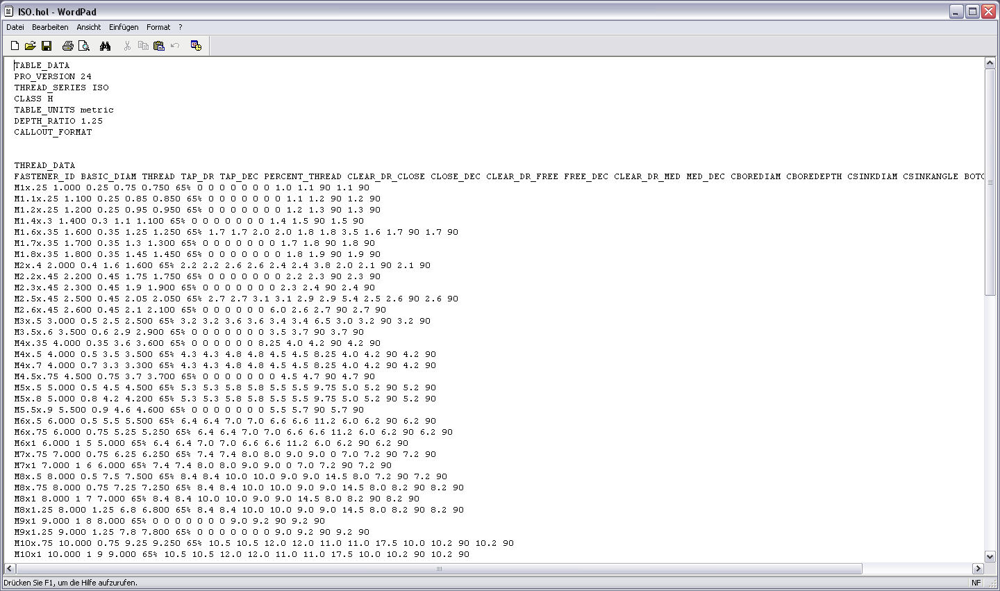

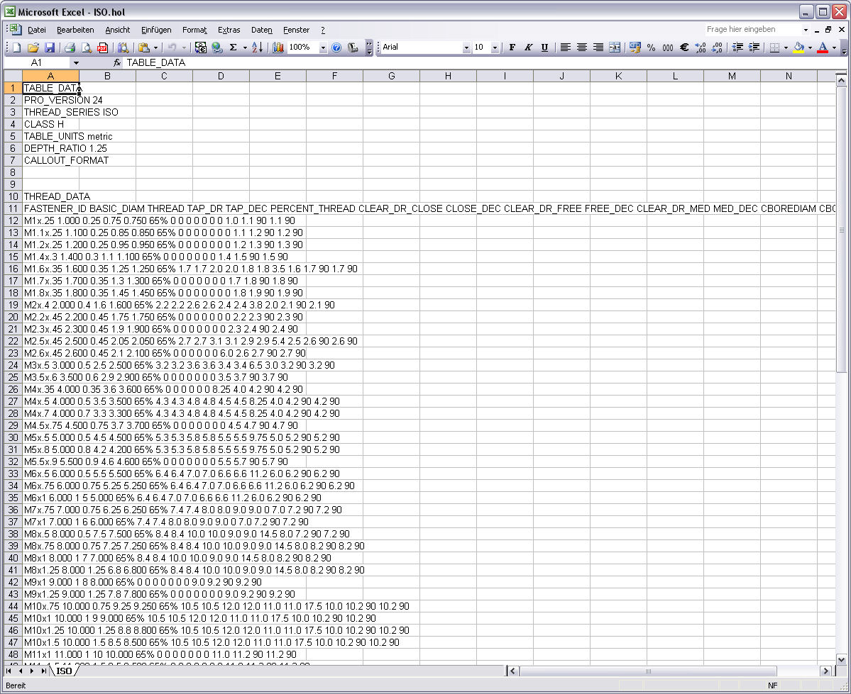

Hi Nina,
wollt ich ja, aber schau Dir mal die beiliegenden Bilder an.
Sobald ich mehrere Zeilen löschen will, raucht Protab weg.
Wordpad und Excel finden die Tabstops nicht. Wenn ich dann In Excel entsprechend importiere und wieder exportiere, kennt Pro/E die hol-Datei nicht mehr. Was für ein Riesenexkrement.
Ich kann doch nicht jede Zeile der iso.hol einzeln löschen, da sitz ich ja morgen noch dran. Hab echt besseres zu tun.
Hat mich ja schonmal früher ne Menge Zeit gekostet, die ISO.HOL so richtigzustellen, dass die von PTC voreingestellten Gewindesenkungen nicht viiiel zu groß vorgeschlagen werden.
Na ja, ich werde jetzt erstmal die Helicoil-Gewinde faken, sieht ja eh keiner auf der Zeichnung.

Hallo Armin,
Original erstellt von Armin:
Wordpad und Excel finden die Tabstops nicht...
Ich meinte tatsächlich Wordpad ("C:\Programme\Windows NT\Zubehör\wordpad.exe")
und nicht "Editor.exe"

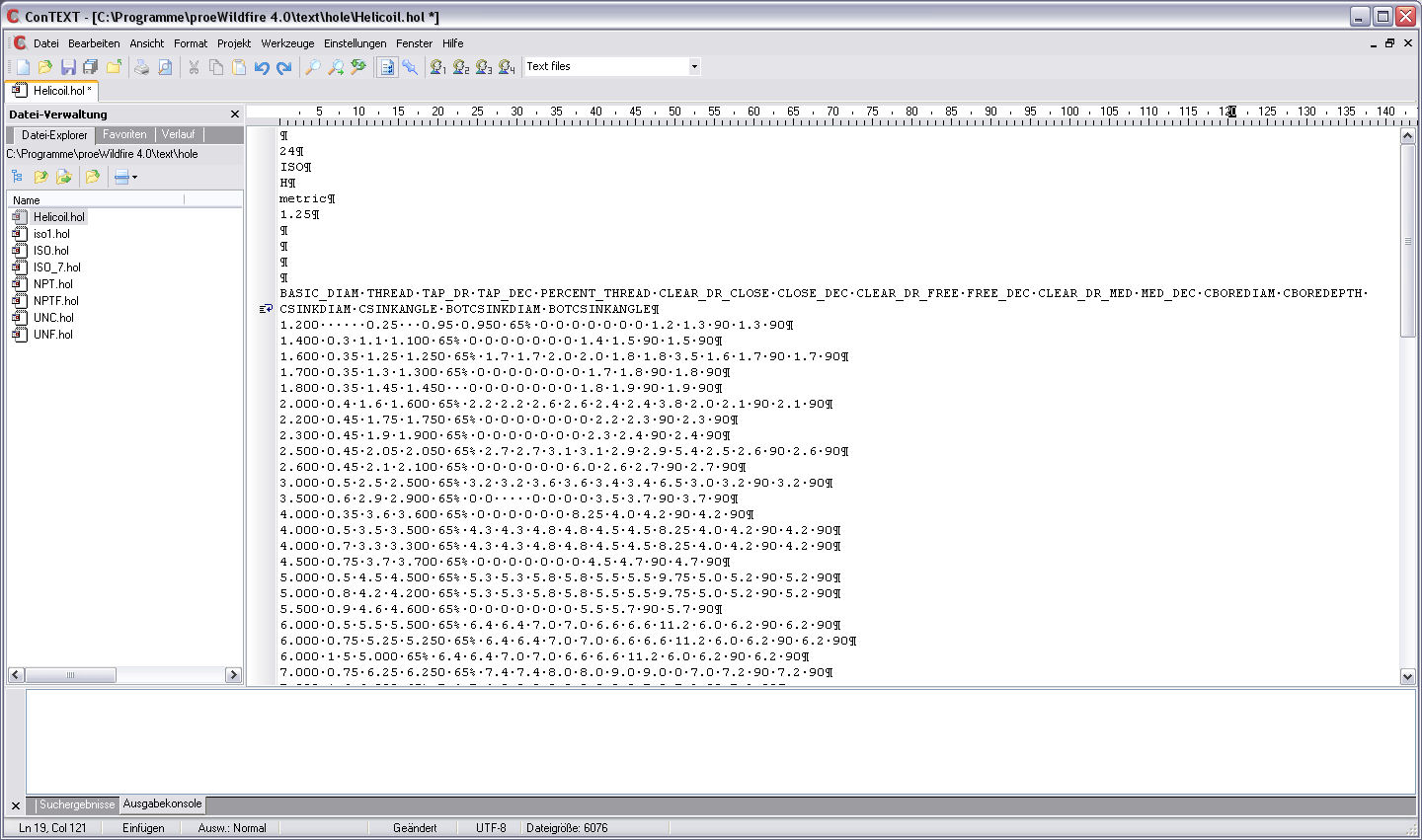

Und ich benutze das Progrämmchen CONTEXT

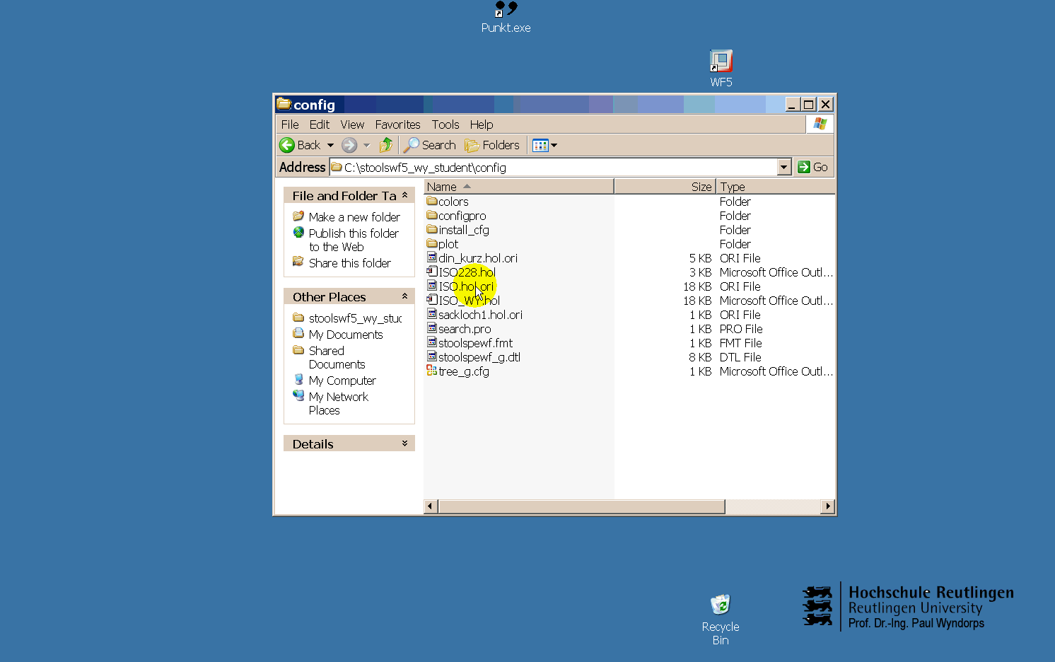

Ich verwende immer den Freeware-Editor PsPad.

Hallo Herr Wyndorps,
Vielen Dank für den Editor-Tip. Der zeigt aber das gleiche Bild wie alle anderen. Vielleicht hätten Sie noch den (für mich ultra geheimen) Tipp, wie ich das File als Tabelle wie auf Ihrem Bild angezeigt bekomme. Zur Sicherheit hier noch meine hol-Datei als Anhang.

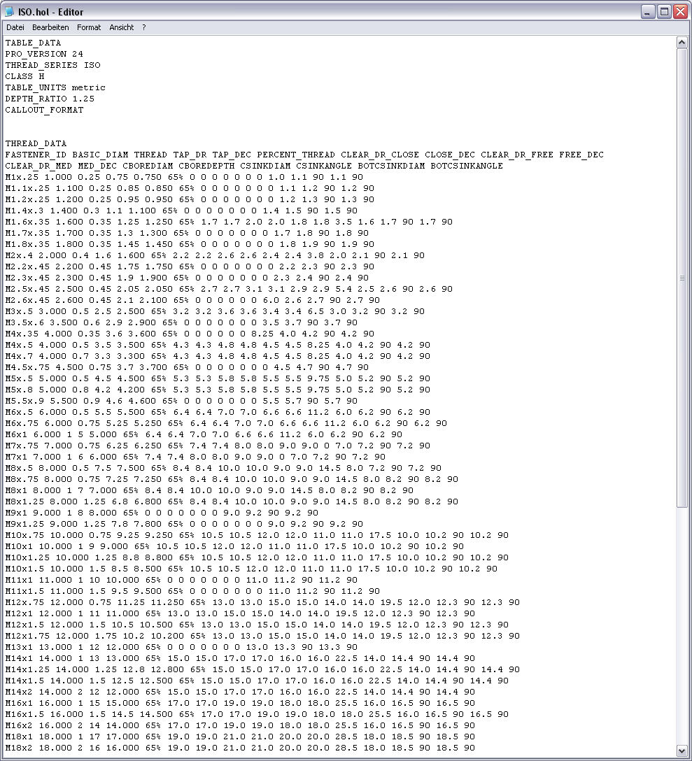

ISO.hol.txt
Hallo Armin,
hier bitteschön.
Mach sie aber nicht wieder kaputt!
Liebe Grüße,
Nina
EDIT:
Ach so, fast vergessen!
Der "ultra geheime Tip":
Ist Deine originale "ISO.hol" ebenfalls nur 7KB groß?
Dann hast Du diese in der Vergangenheit irgendwann mal im falschen Format gespeichert!
Möglicherweise mit Excel?!?
Hier wäre dann Beispielsweise die Schriftart "COURIER_NEW" und
der Dateityp "Text(Tabs getrennt)(*.txt)" korrekt.

Original erstellt von Frau-PROE:
Ich hatte doch zu Hause glatt vermutet, dass mein Notepad ++ eine Macke hat, weil er sonst die Tabs auch alle sauber darstellt. Leider hatte ich keine hol-Datei, um es zu prüfen. Und den anderen Editor habe ich vorerst nur heruntergeladen.
