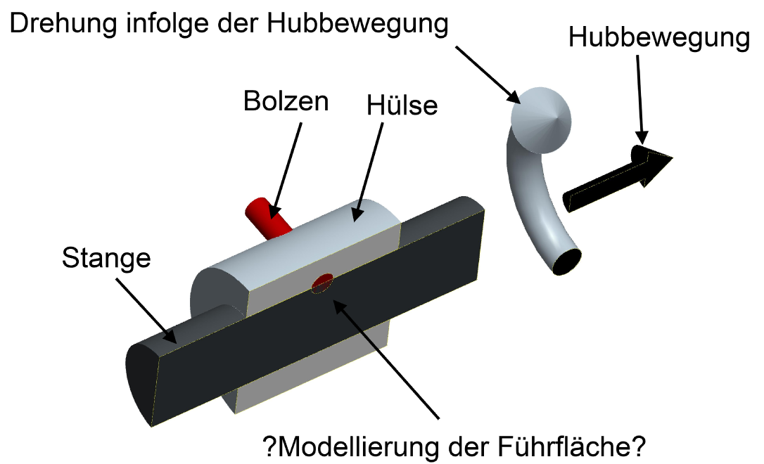

ich habe folgendes Problem:
Ich habe eine Stange, die in einer zylindrischen Buchse läuft (Bild). Die Stange soll eine definierte Drehung in Abhängigkeit von der Hubhöhe ausführen,
wobei die Führung durch einen Bolzen, der durch die Hülse gesteckt wird, definiert werden soll.
Wie kann man eine solche Führung modellieren?
Im Prinzip müsste man einen Volumenkörper (Bolzen=Fräser) entlang einer Kurve ziehen und die Schnittmenge von der Stange entfernen.
Kann man so etwas in ProE modellieren?
Vielen Dank schon mal im Voraus!

such mal nach "Nut +Zylinder"
Z.B. dies...

man kann die Bahn des Fräsers modellieren. Zieht man die Mittelachse des Fräsers entlang dieser Kurve und dickt dann die entstandene Fläche auf die Fräserdicke auf und verrundet die Enden, erhält man das Volumen, dass der Fräser abfahren würde. Modelliert man es als Materialschnitt, hat man die Kontur im Zylinder.
