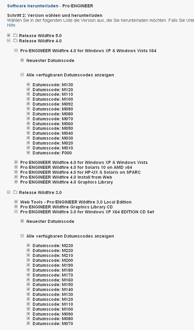

Wir legen uns nun einen neuen 64bit-PC zu.
Da Wildfire 4.0 erst mit der WV M120 64bit kompatibel ist, hätte ich die Frage, ob Daten, welche unter M120 erstellt wurden mit einer M080-Version 100%ig kompatibel sind?
Wir haben die AUDI/VW-Umgebung drauf. Weiß vielleicht jmd, ob diese auch auf WF4 M120 einrichtbar ist? Bei AUDI wird ja momentan M080 verwendet.
Vielen Dank.

Hallo catfish,
ich weiß ja nicht, woher die Aussage
stammt, aber ich kann sie nicht nachvollziehen. Auf dem Bild kannst du recht einfach erkennen, dass es bereits die Wildfire 3 als 64-Bit-Version gibt. Die Wildfire 4 ist bereits mit der F000 als 64-Bit-Version ausgeliefert worden.
Übrigens sind die Daten immer zwischen den verschiedenen Wochenversionen einer Hauptversion austauschbar. Ansonsten würden bei der Hotline die Telefonleitungen heißer als der Wüstensand sein.

Original erstellt von catfish:
Das verwechselst Du. Wildfire 4.0 ist erst ab der M120 für Windows 7 offiziell supportet. Das hat nichts mit 64bit zu tun.
http://www.ptc.com/WCMS/files/52592/en/proewf4.pdf
Offiziell sind Pro/E-Daten innerhalb eines Release-Standes vollständig austauschbar, da sich zwischen den einzelnen Wochenversionen nichts am Dateiformat ändert. Trotzdem sollte man insbesondere bei komplexen Baugruppen eine neue Wochenversion auf keinen Fall ungetestet einführen.
Wir haben übrigens die WF4 M120 sowohl unter XP 32bit als auch unter XP 64bit im Einsatz und sind - trotz inteniver Vorab-Tests - alles andere als glücklich mit ihr. Im Gegensatz zur Wildfire 3 M230 stürzt die WF4 deutlich häufiger ab und hat auch erhebliche Performance-Schwierigkeiten.
Daß Volkswagen/Audi die Einführung der WF4 M130 konzernweit gestoppt hat, sollte mittlerweile hinlänglich bekannt sein. Und laut unseres PTC-Dienstleisters sind die meisten Bugs der M130 auch in der M120 enthalten.
Vielleicht solltet Ihr Euch das mit der M120 noch einmal überlegen.

Beiden Deine Fragen können mit Ja beantwortet werden.
Allerdings kann es euch passieren, daß wenn Ihr Daten an VW liefert diese wieder zurück kommen, wenn sie nicht mit der passenden WV erzeugt wurden.
