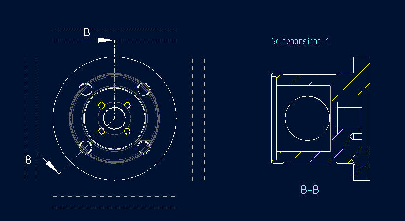

Guten Morgen,
ich hänge an einem Problem, und hoffe, dass ich bei euch Hilfe bekomme.
Anhängend findet ihr ein Bild, auf dem mein Problem zu erkennen ist.
Ihr seht eine Vorderansicht und zweimal eine Seitenansicht von links.
Auf der Vorderansicht sind Bohrungen zu erkennen, die aber 45° von der Vertikalen Mittelachse versetzt sind. in meiner Seitenansicht von links möchte ich nun ein Vollschnitt haben, in dem ich unter anderem auch die um 45° versetzten Bohrungen bemaßen möchte.
Ich habe herausgefunden, dass ich das mit der Option Schnittbereich Voll (Ausgerichtet) machen kann. Die Bohrungen stehen dann so, wie ich sie haben will. Allerdings gibt es in dem Bauteil auf der Rückseite noch eine große Bohrung, die durch diese Methode nicht mehr richtig dargestellt wird, wie man auf Seitenansicht 2 gut erkennen kann.
Wie kann ich es lösen, dass ich die große Bohrungund die versetzten Bohrungen in einer Ansicht darstellen kann?
Es ist im übrigen zwingend erforderlich, dass ich einen schrägen Schnitt mache, da es eine Prüfungsaufgabe ist und das so gefordert war.
Vielen Dank im Vorraus.

Wenn das so ist, dann kannst Du nur hoffen, dass der Prüfer entsprechendes Verständnis für 3D-CAD-Systeme hat. Die beiden Seitenansichten sind auf den ersten Blick aus Sicht des Programms korrekt.
Bei der Projektion wird die sichtbare Schnittfläche wie alle anderen Körperkanten in die Richtung projiziert, was natürlich zur Folge hat, dass man bei einem Schnittverlauf unter 45° nicht die wahre Größe der Bohrungen sehen kann. Beim abgewickelten Schnitt wird dieses 'Manko' wieder beseitigt. Dafür werden aber eben in der Schnittfläche nicht sichtbare Linien auch nicht dargestellt (große Bohrung).

Zunächst einmal vielen Dank für die Schnelle Antwort.
Ich habe inzwischen eine, nicht ganz so professionelle, Lösung gefunden.
(Bild hängt dieser Nachricht an)
ganz Simpel im Prinzip.
Ich hab den, nur halb dargestellten, Kreis einfach mit dem Kreistool nachgezeichnet...
Damit muss sich der Prüfer zufrieden geben.

Damit würdest du bei mir mit einer sehr schlechten Note wegkommen. Damit müsstest Du Dich dann zufrieden geben.

Warum stellst Du den Schnitt B-B nicht einfach in der Ansicht von rechts dar?
Und kein Platz ist kein Argument: Es ist durchaus normgerecht einen Schnitt an anderer Stelle auf dem Blatt zu positionieren, wenn die Schnittpfeile eine eindeutige Zuordnung zulassen.
Andernfalls ist die einzige richtige (normgerechte) Lösung die Darstellung mit der verkürzten hinteren Bohrung.
Du kannst aber auch die hintere Bohrung über einen Ausbruch im Schnitt B-B richtig darstellen. Einfach einen geraden Schniit erzeugen und als Ausbruch in Schnitt B-B einfügen.
