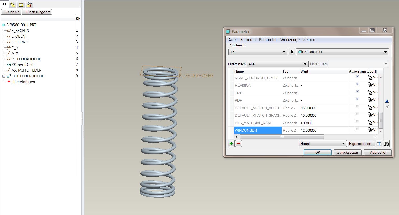

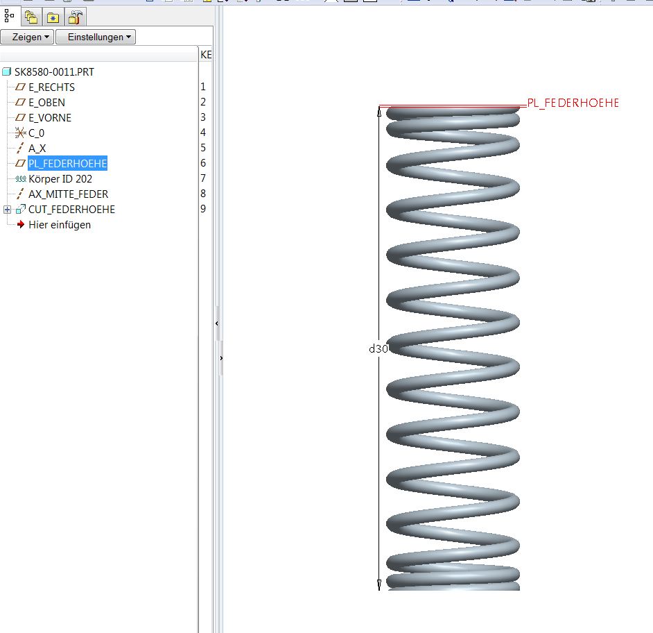

wollte über ein Spiralförmiges Zug-KE eine Feder erzeugen, die ich in der Baugruppe flexibel machen möchte.
Eigentlich funktioniert alles soweit bis auf einen kleinen Schönheitsfehler.
Die Feder wird nicht verpresst dargestellt, wenn ich diese flexibel gemacht habe, sondern sie hat einfach weniger Windungen.
Nun hatte ich mir gedacht, dass ich einfach einen Parameter "Windungen" Erzeuge und damit die Steigung (aktuell im Bild 2,5) über eine Beziehung steuer. Die Beziehung sollte wie folgt aussehen (D30/WINDUNGEN).
Es wird zwar einmal der aktuelle Wert in den Graphen übernommen aber wenn ich das Maß (d30) änder, dann ändert sich der Wert (2,5) im Graphen nicht mit.
Hat jemand eine Idee wie ich es besser machen könnte?

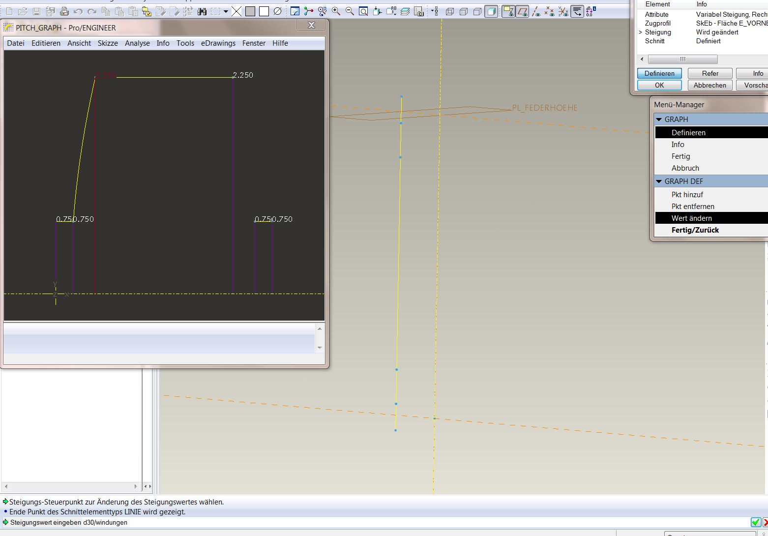

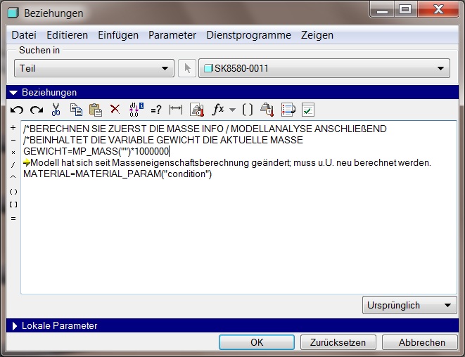

Hallo Udo,
habe gerade nochmal alles versucht. Aber ich habe festgestellt, dass die Beziehung die ich eingebe, den Wert im Graph anzeigt aber nicht im Beziehungsfenster erscheint (siehe Bilder).

erstellt am: 11. Mai. 2010 10:13    Editieren oder löschen Sie diesen Beitrag!  <-- editieren / zitieren -->   Antwort mit Zitat in Fett Antwort mit kursivem Zitat    Unities abgeben: 1 Unity (wenig hilfreich, aber dennoch)2 Unities3 Unities4 Unities5 Unities6 Unities7 Unities8 Unities9 Unities10 Unities Nur für andreas_siegen 10 Unities + Antwort hilfreich
Original erstellt von andreas_siegen:
... Aber ich habe festgestellt, dass die Beziehung die ich eingebe, den Wert im Graph anzeigt aber nicht im Beziehungsfenster erscheint (siehe Bilder).
Die Beziehung würde schon erscheinen, wenn du den Beziehungseditor richtig einstellen würdest. Derzeit zeigt dieser die Beziehungen, die für das komplette Teil gelten. Du hast aber wahrscheinlich einfach in der Skizze für das Maß eine Beziehung eingegeben. Diese findest du natürlich auch bei den Beziehungen für die Skizze. Dazu musst du das obere linke Feld umstellen und die entsprechende Skizze auswählen.

erstellt am: 11. Mai. 2010 10:33    Editieren oder löschen Sie diesen Beitrag!  <-- editieren / zitieren -->   Antwort mit Zitat in Fett Antwort mit kursivem Zitat    Unities abgeben: 1 Unity (wenig hilfreich, aber dennoch)2 Unities3 Unities4 Unities5 Unities6 Unities7 Unities8 Unities9 Unities10 Unities Nur für andreas_siegen 10 Unities + Antwort hilfreich
Also weiter beim Blick in die Glaskugel.
Du hast die Spirale mittels Def. editieren geändert?
Du hast dann die Steigung des Graphen geändert?
Dabei hast du an Stelle eines Wertes die Beziehung d30/windungen angegeben?
Höre ich dreimal ein JA? Pro/E hat dich in diesem Fall nicht gefragt, ob du die eingegebene Beziehung dauerhaft verwenden möchtest. D.h. es wurde mit der Beziehung nur der benötigte Wert errechnet und die Beziehung wieder verworfen.
Wenn Du diese Beziehungen aber im Editiermodus der Spirale angibst, wirst Du gefragt, ob diese behalten werden sollen. Habe es selbst gerade mit der Feder getestet und es geht (dann).

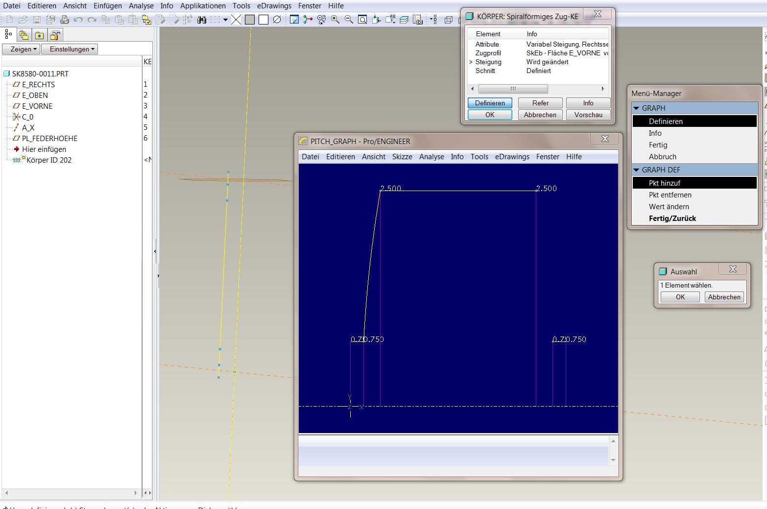

erstellt am: 11. Mai. 2010 10:34    Editieren oder löschen Sie diesen Beitrag!  <-- editieren / zitieren -->   Antwort mit Zitat in Fett Antwort mit kursivem Zitat    Unities abgeben: 1 Unity (wenig hilfreich, aber dennoch)2 Unities3 Unities4 Unities5 Unities6 Unities7 Unities8 Unities9 Unities10 Unities Nur für andreas_siegen 10 Unities + Antwort hilfreich
Ganz einfach: Du hast keine Beziehungen drin !!!!
#Spiral KE anklicken
#(RMT) Editieren
#(RMT) Skizzenbemaßung zeigen
Gewünschte Maße (Pitch) mit Beziehungen versehen
RMT=Rechte Maustaste

erstellt am: 11. Mai. 2010 11:28    Editieren oder löschen Sie diesen Beitrag!  <-- editieren / zitieren -->   Antwort mit Zitat in Fett Antwort mit kursivem Zitat    Unities abgeben: 1 Unity (wenig hilfreich, aber dennoch)2 Unities3 Unities4 Unities5 Unities6 Unities7 Unities8 Unities9 Unities10 Unities Nur für andreas_siegen 10 Unities + Antwort hilfreich
Original erstellt von peterpan2002:
Aber den vierten habe ich nicht verstanden - wie komme ich in der Folge an die Beziehungen?
Ganz einfach Maß (Pitch*) selektieren Doppelklick und anstatt des Wertes die Beziehung eingeben (d30/windungen)
Bestätigen der Beziehungen
