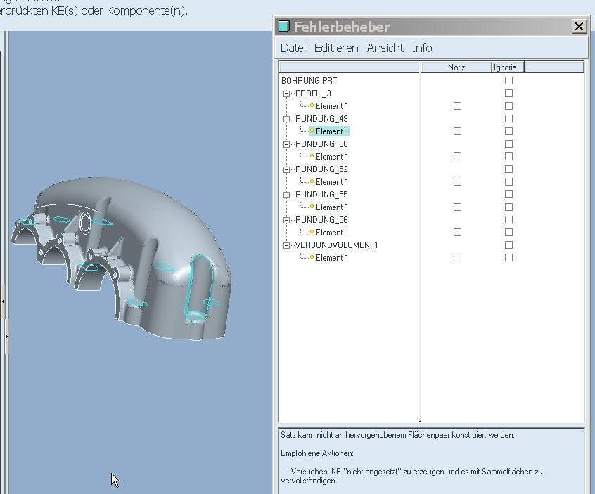

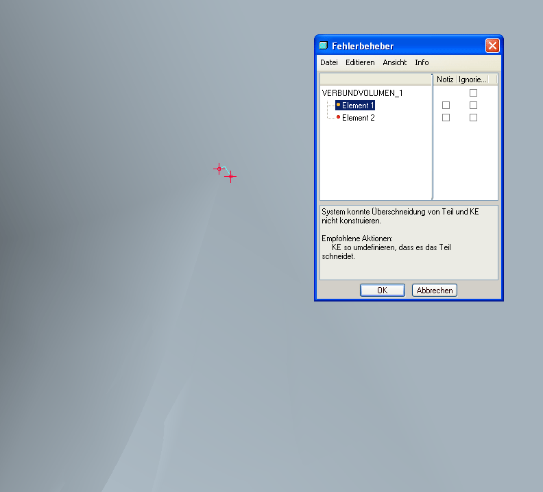

hi,
ich hab versucht mein Gussteil nach dem Kopieren zu spiegeln und anschließend ein Verundkörper zu erstellen,
leider kommt diese Fehlermeldung... siehe bild
wenn ich die Kante löschen könnte müsste es klappen?!
Aber wie lösche ich diese Kante? siehe bild
danke im voraus

Die Fehlermeldung deutet an, dass es eine Modellüberschneidung gibt.
Grund dafür könnte möglicherweise das Spiegeln sein.
Es kommt leider vereinzelt vor, dass Spiegelungen nicht funktionieren, obwohl das Ursprungselement funktionert, da die Spiegelung in einem numerischen System eben auch nur gerundet ist. Gerne geht ein "numerischer Tangentialbezug", der auf der Originalseite aus zwei nahezu identischen Schnittpunkten besteht in einen gespiegelten Tangentialbezug ohne Schnittpunkt über, den Pro/E dann aber nicht verarbeiten kann.
Versuch einmal die Modellgenauigkeit etwas feiner einzustellen.
Oft geht es dann wieder.

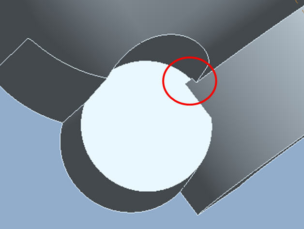

Sie haben sich durch Ihre unsaubere Konstruktionsweise "einen Wolf gedreht".
  • Erst konstruieren Sie das Teil als komplettes Volumen, gehen dabei aber was den Aufbau angeht wenig logisch vor, z. B. dadurch, dass die Schraubenauflagen am Anfang definiert und nicht später herausgetrennt werden. Das ergibt dann so kleine Unsinn-Ecken, wie in Bild 01.
  • Das nachfolgende Verrunden solcher Unsinns-Ecken führt zu Klein- und Kleinstflächenübergängen, die weder logisch, noch notwendig sind, aber wenn überhaupt regenerierbar doch sehr zeitauwändig sind.

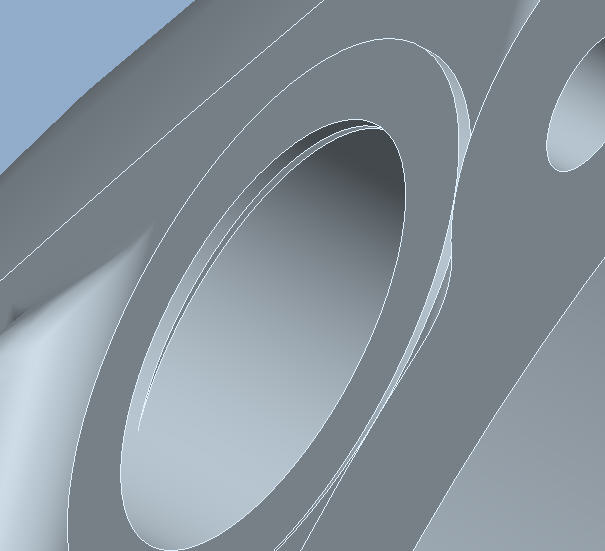

  • Dann wird noch eine Bohrungsansatzfläche "angeklebt", aber anstatt von einer definierten Ebene aus über "Bis nächste" an die Körperoberfläche heran, wird diese stattdessen von eine "Quasi-Oberflächenebene" nach aussen modelliert (siehe Bild 2).
  • Die nachfolgende Bohrung, ausgehend von der Endfläche dieses Bohrungsansatzes versagt nun, nicht zuletzt weil sowieso noch jede Menge Flächen (Verschmelzung, etc.) darüber liegen.
