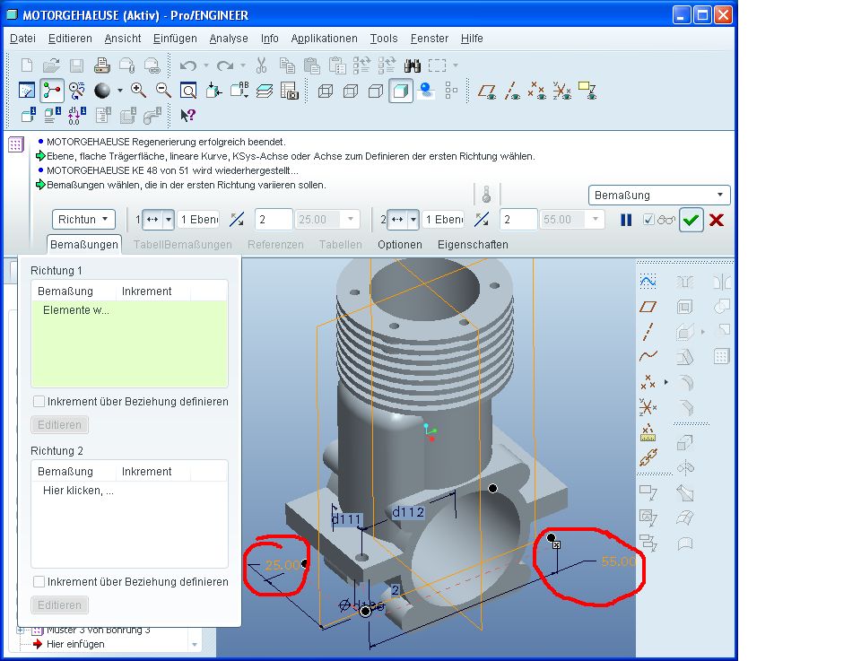

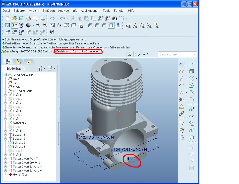

wie kann ich denn am einfachsten die Parameterzuweisung (siehe Anhang) ändern?
Ich habe den Bohrungsabstand von der Mittelebene aus bemaßt, und bei der Musterung
diesen Wert * 2 eingetragen, damit der Abstand immer symetrisch bleibt.
Wenn ich nun den Eintrag ändern will, bekomm ich einfach kein Editierfeld in dem auch
diese Zuordnung erscheint.

Den Wert d122 kannst nicht ändern, da Du ja über die Beziehung zwingend sagst, abhängig von d121. Hier d122 = 2 x d121 . ProE verweigert bei Maßen, die über eine Beziehung gesteuert werden immer das direkte Editieren. Willst Du den Faktor ( 2 x )ändern, machst Du das da, wo Du die Beziehung (Du sagt Zuordnung) eingetragen hast: #Tools #Beziehungen
Da wird nie ein Editierfeld im Grafikfenster aufpoppen.
