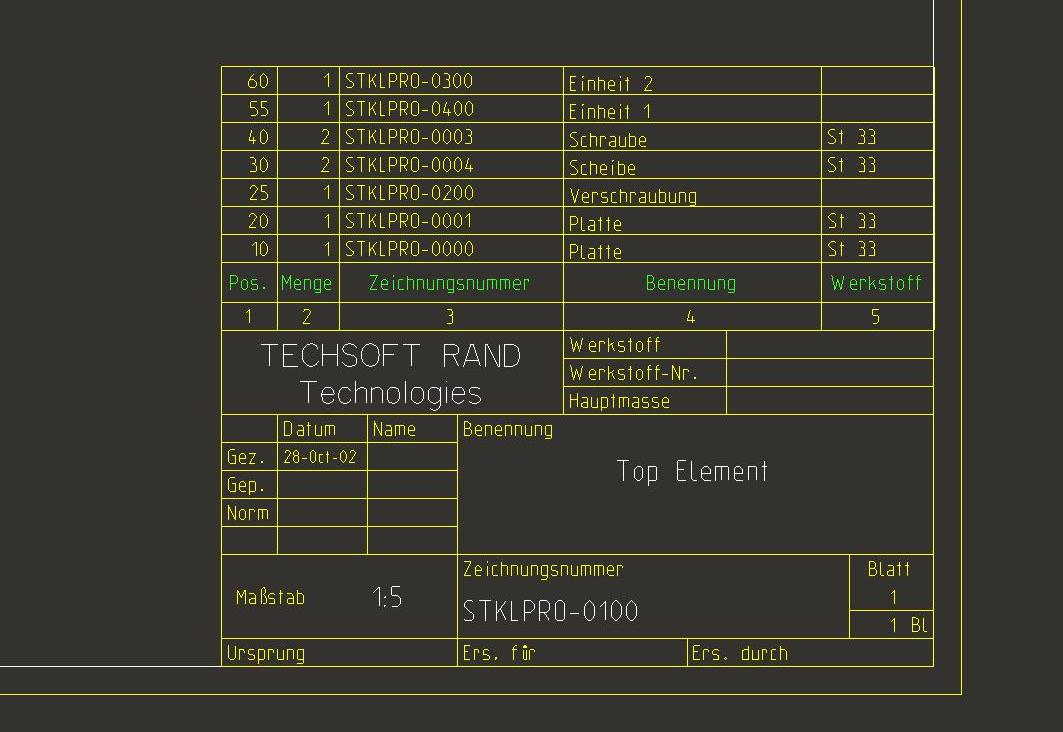

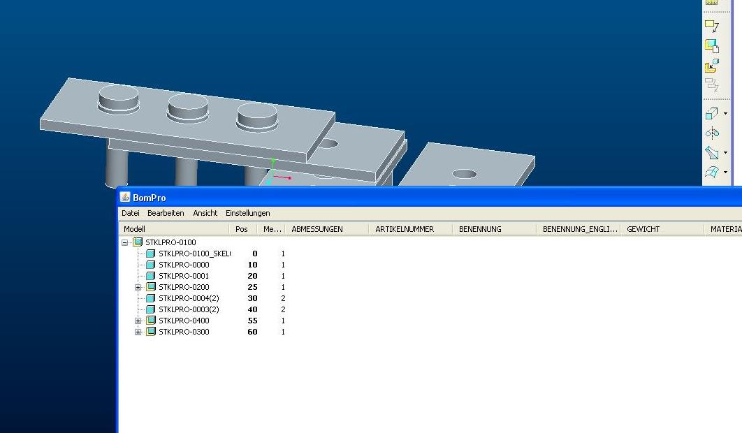

Es gibt von RAND in Österreich die Hilfsapplikation BOMPro, siehe anbei Bilder von einer Beispielbaugruppe die mitgeliefert wird.
Das Programm ist bei uns in den Powertools mit enthalten.
Selber nutze ich es noch nicht, wollt es mir aber wenn mal Zeit is(aber wann is des schon...) mal genauer anschauen, da wir bisher auch nur mit manuellem Index koppeln arbeiten - was natürlich zu Fehlern führen kann.
Ich meine, irgendwo hier im Forum schon mal gelesen zu haben das es die Anwendung bisher nur für Österreich (Powertools start Startuptools genannt) gibt??!
