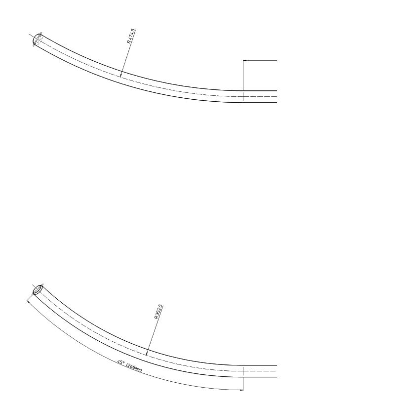

Ich bin momentan alte 2D Zeichnungen in ProE am modelieren.
Und nun steh ich entweder total auf dem Schlauch, oder es ist einfach gar nicht realisierbar mit ProE.
Es geht um einen doppelt gebogenen Rundstahl (wie im Anhang zu sehen Vorderansicht und Draufsicht)
Die Darstellung der Vorlage muss nicht zwangsläufig korrekt sein, da man mit unserem alten 2D Programm ordentlich fuschen konnte.
Mein Ansatz war eine Skizze zu erzeugen und daraus ein Zug KE zu erzeugen, aber ich bekomm einfach diese doppelte Rundung nicht hin.
evtl. hat jemand eine Lösung
Vielen Dank schonmal im Vorraus

Hallo Thekensau,
Du kannst tatsächlich 2 Skizzen zu einem Kurvenzug verknüpfen.
Erstelle 2 Skizzen die die Vorderansicht und die Draufsicht darstellen und verwende die Funktion:
->Editieren
->Schneiden
um die resultierende Kurve zu erhalten.
Liebe Grüße,
Nina

Hallo Nina
Vielen Dank
das ist genau die Lösung die Ich brauchte und auch noch so einfach machbar.

Warum einfach – wenn es kompliziert auch geht?
Verzeihung. Das Zug-KE mit variablem Schnitt ist mir auf die Schnelle eingefallen. War aber eine blöde Antwort. Ich dachte daran, auf eine horizontale Ebene eine Kurve zu setzen - an dieser entlang ziehen wir ein Zug-KE mit variablem Schnitt. Den Querschnitt (Rohr) lassen wir über eine Beziehung gesteuert nach oben wandern. Schaut aufs Erste aus wie das von ihnen gewünschte. Stimmt aber nicht!
Es kommt was anderes dabei heraus. Der skizzierte Querschnitt wandert senkrecht nach oben und nicht, wie wahrscheinlich gewünscht, senkrecht zur geschnittenen Leitkurve.
mfg HP
