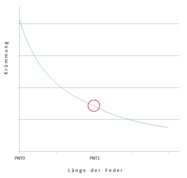

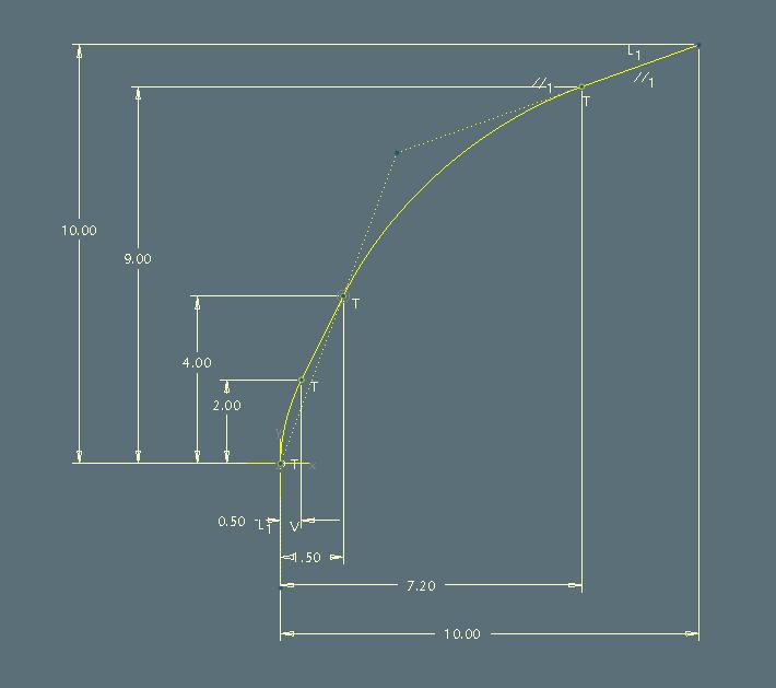

Hallo liebe User,

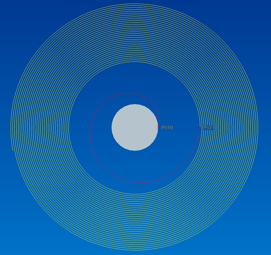

ich stehe vor dem Problem eine exate Spiralfeder mit ProE zu konstruieren (siehe Anhang). Der Bereich zwischen den Punkten PNT0 und PNT1 bereitet mir noch Kopfzerbrechen.
In PNT1 reicht mir leider kein tangentialer Übergang, sondern ich muss ihn krümmungsstetig definieren. Desweiteren soll der Krümmungsverlauf zwischen PNT0 und PNT1 streng monoton fallend sein. Auch der Start in PNT0 beginnt mit einem zu großen Radius.
Beide Kurvensegmente wurden in meiner Datei duch zwei Archimedische Spiralen beschrieben. Meiner Meinung kann ich aber so keinen krümmungsstetigen Übergang erzeugen (Knick im Diagrammverlauf). Die rote innenliegende Spirale müsste ich durch eine Klothoide beschreiben.
Kann mir jemand weiterhlefen?
Spau

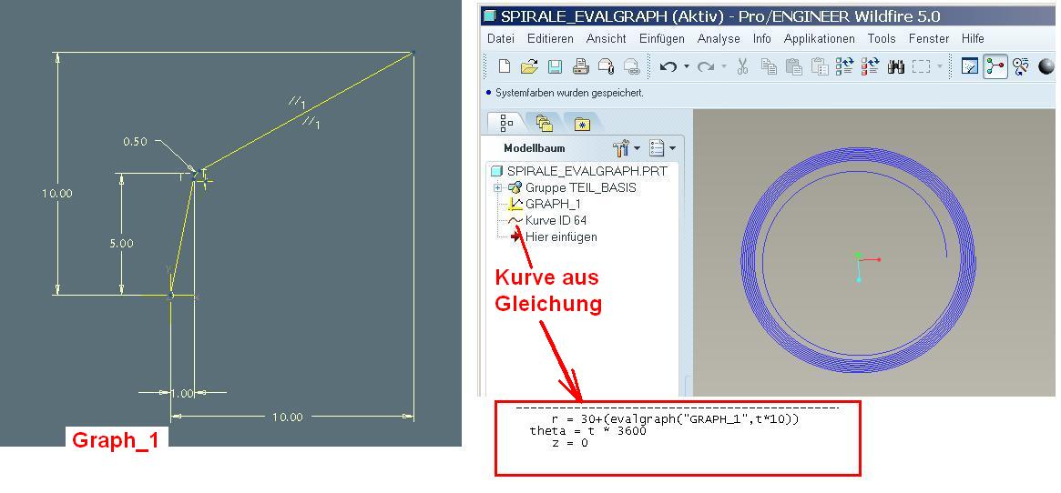

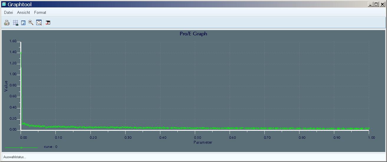

Hallo spau,
herzlich willkommen im Forum!
Du könntest die Spirale z.B. Graphgesteuert erstellen!
(Siehe Beispiel im Anhamg)

Hallo Nina,
Es hat zwar etwas gedauert, aber ich ab den Button für die Erstellung des Steuerungsgraphen gefunden.
Einfügen -> Modellbezug -> Graph
Die Verlinkung habe ich dann einfach, wie in deinem Bild zusehen, in meine Gleichung integriert!
r = 30+(evalgraph("GRAPH_1",t*10))
Herzlichen Dank für deine schnelle Hilfe. Da werde ich bestimmt ein klasse Diplomzeugnis mit rausholen.

Hallo spau,
die Zahlen (z.B. 30 oder 10) waren aber nur willkürlich gewählt!
Ich kenne halt Deine erforderlichen Bauteilmaße nicht!
Das gleiche gilt natürlich auch für den Steuergraphen!
Liebe Grüße,
Nina

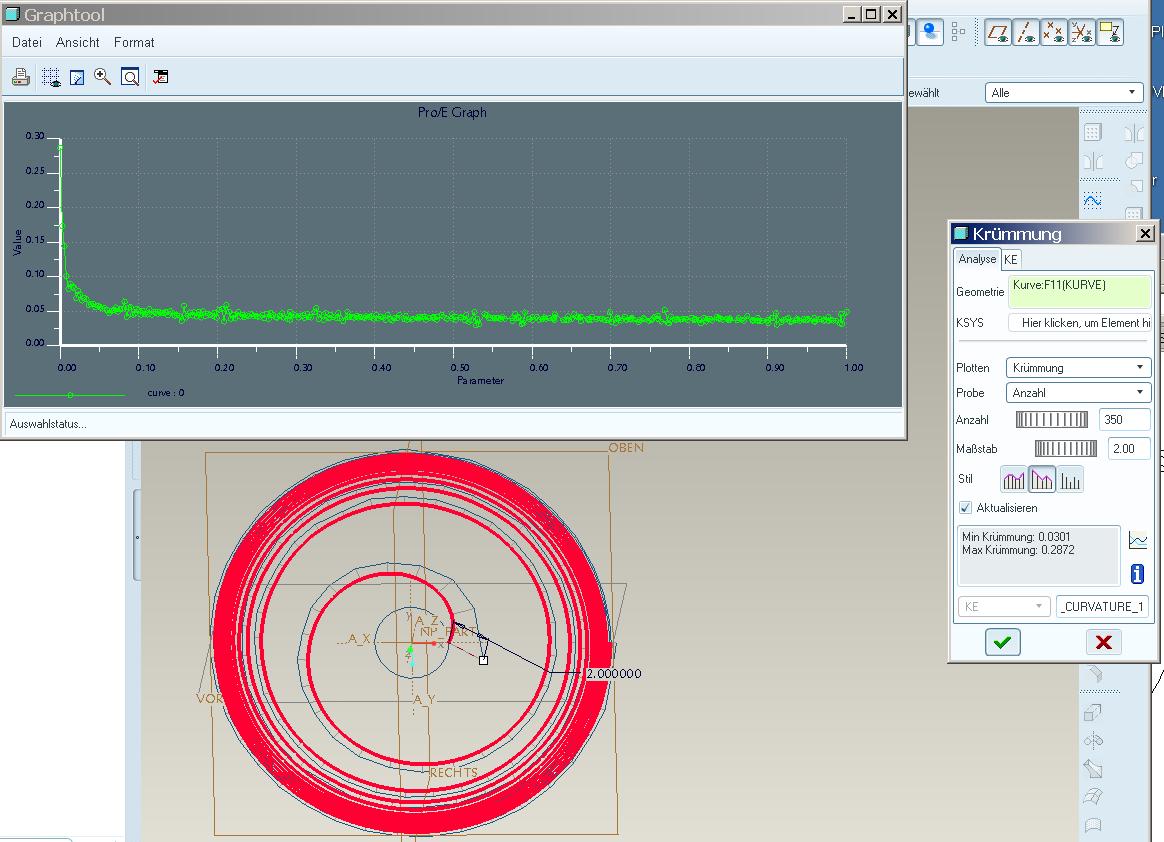

Hallo nochmal!
Ich dachte schon das wär's gewesen, doch leider bin ich noch nicht zufrieden. Der Verlauf der Krümmungen gefällt mir so überhaubt nicht mit den vielen Peaks (siehe Anhang). Bei meinen ersten Versuchen hatte ich zwar eine Unstetigkeit, aber immerhin war der Graph von Pro/E monoton fallend.
Muss doch hinzukriegen sein, oder liebe Nina?
Spau

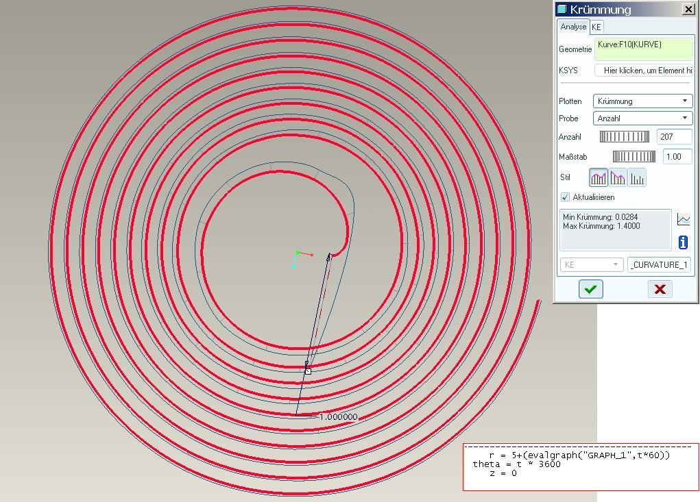

erstellt am: 21. Apr. 2010 22:49    Editieren oder löschen Sie diesen Beitrag!  <-- editieren / zitieren -->   Antwort mit Zitat in Fett Antwort mit kursivem Zitat    Unities abgeben: 1 Unity (wenig hilfreich, aber dennoch)2 Unities3 Unities4 Unities5 Unities6 Unities7 Unities8 Unities9 Unities10 Unities Nur für spau 10 Unities + Antwort hilfreich
Hallo spau,
tja, wie schon gesagt:
Die gewählten Werte sind rein fiktiv! Da ich Deine Anforderung bzw. die "Soll-Maße" nicht kenne!!!
Kleine Änderungen am Graphen und an der Formel, ergeben  zum Beispiel dieses hier! (Anhang)
Liebe Grüße,
Nina

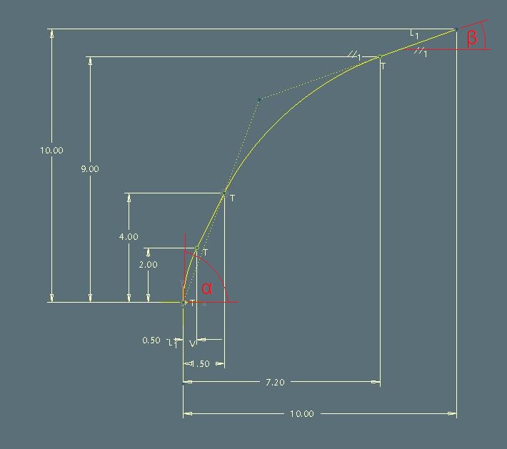

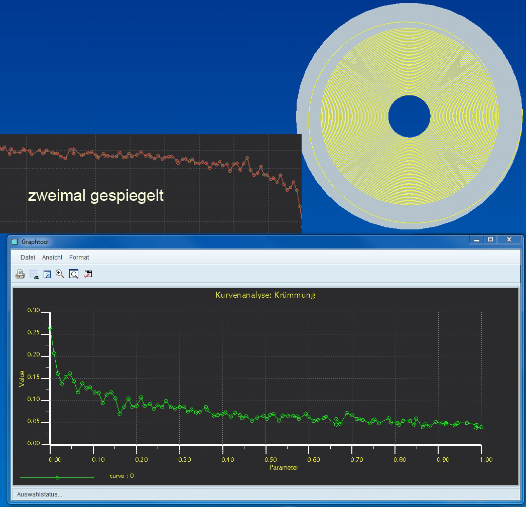

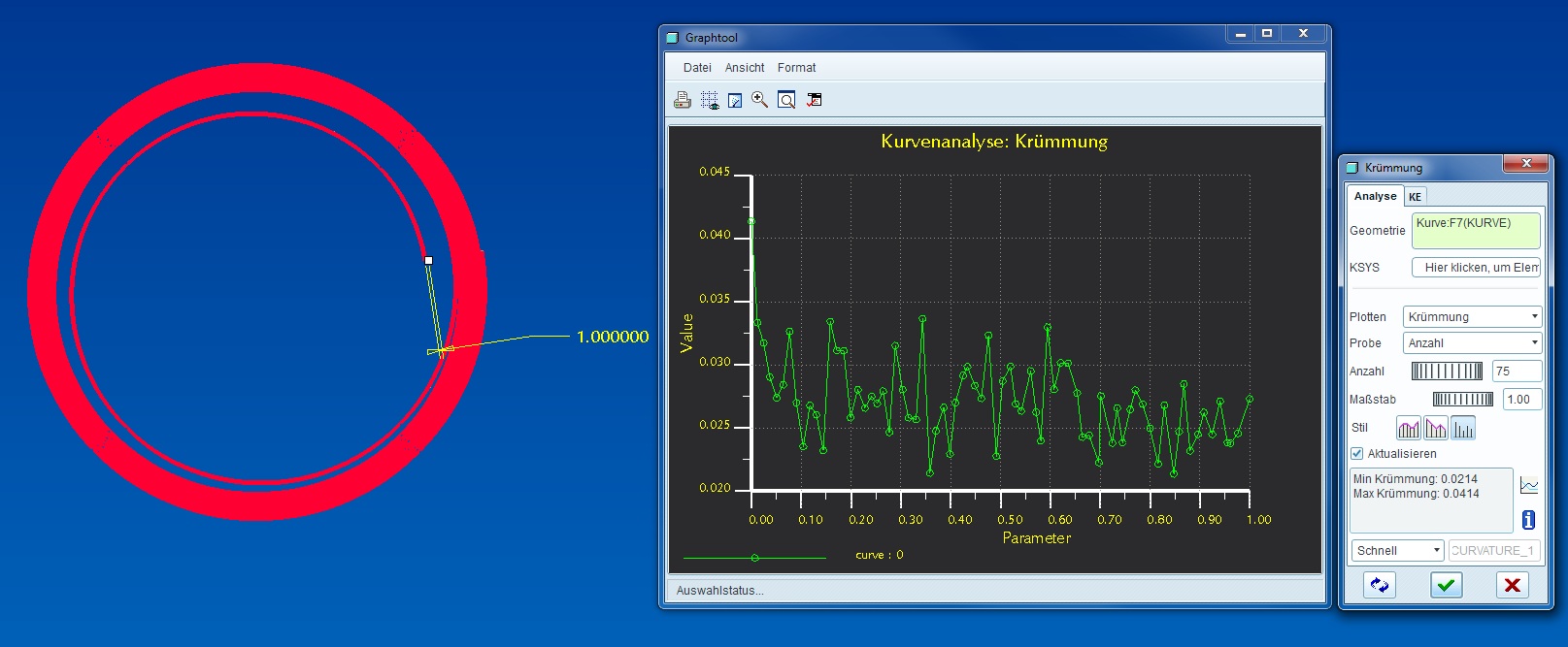

erstellt am: 22. Apr. 2010 11:16    Editieren oder löschen Sie diesen Beitrag!  <-- editieren / zitieren -->   Antwort mit Zitat in Fett Antwort mit kursivem Zitat    Unities abgeben: 1 Unity (wenig hilfreich, aber dennoch)2 Unities3 Unities4 Unities5 Unities6 Unities7 Unities8 Unities9 Unities10 Unities

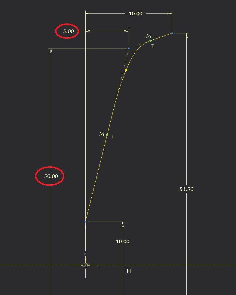

Hallo Nina,
so ganz habe ich den Steuergraphen noch nicht entschlüsselt.
Wenn ich α verkleinere (z.B. so auf 60°), passt sich die Spirale schon mal besser an die 10mm Achse an. Ein kleineres β verringert den Abstand der äußeren Windungen.
Mit dem mittleren Teil des Graphen bekomme ich es nicht hin, dass die Form der Spirale die Feder abbildet UND GLEICHZEITIG der Krümmungsverlauf keine starken Peaks enthält.
Spau

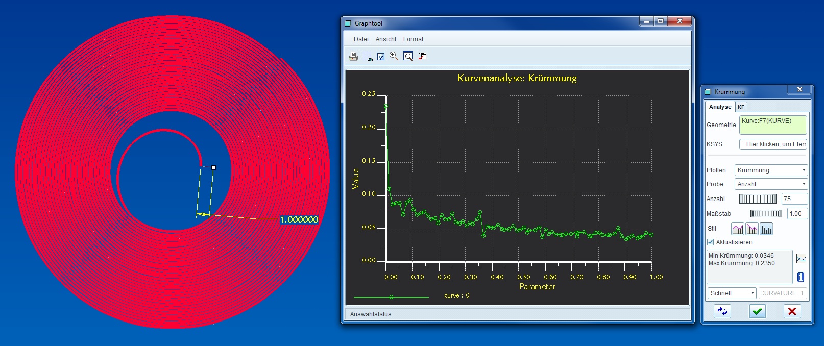

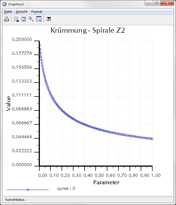

Hallo spau, hast Du auch einen Namen?
Na also, da sind ja Maße!
Dann sieht der Steuergraph natürlich dementsprechend etwas anders aus!
Die Formel ändert sich ebenfalls!
Code:
      r = (evalgraph("GRAPH_1",t*10))
  theta = t * 3600
      z = 0
Einige kleine Ausreisser gibt es trotzdem noch. Das Instrument für die Steuerung der Krümmung ist das Mass "45" und der Scheitelpunkt des Splines im Graphen!
Viel Spaß,
Nina

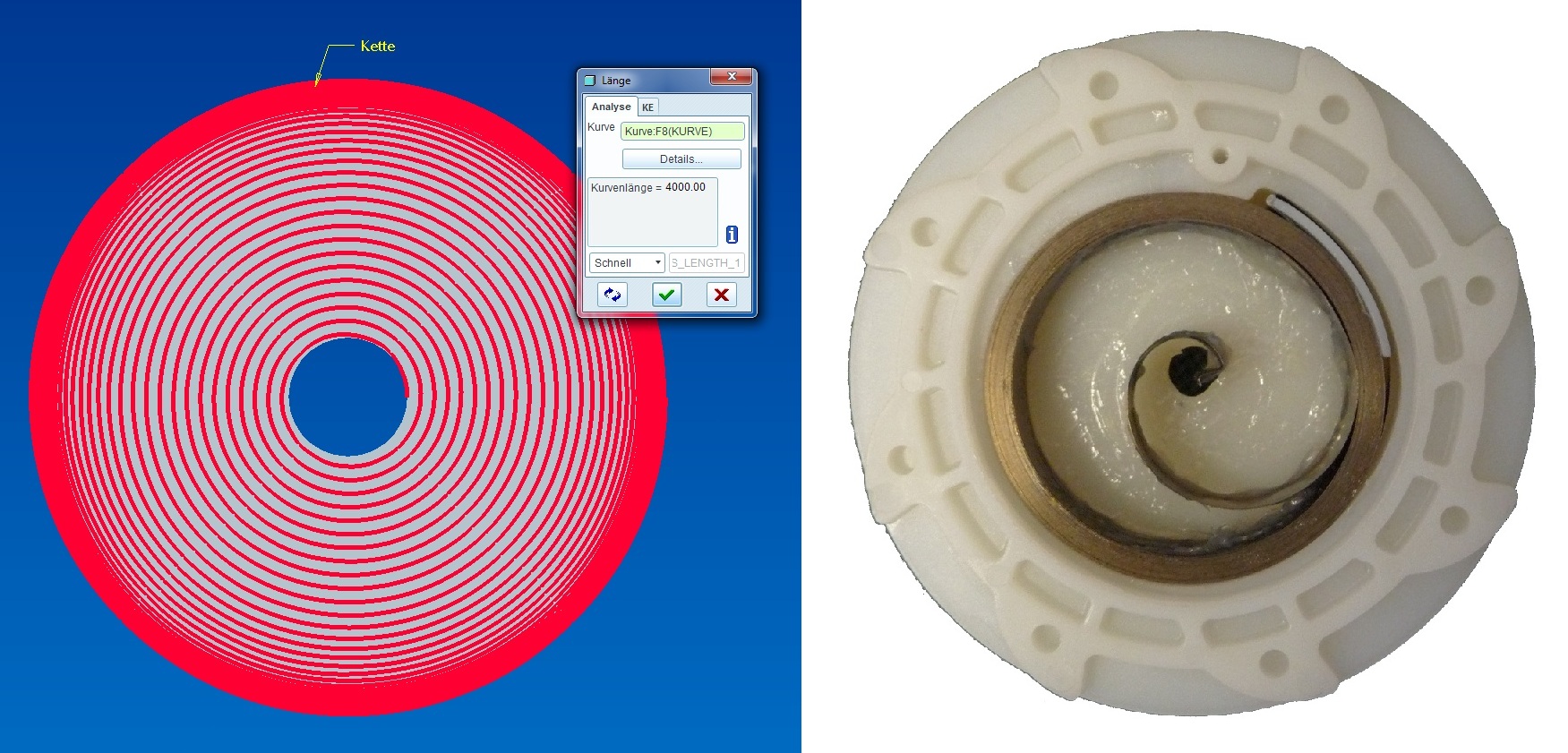

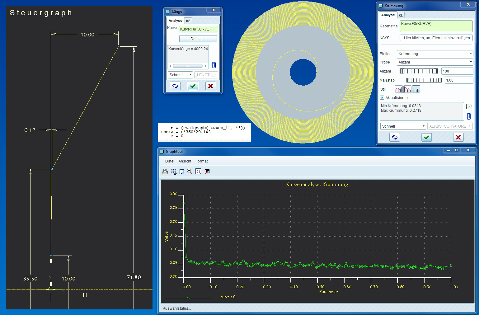

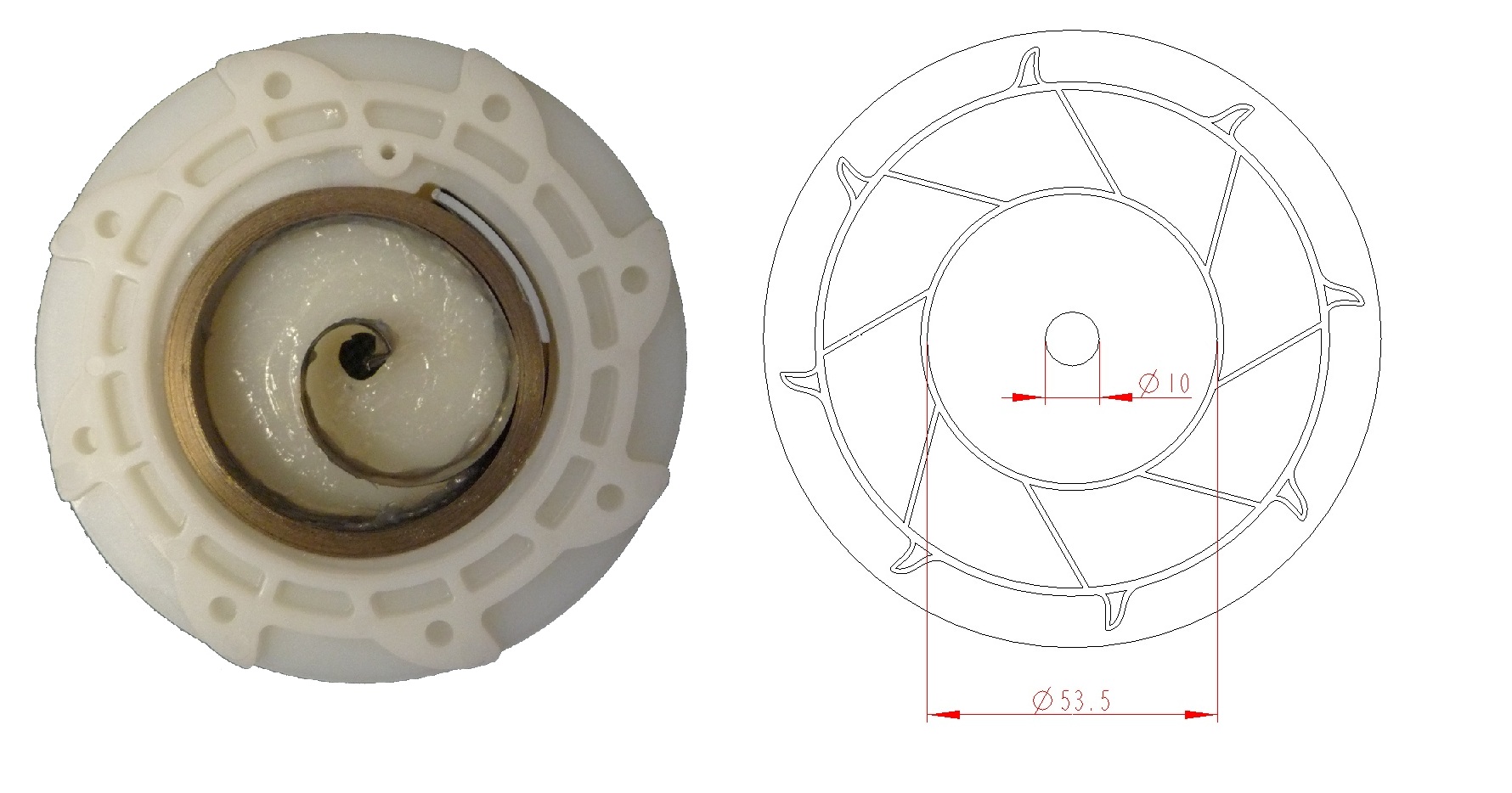

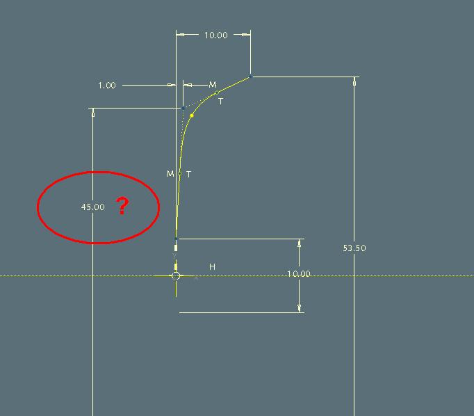

Ach Nina,
du gibst mir immer so schöne Tipps und ich bin nie zufrieden.
Da die Feder sich nur langsam von der 10mm Achse ablösen sollte der Graph einen kleinen Startwinkel (α    haben. Damit aber die meisten Windungen am äußeren Rand entlang laufen ist ebenfalls ein kleiner Winkel β am Ende des Graphen nötig. Wenn ich das so ein stelle kann ich immer noch nicht die Form der Feder abbilden, da der Abstand der ersten Windungen ziemlich konstant ist.
Schön wäre es, wenn ich die erste Windung so konstruieren könnte, dass alle anderen einen nahezu gleichen Radius hätten und sich am Rand des Gehäuses befinden (wie bei dem Originalfoto).
Dazu kommt noch, dass ich irgendwie die Bedingung der Federblattlänge (4000mm) unterbringen muss. Durch diesen Parameter verändert sich die Form der Spirale wieder sehr stark.
Spau

So sieht das jetzt bei mir aus. Ich bin zwar noch nicht 100% zufieden, aber es geht. Mal sehen wie meine Profs das finden.
Nina, dir ein großes Dankeschön für den Tipp mit dem Steuergraphen!
Spau

Hallo Martin (spau),
Original erstellt von spau:
Falls "Deine Profis" nicht zufrieden sind, gibt es natürlich noch einige völlig andere Lösungsansätze, z.B. über die Funktion "Ringbiegung"!

Hallo noch mal,
das Ergebnis ist soweit in Ordnung, doch habe ich noch eine Sache festgestellt.
Bei dem Zustand Z2 der Feder (äußerste Windung löst sich ab) müsste das Diagramm eigentlich horizontal und vertikal gespiegelt sein. Der Startpunnkt des Kruvenzugs liegt doch innen. In dem Fall wird die Krümmung doch immer etwas kleiner und am Ende bei der letzten Windung fällt sie stärker ab.
Warum zeigt ProE mir den Verlauf anders an? Oder besser formuliert: Wie kann ich das in ProE konfigurieren, dass ich den roten Verlauf gekomme (siehe Bild)?
Vielleicht noch einen letzen Rat Nina?
