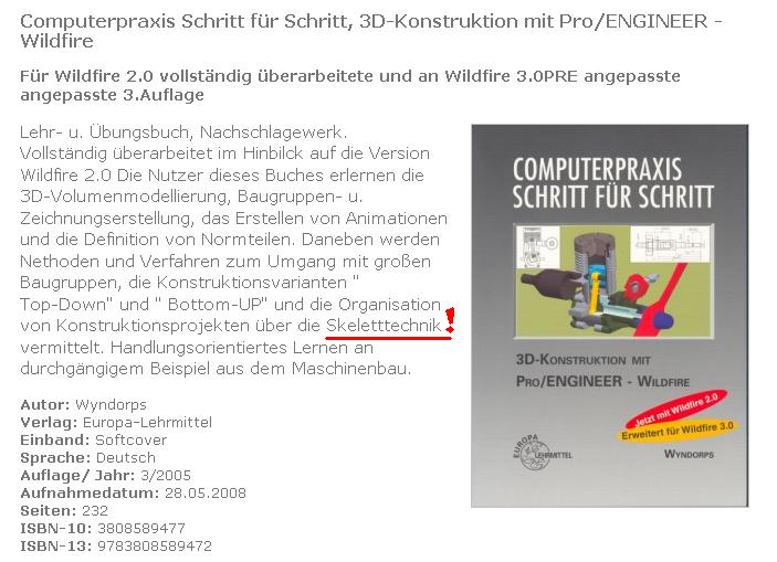

Du arbeitest mit Wildfire 3.0?
Kennst Du schon dieses Buch hier?
Darin werden u.a. auch einige Grundlagen der Skelettechnik behandelt.
(Allerdings nur "Standard"- Skelette)
Achte aber auf die richtige Auflage!
Dieses Buch gibt es nämlich auch für die anderen Wildfire Versionen!

okey, das ist gut zu wissen danke für die infos.
Das Buch sieht gut aus, kennst du vielleicht noch ein paar links zu dem thema?
