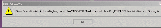

Hatte grade eine befremdliche Begegnung:
ProE- Neuteil begonnen  ca 45 min gearbeitet, letzte 25 min nicht gespeichert.
Musste jemandem was zeigen wozu ich Manikin-Lightmodell öffnete, also das was im Standardpaket nicht mitlizensiert ist.. Anschliessend Manikin geschlossen und aus Speicher entfernt..
plötzlich lässt sich nix mehr speichern , es kommt immer der im Bild gezeigte Hinweis.
Egal was man macht, sobald man irgendwas speichern will kommt immer der im Bild gezeigte Hinweis...
Nicht ein mal ein neues Part das ich jetzt anlege kann ich speichern.. Einige andere Dateien sind ebenfalls offen und verändert und deren Änderungen wären verloren, wenns nur über ein Schliessen von proE ginge...
Irgend 'ne Idee??

Da hatten wir mal einen Beitrag, in dem das erwähnt wurde. Ich such den mal.

Hast du alle mit Manikin verseuchten Dateien aus dem Arbeitsspeicher genommen?

Sorry, dass ich zu fragen wagte.  Es gibt leider genügend Leute, die noch nicht mal wissen, dass nach dem Schließen des Fensters die Dateien im Arbeitsspeicher bleiben. Die Seite der Skripte werden meist überblättert, weil man ja eh alles weiß (oder eben kein Dummerle ist  )

Nein, war nicht beabsichtigt. An sich finde ich es gut, aber die Art der Umsetzung ist sehr destruktiv.

War leider keine wirkliche Lösung dabei außer dem Verzicht auf den Kram und das Entfernen der Menüeinträge.
Anonsten schließe doch ProE und versuche mal den Manikin-Aufruf und alles was danach kommt aus dem Trail-file zu löschen. Dann den Trail-file abspielen und am Schluß speichern. So hättest Du wenigstens einen Teil Deiner Arbeit gerettet.
Evtl. gibt es noch andere Lösungen, wie die von Udo, aber ich habe da noch nicht ausprobiert.

Kann mich noch erinnern, dass ich mich damals über diese - ich nenn´s mal Frechheit, ebenso geärgert habe. Stell jetzt aber einfach mal in Raum das es nicht so beabsichtigt war seitens PTC
Hab jetzt nämlich grad bemerkt das sich bei WF4 M120 die Baugruppe nach dem Entfernen des Manikins aus dem Arbeitsspeicher wieder speichern lässt.
