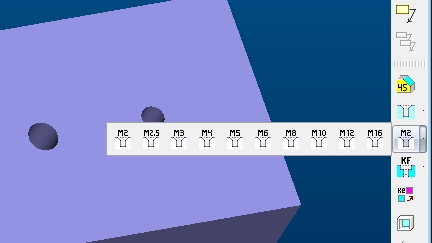

Ich nehme zwar an, dass es noch immer keine vernünftige Lösung gibt, aber frage dennoch mal nach. Vielleicht hat ja jemand mittlerweile einen Trick gefunden (ausgenommen UDF):
In den *.hol-files gibt es den Wert DEPTH_RATIO, mit dem man das Verhältnis der Gewindelänge zur Bohrtiefe steuern kann. Natürlich kommen dabei aber trotzdem wilde Bohrtiefen heraus. Bei uns werden Gewinde ab M2 gefräst und es soll eine Standard.hol geben, in der alle Gewinde 2xD sind, mit einer bestimmten Bohrtiefe (Gewindelänge + 3xSteigung).
Vielen Dank!

Du kannst doch für jede Größe einen unterschiedlichen Wert vorgeben. Ist halt nur eine schöne Aufgabe, diese Werte zu ermitteln.
Als zweite Möglichkeit würde ich für jede Größe ein Mapkey vorschlagen, der die gewünschten Werte sauber einträgt, bevor die Platzierung erfolgt.
Echt? Der Wert DEPTH_RATIO steht als generell gültiger Eintrag im Kopf der *.hol und nicht in den einzelnen Tabellenzeilen. Wie soll das gehen?

  *schäm* Wieder nicht richtig hingeschaut.
Bleibt also nur Möglichkeit 2.
Lösung 2 hab ich jetzt auch umgesetzt, eigentlich wollte ich die vermeiden.

Original erstellt von Calvin:
So schlecht ist diese Lösung doch gar nicht, besonders da sich diese hervorragend zur Umsetzung solcher Vorgaben eignet und man auch noch schöne Toolleisten damit erzeugen kann (damit sich nicht jeder die Tastenkürzel merken muss  ).

Hab ich alles gemacht :-)
Aber mich fuchst es, dass die *.hols so eine komplizierte Sache sind. Auch ein befreundeter consultant hat damit schon ergebnislos gekämpft.

... Aber mich fuchst es, dass die *.hols so eine komplizierte Sache sind. ...
Sieht doch gut aus. Leider habe ich wenig Hoffnung, dass sich da etwas tun wird, da anscheinend die Konstrukteure hinterm großen Teich keine Probleme haben und bei Toyota auch noch nicht der Wunsch zur Veränderung aufgekommen ist. Das kann wiederum daran liegen, dass es eben genug Mittel gibt, Anpassungen vorzunehmen ohne auf die Programmierer angewiesen zu sein. Wenn ich bedenke, wie lange der Buchstabe "M" vor metrischen Gewinden hat auf sich warten lassen, dann können wir evtl. 2022 mit einer verbesserten Tiefensteuerung rechnen (aber nur im günstigsten Fall  )
