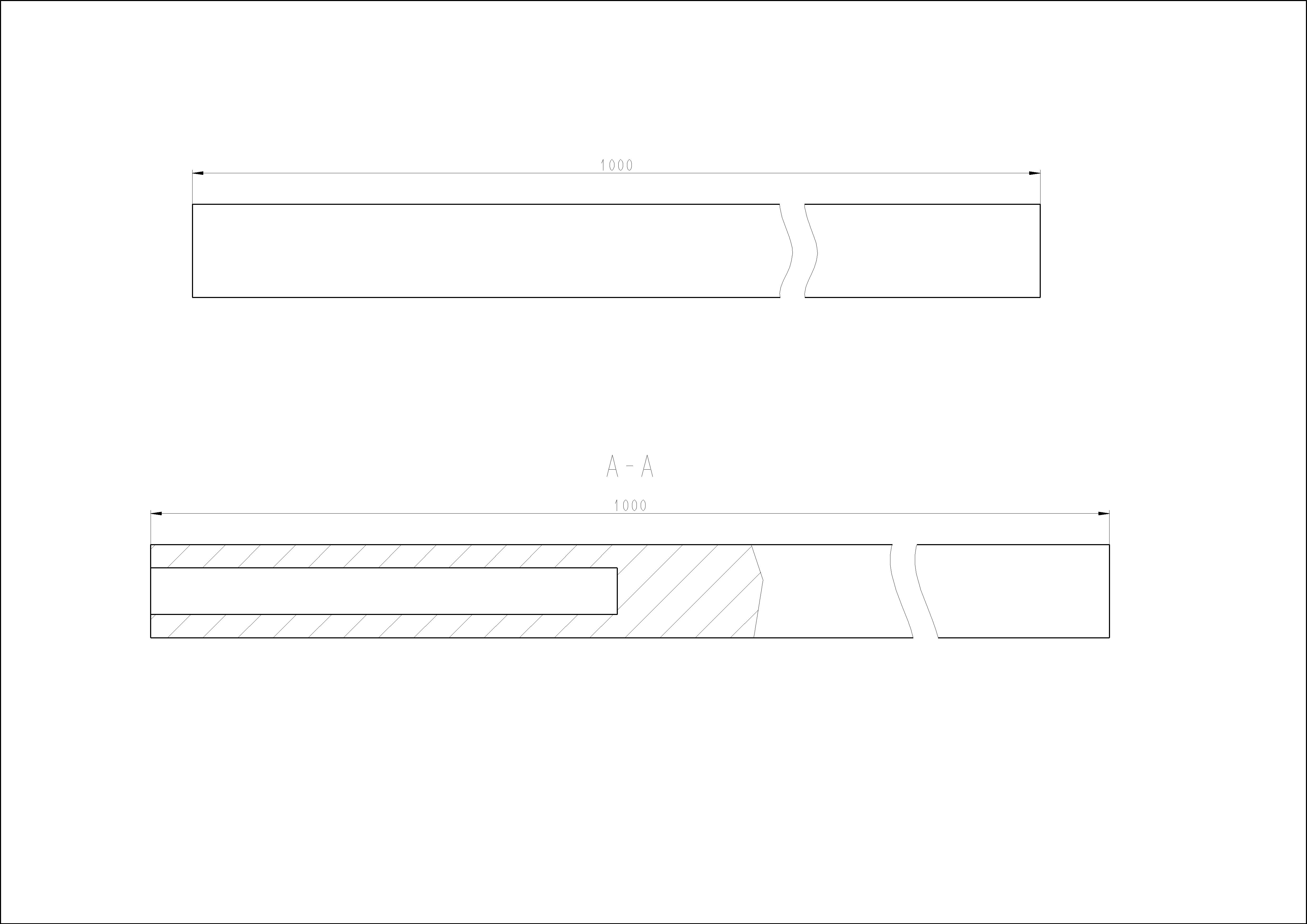

ich habe ein Rotationsteil und in dem Rotationsteil befindet sich an einer Stelle eine Nut. Um die Tiefe der Nut bemaßen zu können, wollte ich eine Bruchansicht erzeugen, um dort dann die Nut sichtbar zu machen. Leider hat das nicht funktioniert, denn die Nut wird nicht dargestellt. Das Nutbreitenmass steht ja schon oben mit 100, die Nuttiefe wäre 15, aber sie ist eben nicht da.
Was könnte denn die Ursache dafür sein?

es sieht so aus, als ob dein Schnitt A nicht parallel zur Ansichtsebene verläuft.
Ich komme darauf, da vor dem "A" ein rotes Kreuz ist. Wenn der Schnitt zur Ansicht passen würde, wäre dort ein grüner Haken.
Also prüfe im Modell nochmal den Schnittverlauf.

vielen Dank für Deinen schnellen Hinweis auf die falsch angewählte Ebene, jetzt hat es funktioniert.

... und noch was zur Bezeichnung: Das ist keine Bruchansicht, sondern ein lokaler Schnitt! Bei zukünftigen Fragen bitte exakt auf die Begriffe achten, sonst gibt's leicht Unklarheiten.

vielen Dank für Deinen Hinweis bezüglich Bruchansicht und lokaler Schnitt. Ich möchte auch gerne exakte Begriffe verwenden, aber dazu muss ich wissen, worin der Unterschied bestezt.
Handelt es sich jetzt bei den Begriffen "lokaler Schnitt" und "Bruchansicht" nur für Pro/E um verschiedene Sachen?
Weil wenn ich beispielsweise in den Hoischen reinschaue, dann wird dort z.B. auf Seite 57 Bild 8 (Hoischen 27. Auflage) eine solche Ansicht, wie ich sie machen wollte, auch als Bruchansicht bezeichnet.

lokaler Schnitt: nur ein Ausschnitt eines Vollschnittes
Bruchansicht: Wird z.B. bei Rohren verwendet, um eine große Länge bei kleinem Durchmesser durchstellen zu können. (ohne eine Detailansicht darstellen zu müssen). Oder aus Bequemlichkeit, weil man ein kleineres Blatt verwenden will.
Ich hoffe, dass das ausreichend ist.

@Pumpernickel: Für Fragen hier im ProE-Forum immer die softwaremäßigen Begriffe verwenden - egal ob im Hoischen oder einem anderen Lehrbuch ein anderer Begriff steht.
In meinen Büchern gibt's z.B. Vollschnitt, Halbschnitt, Bruchansicht, Teilschnitt, Profilschnitt. Die heißen bei ProE mitunter anders - hängt auch mit der Übersetzung aus dem Amerikanischen zusammen.
Aber die Richtung ist für Dich soweit klar, denke ich.

... Weil wenn ich beispielsweise in den Hoischen reinschaue, dann wird dort z.B. auf Seite 57 Bild 8 (Hoischen 27. Auflage) eine solche Ansicht, wie ich sie machen wollte, auch als Bruchansicht bezeichnet.
Das kann vielleicht daran liegen, dass man 'früher' zu einer solchen Darstellung "Ausbruch" gesagt hat. (IMHO bis Version 20 oder 2001 hieß das auch in Pro/E so).
