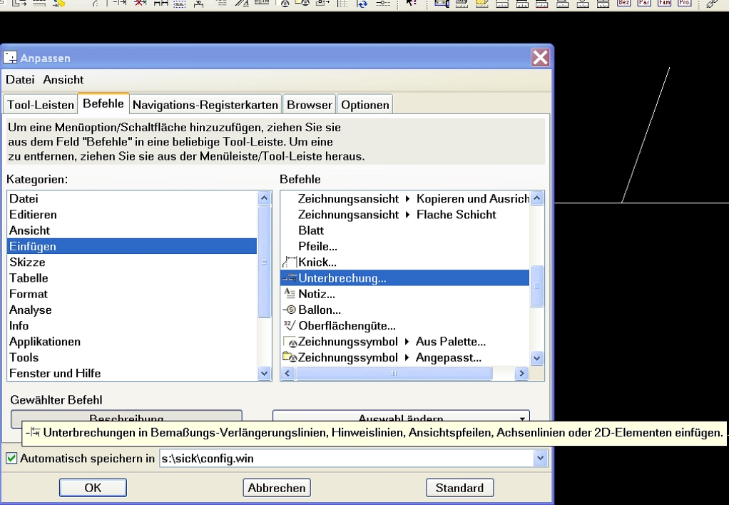

Habe bei Zeichnungserstellung bereits mit der LMB-Kontextfunktion 'Masshilfslinie clippen' gespielt dabei wird diese aber immer nur gekürzt und nicht unterbrochen.
Kann mir jemand einen tip geben wie man in WF4 eine Masshilfslinie (so wie es in der 2001er möglich war) unterbrechen kann?

Einfügen
Unterbrechung
klick / klick

Ah da ist die Funktion jetzt versteckt - Danke!
Mit Masshilfslinie clippen war ich am komplett falschen Dampfer.

Genau, und wenn Du es öfters brauchst, kann sich das Hinzufügen dieser Funktion als Button in die Toolleiste auszahlen (siehe Bild).
