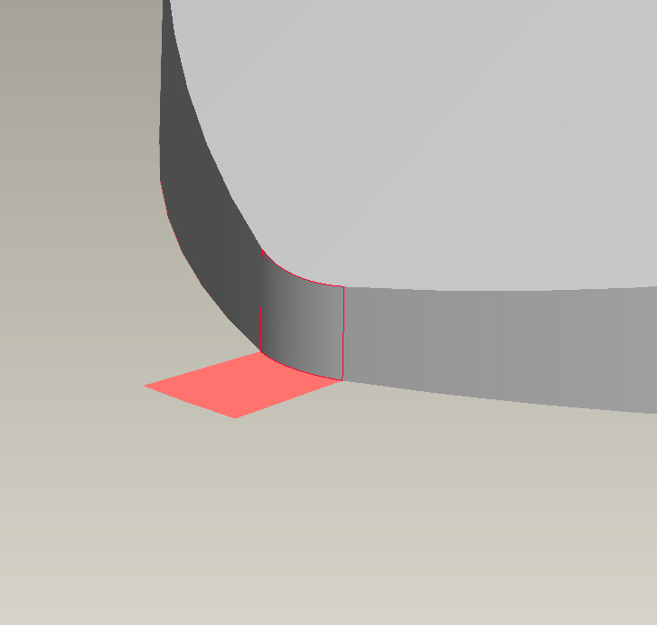

Hallo Zusammen,
ich habe folgendes Problem. Ich habe zwei Flächen, die ich mit einer Schräge versehe. Anschließend versehe ich die Schnittkante der beiden Flächen mit einem Radius. Da fängt das Porblem an. Nach dem Verrunden verläuft die untere Kante im Bereich des Radius nicht mehr auf der gleichen Ebene wie die tangential benachbarten Kanten der Flächen, so dass ich beim späteren Verschmelzen eine "Zunge" (s. Bild) erhalte. Kann mir jeamd sagen, wie ich verhindern kann, dass sich die Kante verschiebt?

Hi, kannst Du "zwei Flächen" genauer beschreiben? Die vertikalen Flächen sehen bombiert aus. Hast Du die vertikalen möglicherweise bis zu den horizontalen Flächen extrudiert und die horizontalen dann angeschrägt? Könnte sein, dass deswegen Minispalten entstehen, die sich erst nach dem Radius bemerkbar machen. Vielleicht drüberweg extrudieren und ggf. den Radius gleich mit in der Skizze erstellen. Danach dann verschneiden.

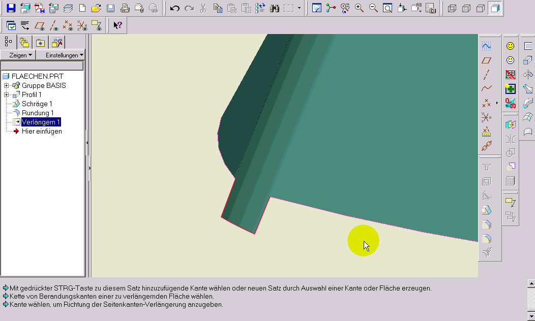

erstellt am: 31. Mrz. 2010 15:09    Editieren oder löschen Sie diesen Beitrag!  <-- editieren / zitieren -->   Antwort mit Zitat in Fett Antwort mit kursivem Zitat    Unities abgeben: 1 Unity (wenig hilfreich, aber dennoch)2 Unities3 Unities4 Unities5 Unities6 Unities7 Unities8 Unities9 Unities10 Unities Nur für zwergriese 10 Unities + Antwort hilfreich
Versuch mal Folgendes:
- nutze beim Erstellen der Rundung die Option "neue Sammelfläche"
- verlängere die untere Berandung der Fläche etwas
- Binde die Rundungsfläche mittels 'Verschmelzen' ein

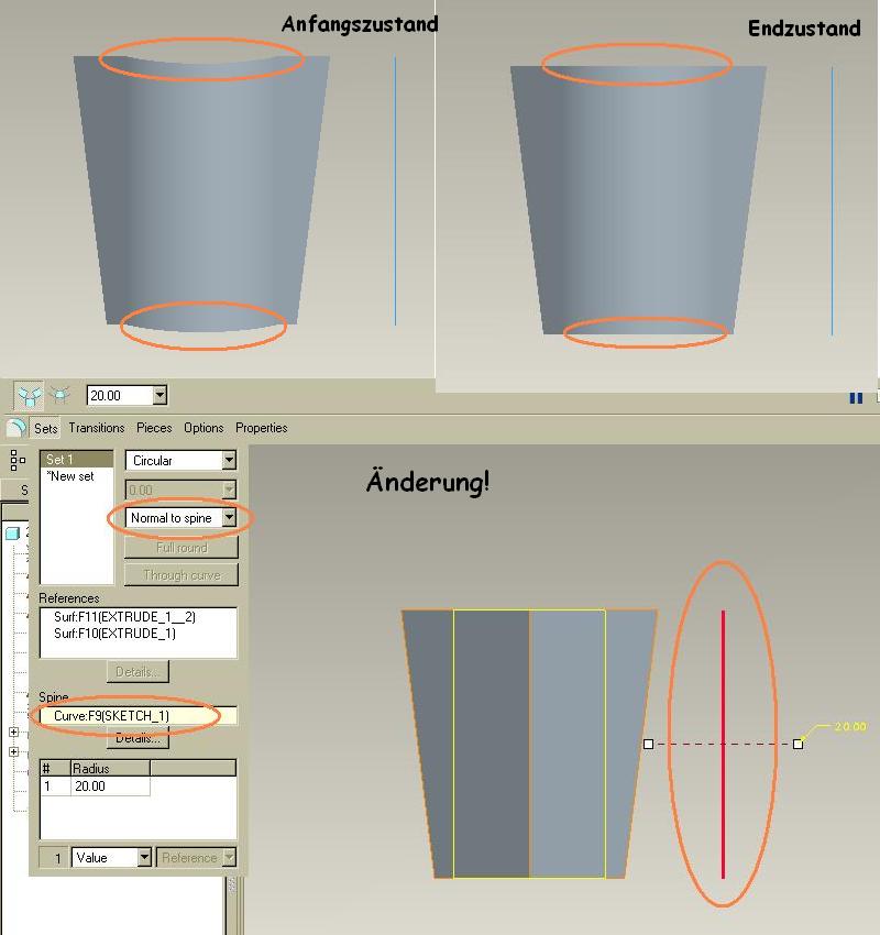

erstellt am: 31. Mrz. 2010 17:01    Editieren oder löschen Sie diesen Beitrag!  <-- editieren / zitieren -->   Antwort mit Zitat in Fett Antwort mit kursivem Zitat    Unities abgeben: 1 Unity (wenig hilfreich, aber dennoch)2 Unities3 Unities4 Unities5 Unities6 Unities7 Unities8 Unities9 Unities10 Unities Nur für zwergriese 10 Unities + Antwort hilfreich
Eine Kurve als "Normale" erzeugen, die senkrecht zu einer der Endflächen steht. Den Radius umdefinieren, statt Option #Rollball die Option #Senkrecht zu Steuerkurve benutzen.

Original erstellt von maschinenbauheit:
...die Option #Senkrecht zu Steuerkurve benutzen...
Wobei dann aber die Form der Rundung verändert wird. Der Radius liegt dann nämlich ebenfalls "Senkrecht zu Steuerkurve", d.h. an der Kontur wäre sie de facto ellipsoid und nicht rund!
