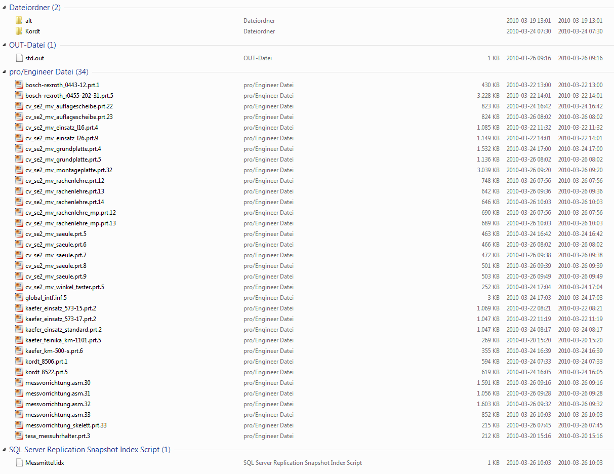

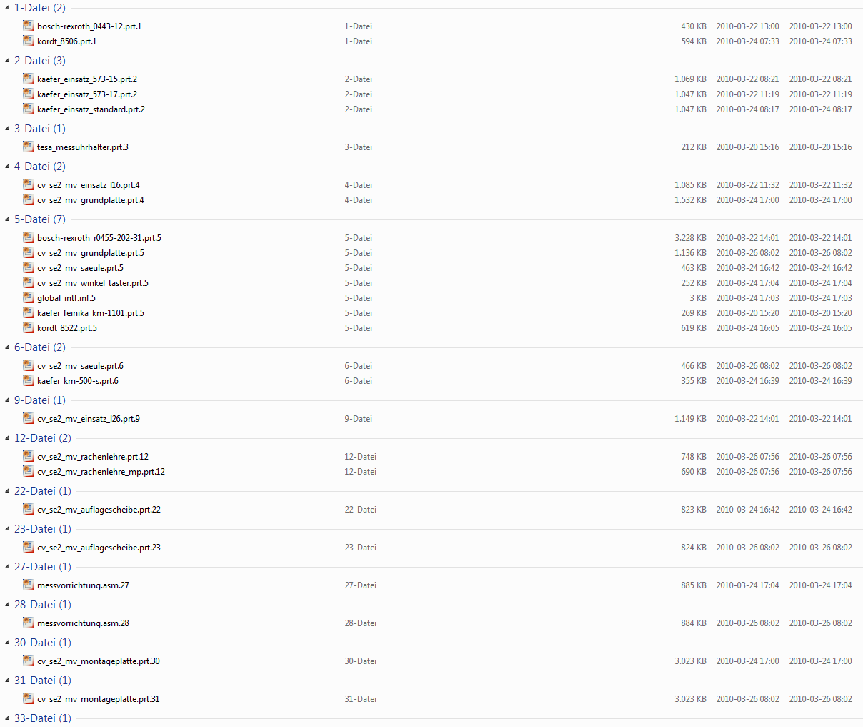

Hallo alle zusammen,
Ich habe ein "Problem" welches nur indirekt mit proE zu tun hat, aber da ich noch nichts von einem INNEO-Forum gehört habe schreibe ich es trotzdem mal hier rein:
Bei mir habe ich die Windows-Explorer-Darstellung so eingestellt, dass die Detail-Ansicht nach Typ gruppiert und nach Namen sortiert wird. Bei den SUT werden zwar alle Endungen mit Zahlen zu proEngineer-irgendwas zugeordnet, jedoch aus irgend einem mir nicht ganz verständlichen Grund mit einer unterschiedlichen Anzahl an Leerzeichen dahinter. Dadurch werden diese Dateien nicht zusammengefasst, sondern als eigene Dateitypen gruppiert, was die Übersicht etwas verschlechtert. Ich habe nun probiert die Endungen selber einem einzigen Dateityp zuzuordnen, hat auch wunderbar funktioniert, bis ich die SUT gestartet habe, dann wurden sämtliche Endungen komplett durcheinandergewürfelt bzw. gelöscht
Verwendet jemand von euch eine ähnliche Darstellung? Gibt es einen Weg um den SUT zu sagen die Endungen in Ruhe zu lassen?

Hallo daengl,
wenn Du im Startup TOOL Konfigurator unter den "Allgemeinen Einstellungen für PTC Produkte" die Option Pro/E Dateien über STOOLS öffnen auf nein stellts, würde ich erwarten, das die Extensions von den STOOLS nicht mehr verändert werden.

Hallo Daengl,
ich habe mir jetzt Dein Bild etwas genauer angeschaut.
Die Gruppierung welche dort zu sehen ist, entspricht dem Standard, da ProE ja immer die Nummer hinter die Dateiendung schreibt.
Das hat also nichts mit den STools zu tun.
Du könntest unter Windows alle Dateiendungen mit Ziffern den STools zuordnen, aber diese Aufgabe wäre einen Strafe für jeden der es tun müßte.
Mein Tip: Öffne ProE ganz normal über die STools und ziehe dann die gewünschte Datei einfach vom Explorer in das Arbeitsfenster.

Diese Ansicht kam daher dass ich ein wenig mit den Dateiendungen bzw. der Registrierung herumgespielt habe, und wie in meinem ersten Beitrag erwähnt dadurch alles noch schlimmer wurde. Mein Ziel war auch nicht die Dateien über Doppelklick oder ähnliches öffnen zu können sondern eine strukturierte Darstellung im Windows Explorer zu erhalten. Die Zuordnung aller Ziffern (von 1 bis 999) zu dem von mir gewünschten Programm (also den SUT's  ) habe ich gemacht, war eigentlich keine Strafe, sondern eine for-Schleife
Im Anhang ein Bild wie es nun aussieht.
